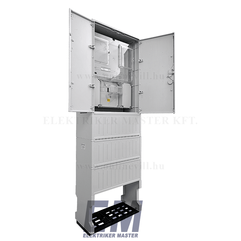

#6161
Démásznál bele is fotózunk a h tarifás elosztóba, plusz elvileg gyáriszám szerint kellene ellenőrizni a klímákat(ez lehetetlen ugye....)
Szóval készüljön arra, mindenki hogy ellenörzik, és ha valami nem úgy van, mint elvárt, nem lesz bekapcsolva. Démásznál ha elsőre nem lehet a h tarifát bekapcsolni, minden további megjelenés 20.000ft/alkalom.
PROTRON
tothjozsi96
#6160
Azokat az oldalsó mért oldali dobozokat NEM plombálja a szolgáltató, azokhoz mindig hozzáférhetsz.
Gyárilag fázisonként 4 lukú sorkapcsok vannak bennük, így nyugodtan betudod kötni az ideiglenes táplálást. Jó hogy legalább 2,5-esssel tervezel, mert terhelésre is megnyugtatóbb, meg azért ezek a sorkapcsok nem szeretik a kisebbet. Elméletileg stabilan kéne állnia az 1,5-nek is benne, de én nem bízom benne, jobb a békesség.Alsó szomszédomnál most kötöttek be "H" tarifát, alaposabb pesti ELMŰ-s alvállalkozókat kapott, akik bementek a lakásba és végigkérdezték a dobozról az elmenő védőcsövet is végig követték hogy odaér-e a klímához.
Nálam is múlthéten kötötték be, bekukkantott csak 1 pillanatra, nem követte végig a dolgokat.
Tehát joguk van ellenőrizni és véletlenszerűen ellenőrzik az Ő munkájukat utólag, 2-3 hónappal a mérőóra telepítést követően.
Tehát hivatalos ELMŰ emberke felhív téged hogy mérőórát ellenőrizni jött, ellenőrizni a mérőóra telepítők munkáját és ha akkor derül ki hogy figyelmen kívül hagytak valami általad elkövetett disznóságot, akkor hibánként 50k hufra megbüntetik őket IS, 3 db hiba (nem 3 helyszín, 3 db hiba) esetén elküldik őket tovább képzésre(amit zsebből kell állniuk), ha a tovább képzés után megint hibáznak, akkor pedig bevonják az engedélyüket.
Szal mérőóra telepítő kollegája válogatja melyik mennyire szőrözik/parázik.De most akkor nem értem. Amúgy is terveztél kiselosztót a "H" tarifának / vezéreltnek, akkor mi a gond a mérettel?
PROTRON
#6158
És egyébként H-tarifa esetében vizsgálják is ezt, tehát bemennek a házba és megnézik hogy van-e kialakítva külön elosztószekrény? Az a problémám ezzel hogy nálam látható helyen lesz az elosztószekrény, és egy 60 modulos Hagert tervezek, mellé meg egy szintén ekkora, csak multimédiás szekrényt. Ezek mellett annyira nem hiányozna egy 8-12 modulos kiselosztó a H-tarifának. Csak emiatt kérdezem hogy ezt ellenőrzik is-e, mert nekem most emiatt szempont hogy veszek-e 5x10-es kábelt, vagy nem veszek a jelenlegi állapotában vezérelt áramnak.
Közben kezdem megérteni.
Tehát,
Bal és jobb oldalon alul azok a telibe fedett műanyag fedelek a "főelosztó" dobozok.
Az a kérdésem hogy azt is plombálja az áramszolgáltató, vagy azt nem, és bármikor hozzáférhető?Ez számomra fontos lenne, mert nekem a házba elég lenne onnan egy 5x2,5-es vezeték is, emiatt nem kellene most szétvernem még a házat. Tető miatt le kell kerüljön a tetőtartó, de így egy ideiglenes 5x2,5-es vezetékeléssel a régi fa dobozba betudnék húzni vezetéket, amiről betudnám táplálni a házat, és nem kellene előre felvernem az egész házat.
Köszönöm még egyszer!
PROTRON
tothjozsi96
#6157
Üdv ismét!
Az a webshop úgy működik hogy ami nincs készleten és nem rendelnek tőlük napi rendszerességgel, továbbá a gyártó is azt válaszolja hogy 4 hét helyett 3 hónap a szállítás, na azokat lehúzzák a listáról, de ha rájuk telefonálsz tudsz egyeztetni, csak persze ki kell várni a gyártói szállítást.
Újra megugrottak a szállítási határidők 3 hónapra, szal sok jót ne remélj ha nincs lefoglalva egy példány.
Ami a szabályozást illeti:
Az adott mérőhely típusban alul két oldalt 1-1 mért "főelosztó" doboz van, onnan olyan kábelt viszel tovább amilyet akarsz.
Szabad a lakáson belül karbantartási céllal áramtalanító eszközt beépíteni a hálózatba, az lehet például kiselosztóba helyezett Fi relé, vagy kismegszakító. Olyan berendezés ami fogyaszt, na azt már nem szeretik, pl mágneskapcsolók ilyenek."H" tarifa esetén ezt ellenőrizhetik, tehát a lényeg hogy szerszám használata nélkül oldható kötés semmiképp se legyen rajta, továbbá külön kiselosztóba kell kerüljön a lehető legkevesebb berendezéssel(pl kismegszakítók) és a védőcsövezés is oldhatatlan legyen a mérő és a kiselosztó, valamint a kiselosztó és a "H" tarifás berendezés között.
Tehát vagy be legyen vakolva, vagy ha szabadon van akkor ragasztva kell legyen hogy láthatóvá váljon ha valaki megvágja és belepiszkál. Mármint saját őrizeten belül(pl telek)!Lehet persze írni hogy "majd jól kibontom a csövet meglopom azampert vezetékbűl aztán visszajavítom a falat".

Múltkor ugyan már érdeklődtem a földre telepíthető mérőszekrényekről. Úgy néz ki hogy a CSP21.ES054 lesz számomra a befutó, viszont azt szeretném kérdezni hogy attól függetlenül hogy mindenki így telepíti, jó megoldás az hogy a szekrény alsó része a földben van? Tehát most maga a védőburkolat ami a fogyasztásmérőt védi, annak az alsó része benn van a földben. Nem rohad el az ott? Biztos hogy a föld meg a benne lévő nedvesség kikezdi. Vagy rosszul gondolom?
Ennél a szekrénynél nincs lehetőség arra hogy egy betonkockára legyen telepítve?
Illetve még annyit szeretnék kérdezni hogy ez a szekrény nem tud kicsit megdőlni oldalsó irányba? Tehát idővel ha ott süllyed mondjuk a föld, akkor ez nem tud kicsit oldalsó irányba elmozdulni?
Azért is kérdezem ezt mert egy fa van ott ahova szeretném tenni ezt a mérőszekrényt, ki lesz szedve tuskóval együtt a fa, és a lehető legtöbb gyökeret amit találok, ki fogom szedni. Ez még ebben a hónapban meg fog történni, és majd tavaszra van tervezve az új mérőszekrény, február-március, amit én tervezek, a valóság biztosan más lesz. A kérdés az hogy ilyen esetbe hogyha a földet fel is lazítom, van arra esély hogy ott elborul valamelyik irányba a mérőszekrény? Most nem arra gondolok hogy kiborul, mert az talán lehetetlen, de hogy valamelyik irányba megindulna. Lehetséges ez? Ha igen, ezt hogy lehet elkerülni?
Köszönöm.
