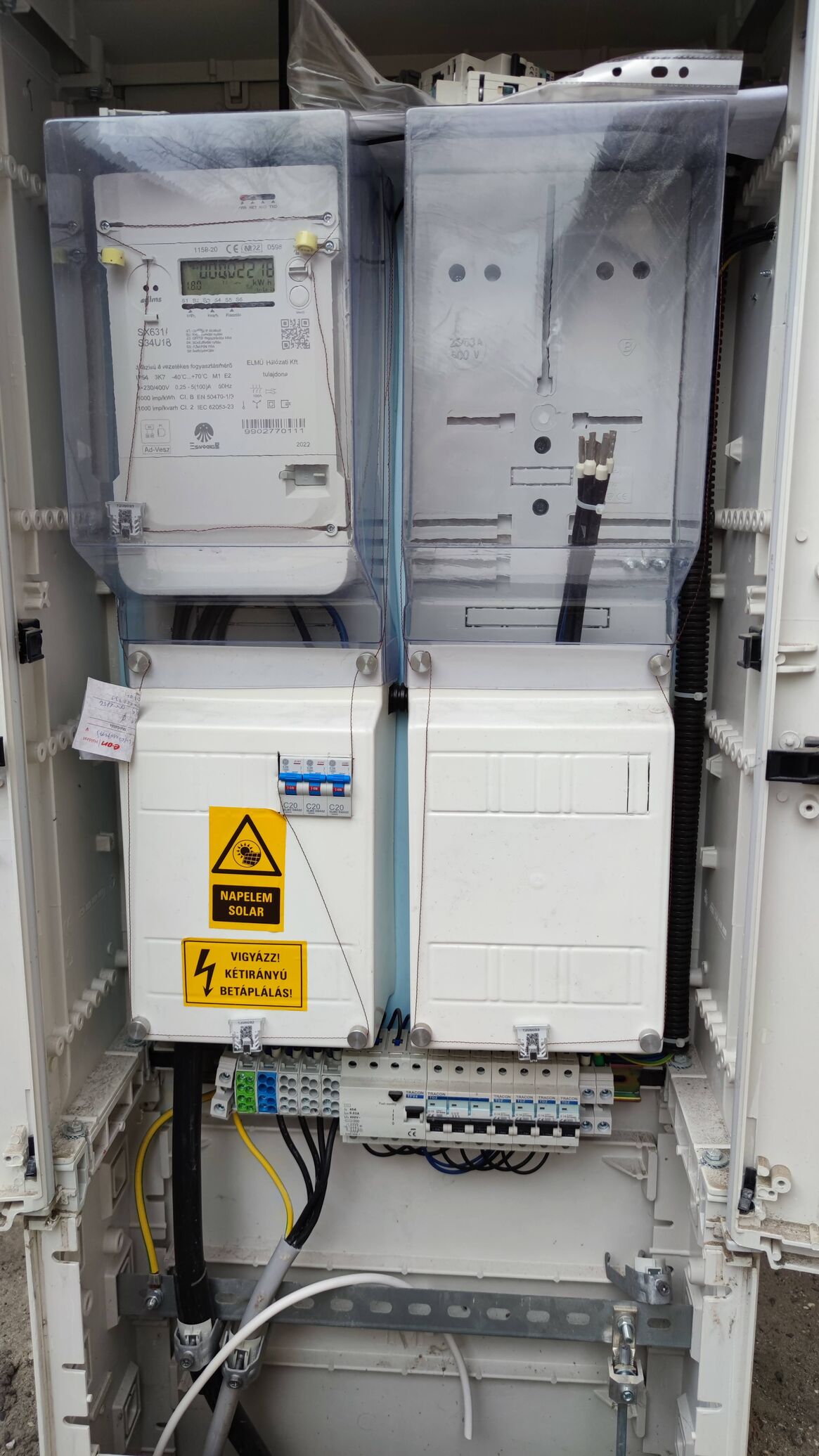

Ezt majd inkább #313313 kollega tudja pontosan megmondani.
Nekem az a tippem hogy mögé került a méretlen kötés, ezért van leplombálva. Aztán amellett húzták vissza az ÁVK-hoz a mért vezetéket, ami mondjuk nem a legjobb, de evvan.
Az meg külön szép hogy jobb oldalon a mérőóra mellett simán látszik az egyik vezeték, ha az méretlen lazán lehetne áramot lopni.
Az ilyen résekért Bp-n jelenleg nem veszik át a mérőhelyet, később kifejezett bünti fog járni érte. -

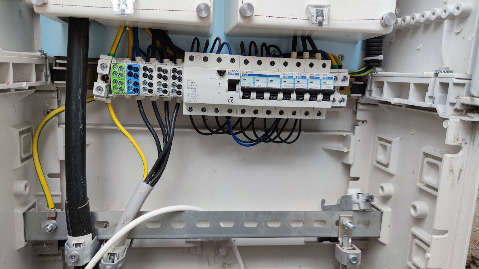

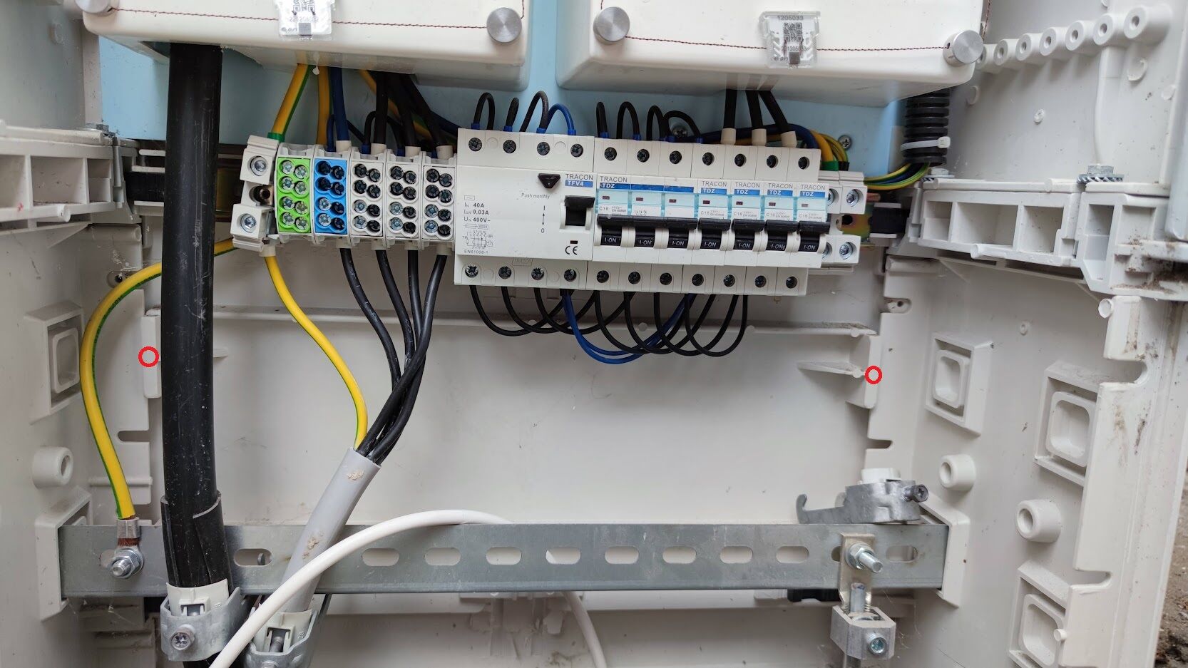

- mérőszekrényben Schneider T1/2 túlfeszvédő
- 35 méterrel arrébb Schneider T2/T3 túlfeszvédő, majd Schneider B osztályú ÁVKMég egy kérdés merült fel bennem, jelenleg a mérőszekrénynél van egy földelőszondánk. Kell/szabad/érdemes leütni egyet a 35 méterre lévő doboznál is?
Matthew
Erre nem is gondoltam, akkor mondjuk a piros körökkel jelölt helyre simán felfogatható lenne egy plusz sín?

Amúgy a bal oldali mérő hely aljában, a megszakítók alatt vannak a fogadó sorkapcsok, azért fordultak itt a vezetékekkel rögtön kifele. Az új típusú mérőhelyeknél a kismegszakítós rész csak 1 db doboz bal oldalt pl, így ott már nem ennyire fura.A PE átkötés mindenképp jó lenne, hogy a meglévő nappali mérőd esetén a 4 pólusú sorkapocson át menjen és akkor a kapu, meg a majd későbbi 5x6-os kábel is kaphatná innen a PE-t.
Nem birizgálnám a dugalj PE-k mellé, még a végén kiderül hogy nem is éritnkeznek rendesen és kihullanak.
Igazából jobb lenne azt is egy 4 polusúra cseréltetni.
Viszont azok a nagyobb sorkapcsok legalább 2,5-ös vezetéket tudnak befogadni(a benne lévő csavarfej hossza miatt), ilyenkor másik vezetékkel közös ikerérvéghüvelyben kell bekötni hogy a kettő együtt kiadja a szükséges keresztmetszetet.Nem birizgálnám a gyárilag bekötött C16 kismegszakítókat.
Inkább felraknék egy újat, amit az AVK-ra kötnék biztonsági alapon, akkor is ha nem dugaljas lesz a kapu motor. Elég neki a 6A is bőven.
A jelenlegi kmsz-ek közül balról a 4. az egy egyfázisú dugalj /dugaljakhoz megy, onnan kéne jobbra löködni az egész sort amennyire lehet és akkor ott jó helye lesz neki.
Ugye itt az ávkról érkező fázisokat lehet tovább vinni. + ide elférne még 1 kék sorkapocs az AVK védett nulla elosztásához. Tehát az AVK elmenő 2 db nullát kikötni, ide egy új kék nulla kapocsba belekötni, amibe az AVKról új mondjuk 6-os nulla vezetéket hozni.Aztán egy füst alatt azt a szemet bántó fázis vezetékezést is javítani lehetne, hogy ahol 1 kapocsba 2 vezeték megy, ott iker érvéghüvelyben legyenek.
Annak az új 5x6-os kábelnek amúgy mi a célja? A másik végén lesz túláram-zárlati védelem tehát pl egy elosztó a betáplálás főbiztosító céllal 3 pólusú kismegszakító?
Mert minden kábelt illik megbiztosítani. -

Köszönöm, tehát akkor szándékosan van így húzva a bal oldali mérőhelyről a PE és N vezeték. Azok akkor fent valahol össze lehetnek kötve, lent már használhatjuk bármelyiket? Gondolom igen, mert gyárilag a jobb oldali PE-hez vannak kötve a mérőszekrény gyári dugaljai.
Lenne még pár kérdésem.
- hová lenne érdemes bekötni a kapuhoz menő 3x1,5mm2-es kábelt? N mehet az ÁVK elmenő ágába? ott már van kettő vezeték, lehet ott három is? PE mehet a jobb szélen lévő sorkapocs aljába?
- a jobb szélen látható 3db C16-os kismegszakítóba a második óra lenne bekötve, azok ugye leköthetőek? ide az egyikbe mehetne a kapu fázisa? persze továbbsorolva az ÁVK-ról.
- később még szeretnék bekötni egy 5x6mm2-es kábelt, azokat hová lehetne bekötni? tippem szerint a 3 fázis és a nulla a ház felé menő 2x2-es fázis és N sorkapocsba mehetne, a PE-t meg érdemes lenne átrakni a 2x2-es PE sorkapocsba, így onnan mehetne is tovább, jól gondolom?Nem én szeretném ezeket megcsinálni de fel akarok készülni a szakik érkezése előtt, építkezés után vagyok és sajnos nagyon sokszor jól jött, hogy nagyjából képben voltam az adott munkával kapcsolatban.

Matthew
#7603
Azért van behúzva, hogy elő legyen készítve, ne akkor kelljen kivezetékezni, amikor ténylegesen beadod az igényt a "H" tarifához.
Tény hogy szerencsésebb lenne, jobban átláthatóbb ha a jobb oldali mérőórához tartozó nulla-PE jobb oldalt jönne le, valamiért így vezetékezték elő gyárilag. Ez le van plombálva, ha majd bővítést kérsz meg lehet kérdezni, de nem szükséges.
Ugye régebben a üzemi nullát "keresztül" vitték a mérőórán, de valójában erre sose volt kifejezetten szükség, a mérőórának kell adni nullát mert elektromos fogyasztó, de a fogyasztó elosztóját ellátó nulla vezetéket már külön kell vezetni.
A jelenlegi szabályok szerint a fogyasztói üzemi nulla és a védőföldet nem is kötelező plombált területről indítani, sőt, a védőföldet kifejezetten plombán kívüli területről kell indítani.
Tehát a jelenlegi rendszerben igazából az a kívánatos hogy alul ahol beérkezik a földelő szonda, ott kap egy föld sínezést(sorkapcsot), ahonnan a plombált területre csak a potenciálrögzítő földeléshez viszik a vezetéket, de minden védőföldelést erről a kívül lévő sínezésről indítanak tovább. Persze vannak érvényben olyan vezetékezési rajzok is, ahol "körbe kell" húzni a plombált területen, csak azért hogy körbe legyen húzva...
Szóval a 2021 szeptemberben bevezetett "le-egyszerűsített" " egységes" rendszer, csak káoszt és szerteágazó értelmezéseket okozott.
UI.: látom meg van a 10 cm távolság a mért és méretlen kábelek között.

PROTRON
#7596
Köszi a választ, akkor sorban:
- itt egy kép a teljes szekrényről: [kép]
"Jobb oldalt látod hogy lejön 3 db fázis vezető, az elvileg kombinált mérőhelyed, második tarifás mérőórájától, ami jelenleg ugye nincsen üzemben."
- igen, ezt értem.
"Előírás hogy tarifánként kell külön PE és N vezetékezést hozni, ezért jön le a második nulla és PE is, azok majd a második tarifához fognak kelleni."
Azt értem, hogy ha lenne külön pl H tarifás órám akkor annak külön PE és N vezetéke lenne de nincs másik óra. És egyébként is, nem a jobb oldali órahelyről a 3db fázis mellett kellene jönnie a másik PE és N vezetéknek? Miért bal oldalról jön?
"Oké hogy gyárilag 4 pólusú sorkapcsokat használtak, tehát lehetne 1 sorkapocsból indítani mind a két innen tovább induló tarifa PE vezetőit, de a szolgáltató hivatalosan megköveteli a tarifánkénti bonthatóságot és ellenőrizhetőséget.
A nullát gondolom érted miért kell tarifánként külön-külön."
- ezt talán értem.
"Szerintem azért innen vitték a dugaljhoz a földelést, mert ez volt közel, nem akartak bal szélről hozni megint vezetékeket. A dugaljak a nulllát az AVK-ról kapják, a fotón látszanak is a zöld vezetékek között a nullák."
Igen, ezt elfogadom illetve láttam a nullás vezetékeket, hogy az ÁVK-tól mennek.
"Az mondjuk ismét fura hogy ha ott van a gyári 4 pólusú zöld sorkapocs, akkor miért raktak be még 1 1x1-es kapcsot és kötötték arra az elmenő PE vezetéket."
- ezt én sem értem.
"Ahogyan az is vicces hogy a jobb szélén lévő PE 1x1-es kapocsnál a 16-os PE vezeték kapcsába beleerőszakolták a dugalj PE-ket is."
Valóban fura, egyszerűbb lett volna alulra kötni őket. -
