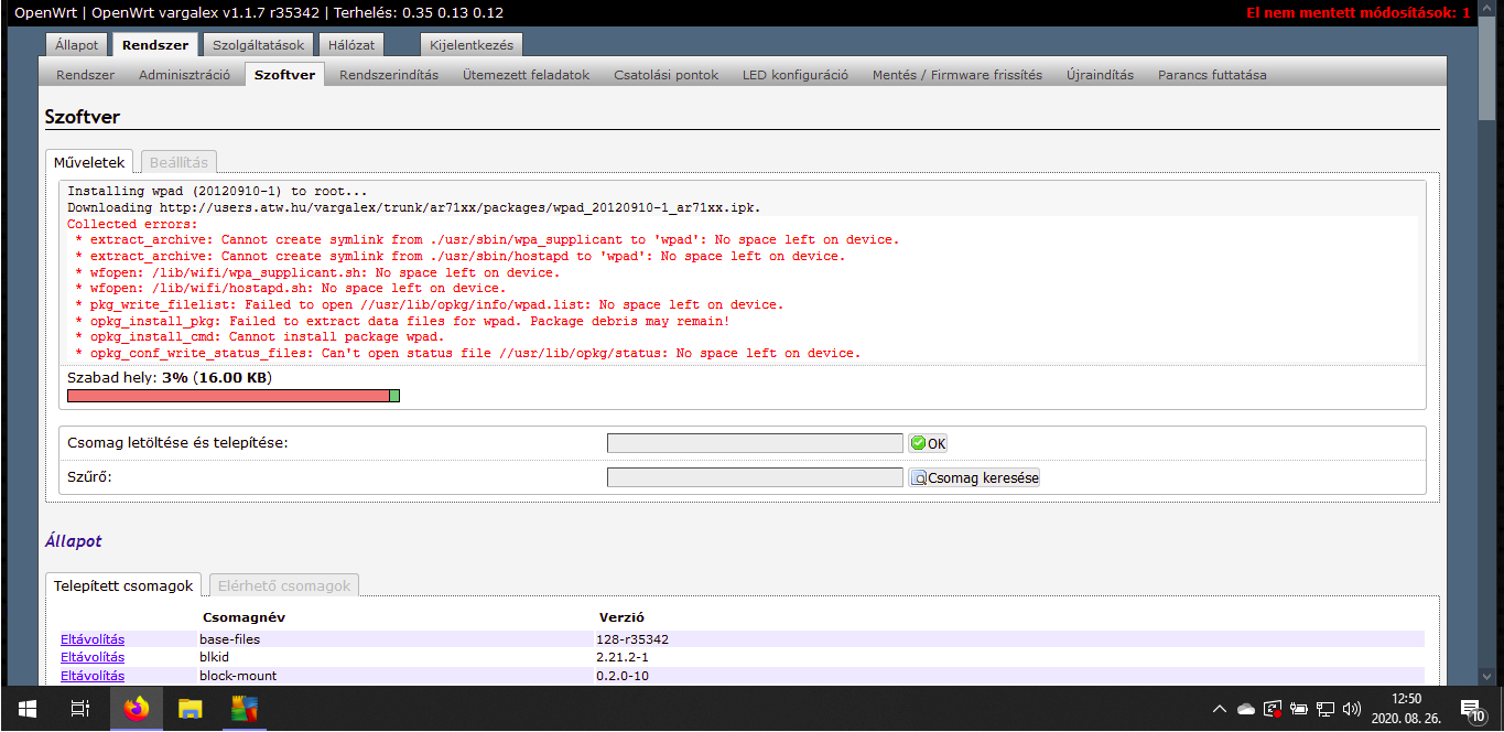

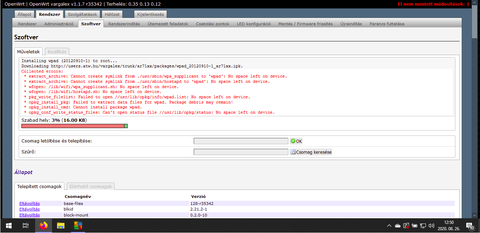

Hali! Tud valaki segíteni, lépésről lépésre elmondva, hogy kell telepíteni AC65P re ezt a FW-t? Sosem csináltam még ilyet és az openwrt oldalán levő leírást nem vágom, nem értem miket ír, addig ok h SSH enabled de az utána levők nekem kínaiak.

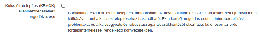

Illetve még a CRACK elleni opciót érdemes bekapcsolni? A leírás szerint erős wifi forgalomnál problémákat okozhat.

Sokak szerint az Asus AC65P jó OpenWrt alatt, igaz még csak snapshot van rá, de vargalex készített rá stabil verziót. Volt aki posztolt az Asus routerek topikban hogy OpenWrt-vel is eléri a ~900mbit-et.
