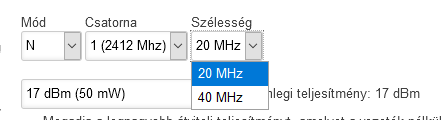

Hali
Openwrt-ben 1-es csatornára van állítva a luci, de inssider azt írja 1+5. Miért?
[kép] -

#15403
2,4 GHz-nél valószínűleg van átfedő csatorna. Ezért visszavált 20 MHz-re. LuCI-n tudod erőltetni a 40 MHz használatát, vagy config-ban ugyan ez a no_scan opció.
De azt tudnod kell, hogy nagyon sok mobil eszközön nem engedélyezett a 40 MHz csatornaszélesség használata 2,4 GHz-en, azoknál továbbra sem fog változni a kapcsolati seesség. -
