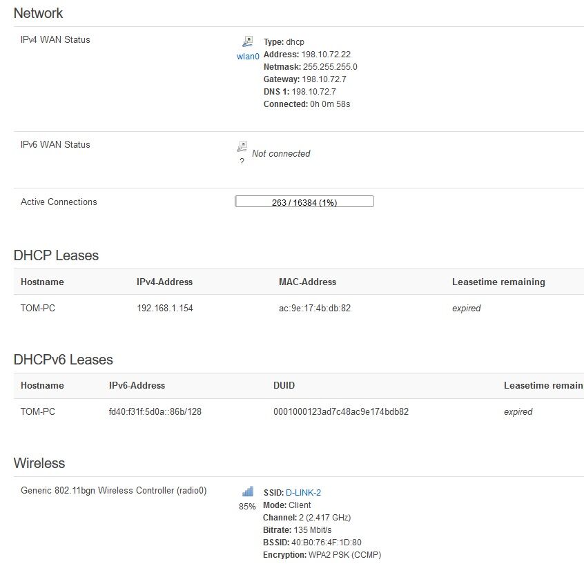

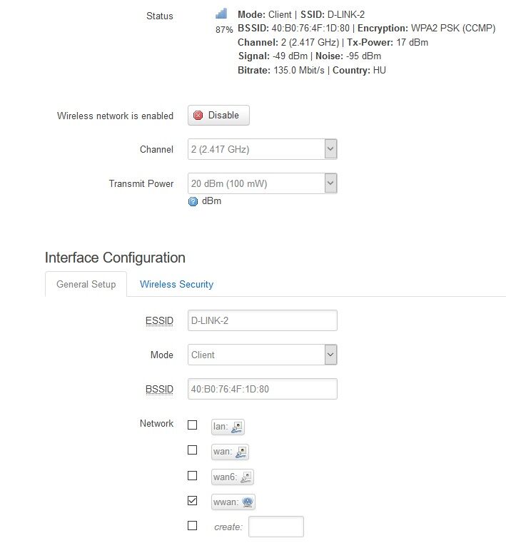

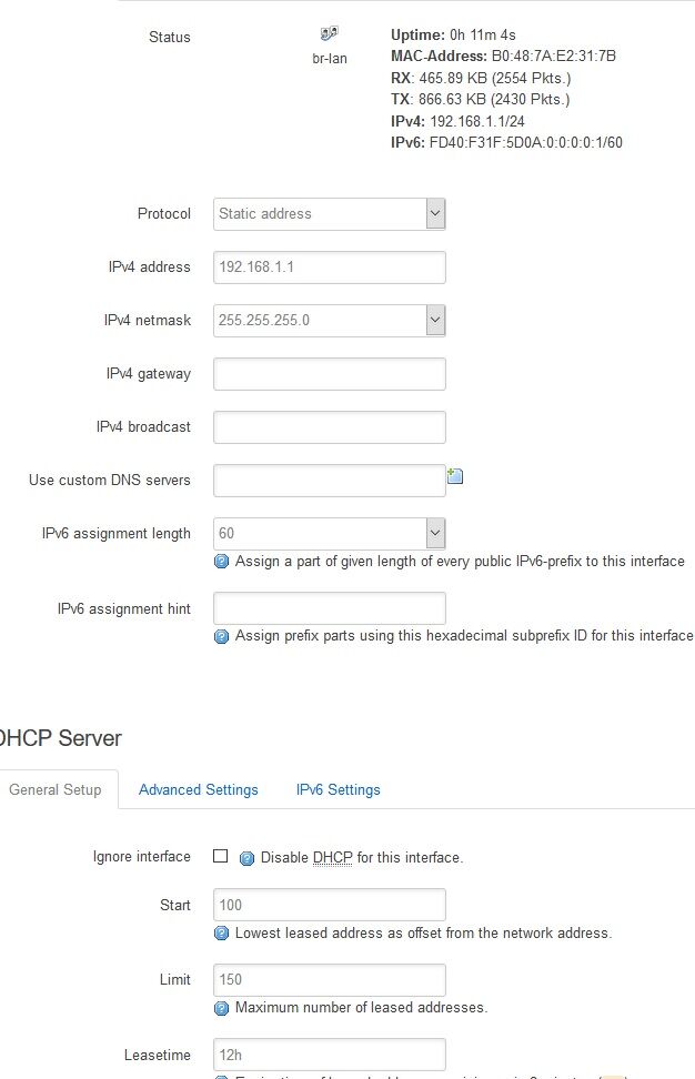

Segítséget szeretnék kérni. Összeraktam egy kis server gépet, mivel minden wifis nálam igy ezt sem kábelezném. Van egy régi 741-es Tp-Linkem amin BB14.07 Trunk fut. Ez szolgáltatja a netet a servernek mint egy wifi vevő.
Beállítottam hogy wifi client-ként üzemeljen Azt nem tudom megcsinálni, hogy ugyan azt a dhcp- címet adja a
servernek amit a master routertől kap, hogy el tudjam érni belső hálózaton. Ha kikapcsolom a dhcp-t és az átjárót beállítom a master router tartományba akkor sincs net.Pár képet felteszek az egyszerűség kedvéért:
