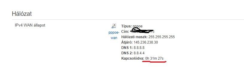

Az a baj, hogy nem értem miért nem látja a netet az openwrt. Sem a fő routert. Pedig static is be van állítva, a beledugott fenti routeren is megy a hálózat. De az openwrt-ről nincs net. -

Azzal csak az a baj, hogy ugye a fenti iroda gépei is ezzel másik subnetbe kerülnek, hiszen az openwrt-s routerből megy fel tovább az irodába a kanóc (ami eredetileg a fő routerből indult) a fenti routerbe. Akkor meg nehézkes lesz a közös erőforrások használata.

A vpn portot forwardoltam a fő routeren, másképp nem is tudtam csatlakozni. Az openwrt-s router nem csinál subnetet (a vpn-n kívűl), a fő router által fixen, mac-cím alapján kiosztott címen van, kvázi switchként. Így csak a lan portjait használtam.
Időközben kiderült még egy turpisság, a fő router 192.168.0.1-es címét nem pingeli. Az összes többi gépet, nast, a ddwrt-s routert, telefont, mindet tudja pingelni, a fő routernél "pocket lost".
Ja igen, a tűzfalát le is tiltottam az openwrt-s routernek.

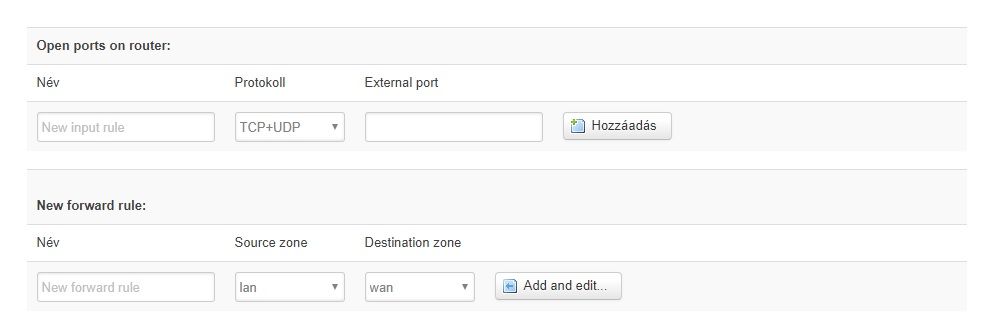

Szerintem az OpenVPN portot elég nyitni.
Elméletileg mindkettőn kellene, ha más subneten vannak. A fő router a másodlagos Wan portjába van dugva? Mert akkor ugye kívülről érkező kapcsolatként érzékeli, ha nem tévedek.
Így gyakorlatilag kívülről csatlakozol a fő routerre, arról a másikra, ami szintén külső. Ezért mindkettőn nyitni kellene a portot. -

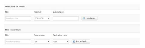

Melyik portot kellene forwardolnom? A netes és a samba portokat (amit használnék)? Az openwrt-s routeren, vagy a fő routeren?

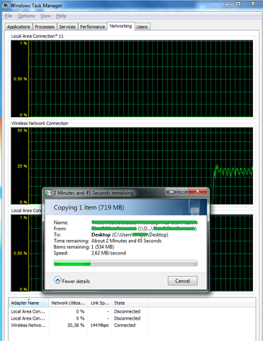

#12689
ja hogy wifin másolsz?
akkor persze hogy nem lesz meg a 10-12MB/S (144Mbit/s kapcsolat -> 70Mbit/s valós -> max 8MB/s)
a wifit is proci intézi
próbáld ki kábelen is! -

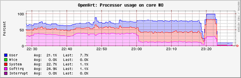

Köszi h írtál, közben a router topikjában is láttam h írtad ezt, de valamiért nekem mégis ez az eredmény
Minden torrentet megállítottam előtte nehogy az kavarjon beItt láthatod h mentek a torrentek 75-80% CPU, utána rövid pause, majd másolás és végig 100% volt a cpu.

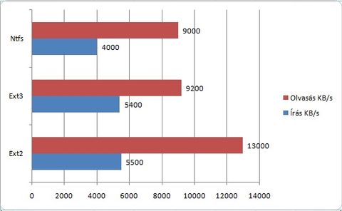

Ez alapján ha EXT2 lenne 12MB/s-et is el lehetne érni olvasásnak. Tudtommal EXT4 fürgébb kéne legyen.
Ezek elvileg egy WR1043ND -vel készültek,de akkor vonatkoznia kéne a WR842N V3 routeremre is.

Igazad van, benéztem. Még egyszer korábban olvastam valami fórumon és elhittem. Most megnézve látom tényleg másak.
QCA9531 vs AR9132 / QCA9558 / QCA9563 -

Az a vas van benne mint a TL-WR1043ND routerben.
Ezt meg honnan vetted???
Még véletlenül sem igaz.
A 1043v1-ben gyengébb vas van, a 1043v2/3/4 -ben meg jóval erősebb! -

Mitől lehet az, hogy lede-vel a pppoe naponta többször kapcsolódik ?? A gyári fw-vel nincs ilyen gond, ott sokszor 5-6 napot látok a kapcsolódás időpontjára.
Volt már fent BB verzió is, de emlékeim szerint azzal is ezt csinálta. Azt hiszem gargoyle-vel is ilyen gondom volt. Szóval bár melyik fw-vel csinálja. Kivéve a gyári.
Mi lehet az oka ?? Valamit rosszul állítok be ? Thome vdsl. -

#12602
Aha, már ott is zárt a port, tehát akkor először ott kellene forward-olni, de nem teljesen tudom értelmezni.
Wan és Host port range-re is írjam az 51413-at?
Lan host ip-re melyiket írjam?Kipróbáltam úgy, hogy a wan host ip range-hez nem írok semmit
Lan host IP Address-hez írom az eszközt amivel tesztelem
Wan és LAN port Range pedig úgy hogy benne legyen az 51413.
