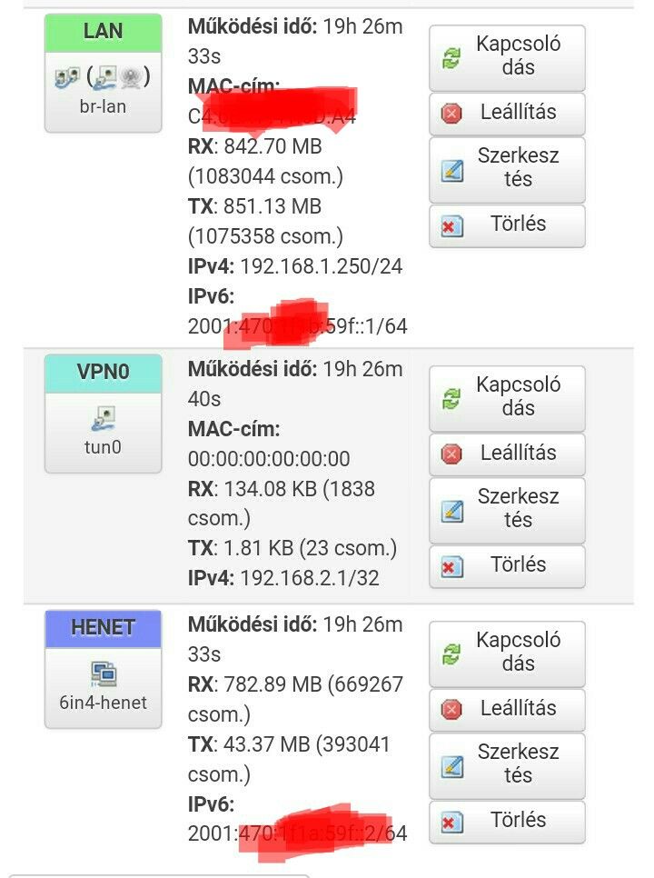

btz
Éééés..... Siker!!!! (Majdnem, de erről egy következő hsz-ben teszek fel kérdést!)
Sikerült statikus ipv6-ot beállítani a LAN-nak és a VPN tunnelnek is, de ehhez /48-as prefixet kellett kérnem a He.net től, ezt már két különböző /64 - /64-re tudtam osztani. A VPN a 2-es, a LAN a 3-as.
Elősször is LAN interfész beállításainál az "ipv6 asdignmenth lenght"-t disabledre kellett állítani, így lehetővé vált, hogy statikusan adjak a LANnak ipv6 ip-t és prefixet. Így néz ki:
És ez van az /etc/config/network fájlban:
...A Lan a 2001:....3::1/64 hálózatot kapta, prefix 2001:....3:;/64.A VPN tun interface a 2001......2::1/64 hálózat lett. Ezt nem az interface szerkesztésnél állítottambe, hanem az /etc/config/openvpn fájlban. A VPN-re kapcsolódó kliensek a 2001:.....2::/64 prefix-el kapnak ip-t.
Így néz ki a file tartalma:
Az Openwrt wiki szerint az utolsó sora a VPN ipv6 routingja.Így néznek ki tehát a hálózati interfészeim:
Az /etc/config/network fájlba is kellett, egy routing az openwrt wiki szerint.
(A képen látható Henet intetfész konfigállományos beállítása. /48-as prefix van kérve, ebből lehet két /64-est csinálni, tehát a ...2::/64-et a vpnre ...3::/64-et a LAN-ra)Nyomtam egy restartot a beállítások után, ezután minden működött (vagyis majdnem jó, de erről később kérdezek, még próbálok magam utánajátni)
Teszteltem a kapcsolatot egy mobil kliensel VPN client program futtatása nélkül:
..és megy! 2001.....3:........./64-es címet kapott a kliens, ez kívülről is pingelhető (persze ehhez tűzfalbeállítás is kell, hogy menjen a ping!!!)Aztán VPN elindít
... a kliens megkapta VPN-en keresztül a 2001:.....2::1000/64-es címét, ami kívülről pingelhető
...az ipv6 tesztoldal is mutatja, mobilneten keresztül is az otthoni netem ipv6 címét kapom.Hogy mi maradt még problémának?
Sajnos egyes oldalak nem jönnek be. Ipcím és domain név alapján pingre válaszol az adott oldal, de a böngészőben nem jön be. VPN-es kapcsolat alatt viszont bejön. Pedig a routing ugyan úgy a 2000::/3-ra van állítva mind az openvpn fájlban mind a network fájlban. Erről egy következő hsz-ben hozok képeket. -

ÜDV!
Hogyan tudnék a LAN interfésznek statikusan ipv6 ip címet adni?
Mert a WAN-on (ami egy He.net tunnel, de szerintem ez a kérdés szrmpontjából mindegy, de megemlítem, hátha mégis lényeges) keresztül kap puplikus ip címet, csak ilyen formában, hogy "2001:lannnak delegált tartomány+::1/64" de ezt szeretném átállítani, hogy ::3/64 legyen a vége, mert az ::1/64 végű kellene egy VPN TUN tunelhez, így ip cím ütközés van és az egész leáll.
Így néznek ki az interfészek. Ha beállítom az ipv6-ot a VPN tunnelhez, az rögtön a 2001::XXXXX::1/64 címet veszi fel.
Próbáltam a tunelt úgy beállítani, hogy 2001:Xxxxxx:2::1/80 címe legyen, ekkor csak vpn-en keresztül kapcsolódó kliensen minden működik, 2001:Xxxxxx2::1000 címet kap a kliens, ez pingelhető is külső hálózatról, viszont VPN nélkül kap ugyan címet a kliens, de nincs ipv6 elérés, a kapott cím kívülről nem elérhető.A lényeg az lenne, hogy a VPN és a LAN interfész ne egy ipv6 címet kapjon, VPN-t használva és VPN nélkül is legyen ipv6 elérés (szerintem, ha meg lehetne oldani, hogy a LAN ::3/64 végű címet kapjon és a VPN ::1/64 végűt, akkor menne)
Előre is köszönöm, ha van valakinek ötlete. -
