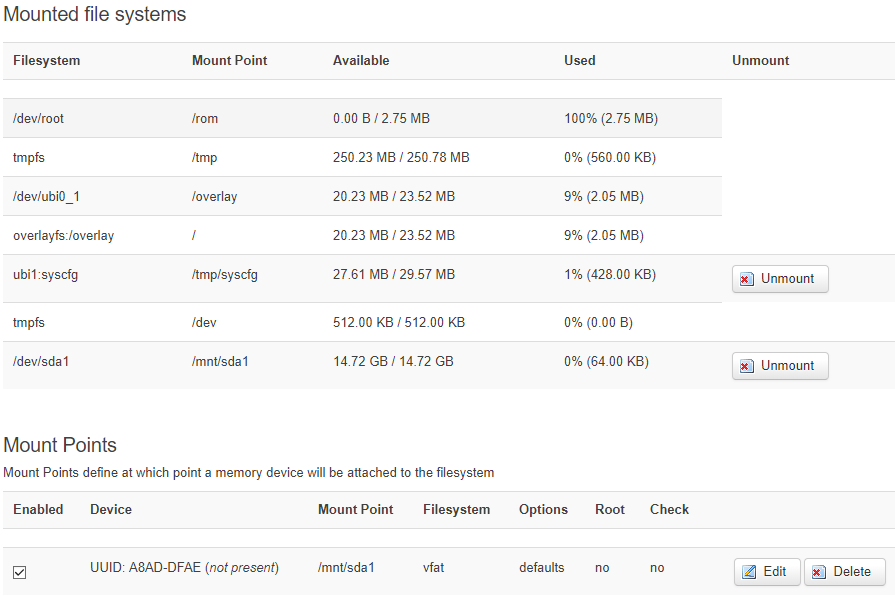

samba is csak úgy megy, hogy belépni az USB-be nem tudok, hiába látszik
1: samba config + template tartalmát mutattad már? fontos lenne tudni milyen felhasználó alatt fut
2: "mount" parancs kimenetét mutattad már? hova, hogy van csatolva a meghajtó?
A sambanak mennei kell rendesen, csak beállítási probléma lehet! Logokban nézd meg azt is hogy nem-e szakad le mindig a csatolás, és így mindig máshova csatolódik, és beállítástól függően esetleg ezért nem látot a hálózaton? (mi ezért használunk automount-ot, ami a HDD "LABEL" alapján csatol, így mindig ugyan oda fogja csatolni, vagyis fix samba beállítással mindig látni fogod, akkor is ha 1000x leszakad és újracsatlakozik.....)
#Morcosmedve
Lehet rosszul fogalmaztam-nem olvastál vissza, DLNA a végcél lett volna, de a samba is csak úgy megy, hogy belépni az USB-be nem tudok, hiába látszik (vfat-el, ntfs sehogyse akar mountolni).
Gyári FW-el tökéletesen ment a DLNA, nyilván ehhez frissítgette a listát, de a sima megosztásnál nem volt ez érdekes, megjelent egyből.
