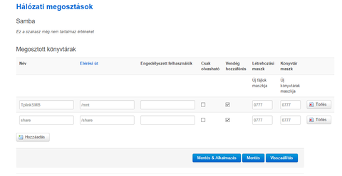

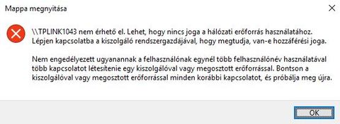

Szeretném a routeremre csatlakoztatott HDD tartalmát Samba kapcsolatnál felhasználóhoz kötni.
9092-n a User Manager-ben létrehoztam egy Samba usert jelszóval. Utána Luciban a hálózati megosztásnál az Engedélyezett felhasználók-nál beírtam ezt a usernevet és lám, amikor windowsban szeretném megnyitni azt a mappát és hitelesíteni szeretne, hiába írom be a usert és passt, nem fogadja el hanem ezt dobja fel:
Az FTP elérés szintén nem megy, hitelesítésnél 530 hiba, permission denied....

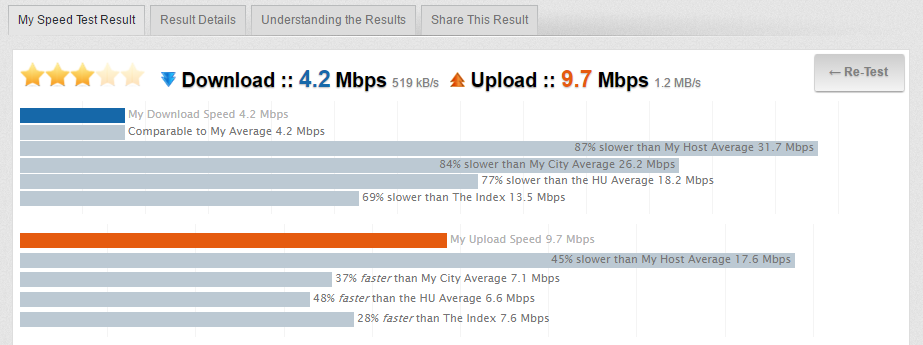

Sziasztok! Külső hálózatból hogyan lehet a feltöltést gyorsítani, mert jelenleg csak 0.5 Mb/s-al megy.
suste

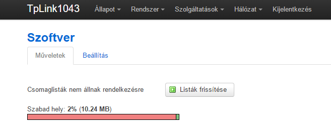

Van egy WR831N TP-Link router-em, amit client WDS-ként használok.
Feltelepítettem a luci-SQM-t, viszont az istennek nem tudom bekapcsolni.
Az installed packages-ben nem látom az sqm-t, viszont a startup résznél igen.
Software tab:
Free space: 7% (40.00 KB)Lehet, hogy túl kevés a hely?
A másik openwrt router-en simán ment a beállítás. Vagy mivel a master router-en megy az SQM akkor felesleges is lenne felrakni a client-re?

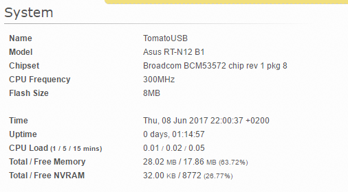

Exfury
sziasztok !
segítségre lenne szükségem: rendelkezem egy Asus RT-N12 D1 routerrel amely egyszerű netezéssel az alábbi memória telítettséget mutatja
ha pedig esetleg fájlmegosztó programot használnánk a hálózaton képes teljesen ledobni mindenkit (wifiről és kábelről egyaránt)
próbáltam már régebbi/újabb gyári firmware-t de egyik se segített, tudnátok ajánlani esetleg egy openwrt verziót amely megoldaná a gondom ?
