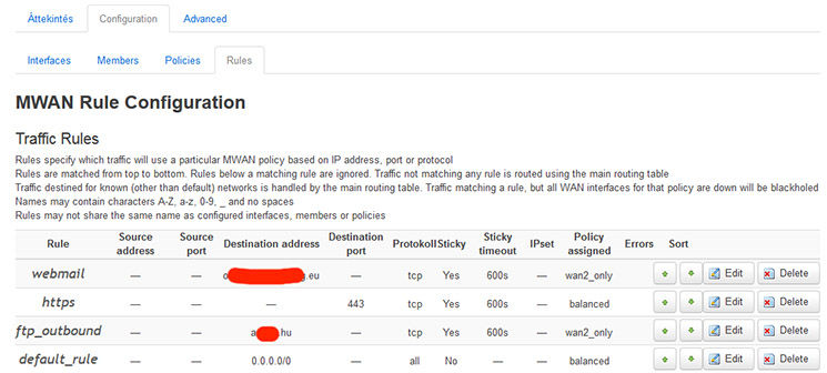

Miért nem mondod meg cél IP-re (pl. levelező szerver címe) a használandó kimenő kapcsolatot?
tibcsi0407
Súlyozva van 80-20 arányban, ennek ellenére is van, hogy 1-1 nagyobb email esetén a feltöltést a mikrósról indítja. De lehet akkor az asztali gépet beállítom, hogy csak a mobilnetet használja.

Azt viszont javasolom, hogy súlyozd úgy a kapcsolatot, hogy a jobb minőségűt részesítse előnyben (ne alapértelmezés szerinti 50-50%ban használja).

Nem fogy összejönni. Egészen egyszerű okból. Amelyik csatornán (ip/wan) forgalmat kezdeményezel azon fogsz választ kapni. Egy webhely pl. nem tudhatja, hogy neked 2 ip-d van és melyiken vársz választ. Ha az asztali gép csak a mobilneten tölt fel, akkor csak azon is fog letölteni (ez egyébként beállítható).

Rueles-nál tudsz protokol/port/ip szerint.
Teljes kimenőt talán inkább tűzfallal(?) kellene egy bizonyos csatolóra irányítani. -

Mwan3 esetén a policies-nél be lehet állítani, hogy feltöltéshez csak az egyik kapcsoalatot használja?

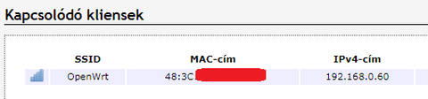

Hogyan kell luciban statikus címet mac -hez rendelni, úgy hogy az működjön??
Hiába beállítom elmentem és újracsatlakozáskor nem azt osztja ki, amit megadtam.
