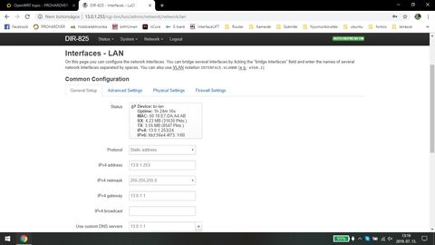

#14343
Így gondoltad:

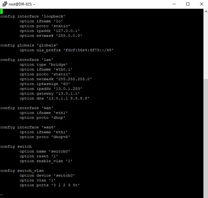

root@DIR-825:~# -
yodee_
Bocs nem láttam a végét. Tehát meg tudom e nyitni a 8.8.8.8-at böngészőben? Nem.

yodee_
Segítséget szeretnék Tőletek kérni, mert napok óta nem sikerül megcsinálnom amit régen meg tudtam
Jóideje az openwrt-s routerem csak switch és access point-ként van használva. Minap frissítettem a legújabb firmware-re, és azóta valamiért nem kap internetet a router. A rácsatlakoztatott eszközök szépen dolgoznak, de ha a routeren szeretnék telepíteni valami csomagot, vagy csomag listát firssíteni vagy ntp időszinkront csinálni egyszerűen nem kap internetet. Az interfaces menü alatt törölve van a wan és a wan ipv6, csak lan van. Azon belül adtam ip-t a routernek, megadtam az alapértelmezett átjárót, dns kiszolgálót és letiltottam a dhcp-t. Ezeken kívül mit kell még tenni?
Egyszerűen nem jut eszembe!Köszönöm
