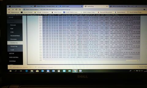

De akkor miért nem kérted, hogy a kernel log-ot is fényképezzem le és küldjem el, ha oda a táphibát bejegyzi?

Pedig gyanús Nekem is! Nem csak a táp a kábel se mindegy ám! Sőt, egyes lapok érzékenyebbek lehetnek bizonyos tápokra.
Pl Raspberry PI nem komálta a Samsung tápokat, folyamatosan panaszkodott, amit a kernel logban be is jegyzett, Blitzwolf táppal és Aukey kábellel semmi baja sincs. Ugyanazzel a Samsung táppal a Bpi gond nélkül elment, és 2A volt csak. -

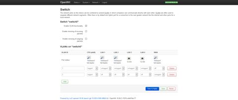

Ha már OpenWrt van rajta, akkor nézd meg, hogy a switch-nél a WAN porton milyen kapcsolati sebességet ír.
Illetve a digi-től van valami. Optikai eszközöd, vagy csak LAN kábel? Előbbi esetben, ha az több portos, akkor azt hiszem, hogy csak az egyik portja gigabites, a többi 100 Mbps-es. -
