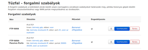

A router firmware -t frissítettem a sysupgrade -vel rendben fel is ment, csak most a távoli elérés nem működik FTP / eddig ment /
http://downloads.openwrt.org/releases/19.07.0/targets/mvebu/cortexa9/openwrt-19.07.0-mvebu-cortexa9-linksys_wrt3200acm-squashfs-sysupgrade.binMi baja lehet?
A vsftpd szerpel a rendszerindításba a user -ek renben vannak, DDNS, tűzfal is OK.
Már végignéztem mindent, de kifogytam az ötletekből... -
