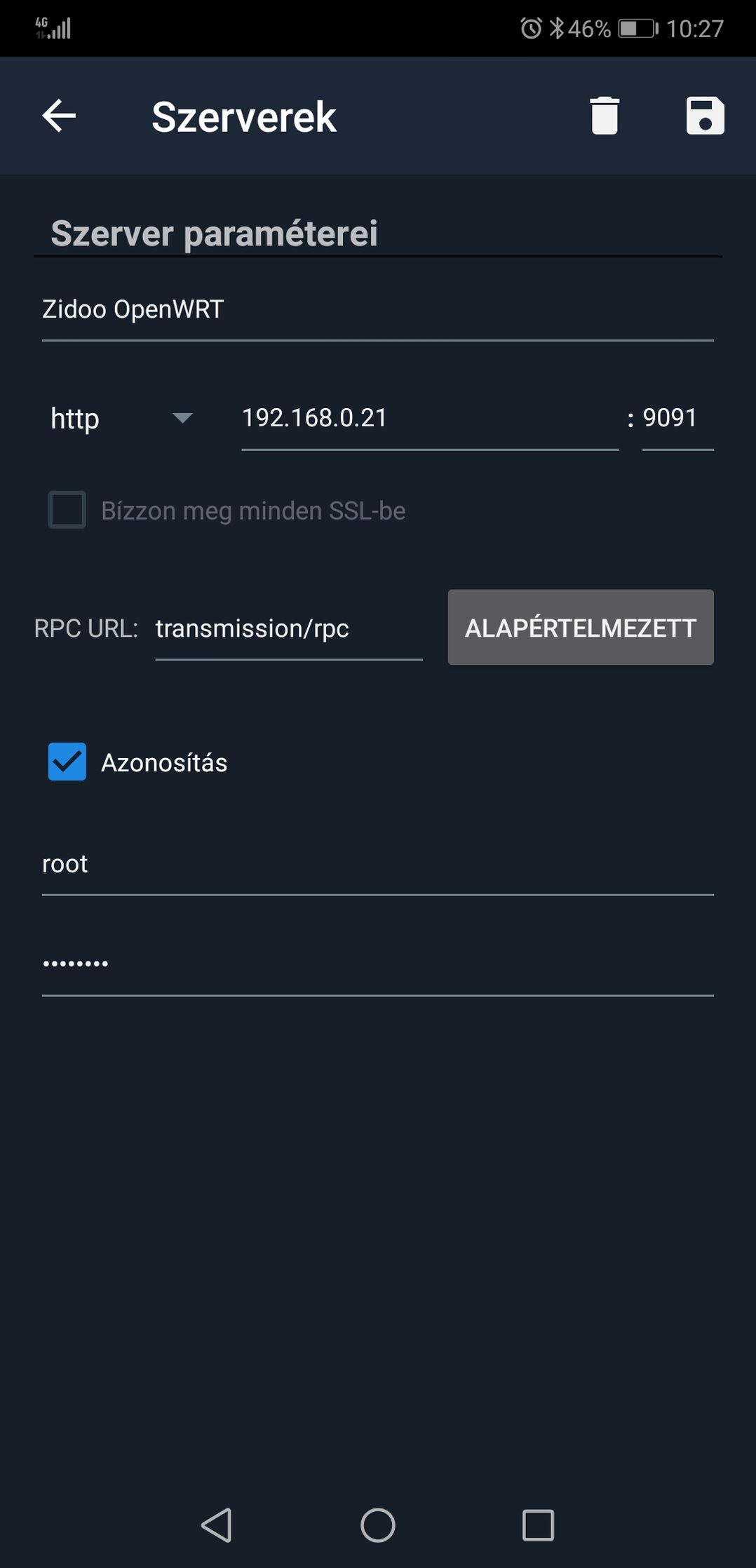

embe
Egy Zidoo Z10S médialejátszót használok.
Ezen fút egy OpenWRT is, Transmission torrenttel.A következő problémába futottam bele egy Zidoo médiaplaeyerrel használt 3TB-os WD Purple vinyóval.
Igaz korábban a Himediánál is belefutottam abba, hogy hirtelen eltűnik a vinyóról pár száz giga hely.
Ott segített ha kivettem, és Windows alól csináltam egy karbantartást. Most valahogy nem sikerül összehozni.
Torrenteztem, és törölgettem filmeket...
Eltűnt valahová kb. 4-500 Gb. szabad hely.
Nem lehet hogy a Transmission torrent-nek van valami külön lomtár? Mert kb. ennyit töltöttem le, de töröltem is róla ennyit.
Lényeg hogyha összeadom a mappák méreteit, és összevetem a foglalt területtel, akkor kb ez a 4-500GB hiányzik. Rejtett fájlokat, mappákat sem találok rajta. A törlést csináltam a médiaplayerrel is, és a Windowsos géphez csatlakoztatva is. Természetesen Lomtár üres.
Néztem linuxos rendszer alól is, de semmi.Windows és az androidos player is azt mutatja, hogy 2,7TB-ból 200Gb. a szabad.
Meghajtó elemző progi szerint 2-2,1GB foglalás van csak. Viszont előfordult hogy elindítottam a torrentet, majd leállítottam, telefonos alkalmazással töröltem, bejelölve hogy a letöltött fájlokat is. Igaz volt olyan, hogy nem akart leállni a lejátszó, akkor a főkapcsolót kinyomtam.Tippetek van az előcsalogatására?

Segítségeteket kérném, mert nem nagyon boldogulok a Transmission-el. Van egy Zidoo X8 lejátszóm, amin van OpenWRT. Rákötöttem USB-n egy külső tokban lévő HDD-t, az a terv, hogy erre torrenteznék, erről menne e lejátszás, így nem kéne a PC-nek mennie, ha filmezni akarunk. A lejátszó Telekomos HGW utána kötött Asus N18U routeren lóg kábelen, ami AP módban üzemel. HGW-n megcsináltam a Port Forward-ot, 9091-re, és 51413-ra is. A canyouseeme oldalon csekkolva sikeresen látja is. Viszont a Transmission Network fülén azt írja az 51413-ra, hogy Port is closed. Így a torrent nem indul el. Mi a fene lehet az oka ennek? Elvileg OpenWRT-ben beállítottam mindent, amit kellett, képeket is kaptam róla. Egyszerűen nem értem.
Másik kérdés, hogy távolról hogyan tudom elérni a Transmissiont? Letöltöttem egy Transmission Remote nevű APP-ot, ezeket adtam meg a szervernél, de nem látom a feltöltött torrentet, csak pörög a betöltés:
Vagy nem állítottam be itt jól valamit, vagy ez is azért van, mert zártnak látja az 51413 portot? -
