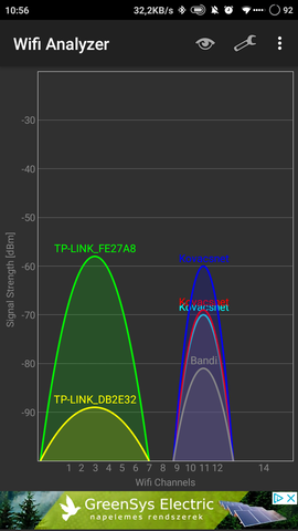

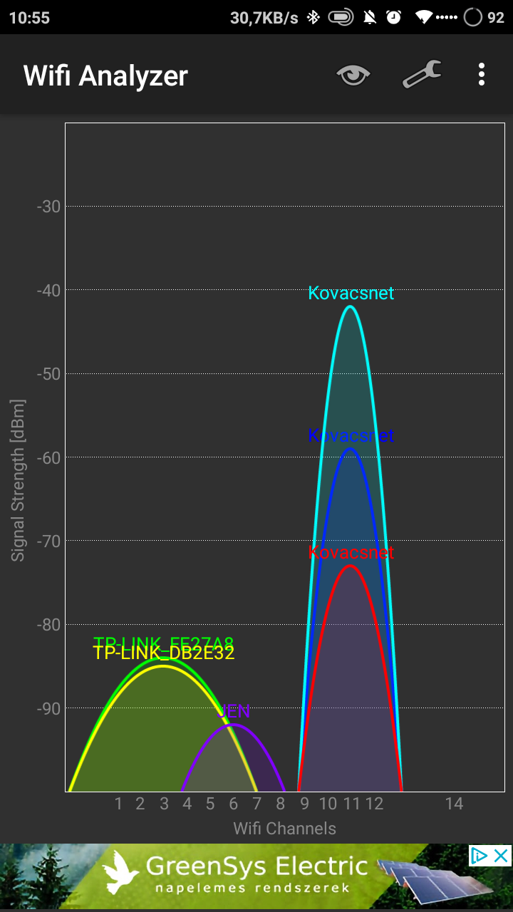

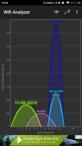

1wifi device egyszerre csak az 1adott csatornán tud sugározni (de ott ugye egyszerre többet is, pl Client+AP ).
Ha kábelen veszi a jelet és wifin csak továbbszór (AP), akkor lehet külön csatornára tenni a külön eszközöket.
szabifotos
OpenWRT alatt WDS wifit használok, hogy legyen roaming. (Suste és/vagy Headless fw.)
A wds roaminghoz kötelező az azonos channel? Csak mert elég zsúfoltnak tűnik így, úgyhogy gondoltam szétdobálnám. (bár nem nagyon van hova) A 3 "Kovacsnet" az enyém. 5G is van, de sajnos nem minden kliens tudja. -
