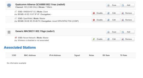

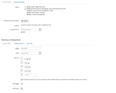

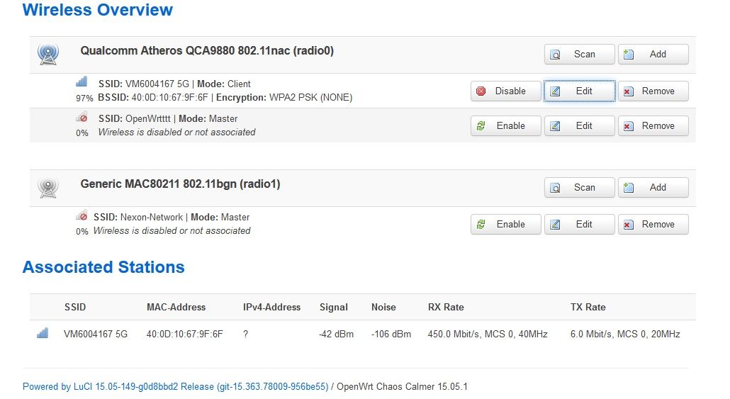

Nem, ugyanúgy ap lesz belőle, tehát nem fog natolni. Itt a leírás.
woodworm
enginev3.0
#11996

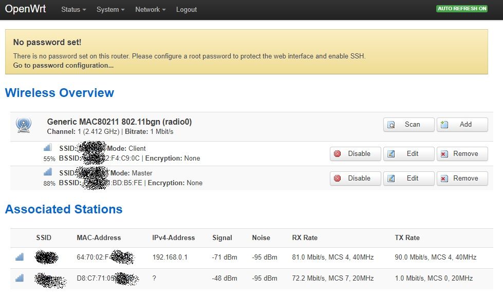

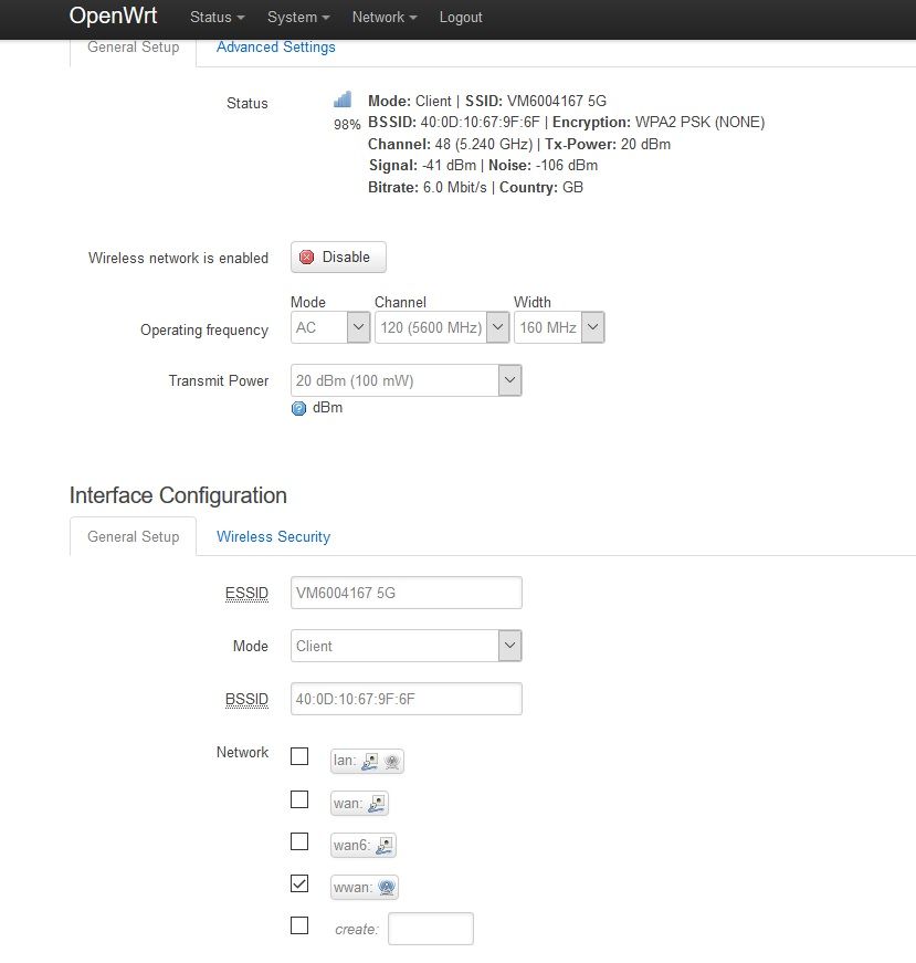

Azt próbáltad már, hogy nem a beépített ap-módot használod, hanem manuálisan állítod be (fix ip a címzési tartományon kívül, dhcp ki, lan-lan kábelezés)? A fix ip-n kívül a fő routert, mint átjárót is add meg. Gyakorlatilag openwrt alatt is ugyanezt kell majd beállítanod, hátha működnek így a plusz szolgáltatások az eredeti fw-n vagy tomato-n is (vagy bármi is van n18-asra).
Másik topikban látom, már késő kipróbálni.
enginev3.0
Telekomos netem van, amihez van egy ONT, ezt csak bridge módban használom, és van mögötte egy Asus RT-N18U router ami pedig routerként funkcionál.
Használok rajta DDNS szolgáltatást, és openvpn szervert is
Az asus router a DDNS és vpn funkciót is csak akkor engedi használni, ha router módban van a router, ha jeltovábbítóként letiltja ezeket.
Mivel mind a két eszköz, az ONT és a Router is az én szobámban van, a ház többi részében már nem túl jó a wifi.
Szeretném az ONT-t routerként használni, a Routert pedig levinni a nappaliba és ott Wifi erősítőként funkcionálna, de gyári firmware alatt akkor elveszítem a DDNS és openvpn szerver szolgáltatást.
Kérdésem az lenne hogy openwrt-vel valahogy meg lehet oldani, hogy az asus router működjön továbbítóként, de tudjam használni a két másik fontos dolgot is rajta?!

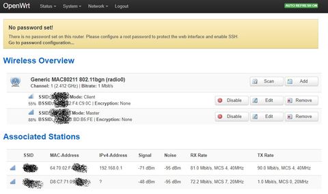

Szevasztok!
Egy wi-fi-s pppoe kapcsolat egy ap-n keresztül megy, az ap után egy router tárcsáz. Az ap ip címe 192.168.3.4 a router a 192.168.0.x tartományból oszt címeket. A feladat az volna, a sz.gépről hogyan lehetne az ap-t a router átállítása (192.168.3.1-re) nélkül elérni, ill. megoldható egyáltalán? A router tp-link, cserélhető, a net 1-2Mb.

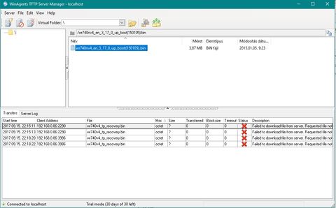

Keress a tl-wr740 tftp kifejezesekre az interneten!
Ha szerencsed van, akkor TFTP segitsegevel varazsolhatsz ra szoftvert, amivel mar el tud indulni a routered.

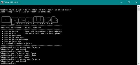

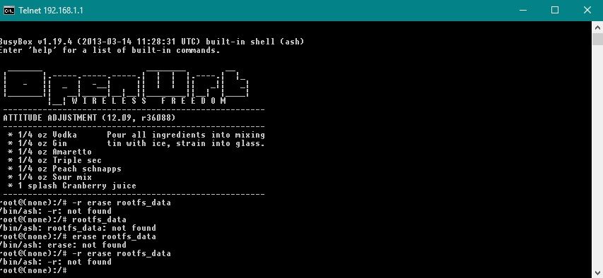

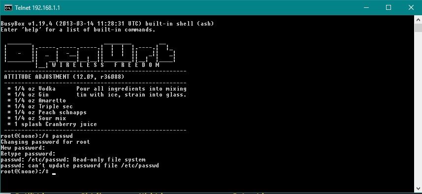

#11947

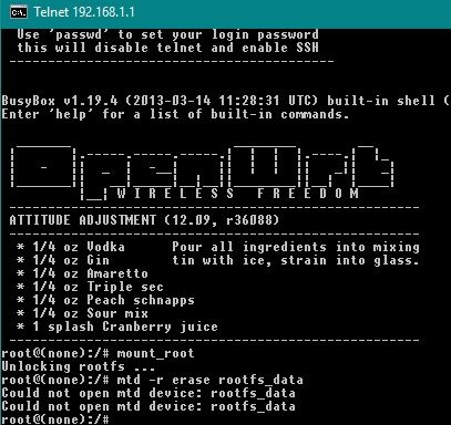

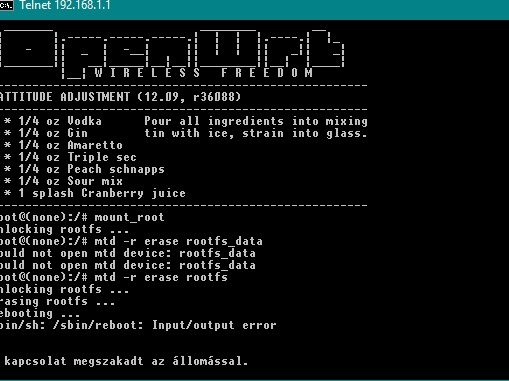

Ilyenkor failsafe üzemmódban vagy, nem csatolja fel a jffs2 partíciót, így semmit nem tudsz módosítani (azaz jelszót sem tudsz beállítani). Az AA-nak elvileg mennie kellene a 740N v4-en, úgyhogy lehet, hogy csak config megtartással frissítettél, ami nem volt jó ötlet. Próbáld meg, hogy ilyenkor kiadod az
mtd -r erase rootfs_dataparancsot. Ez mindent alapra állít és újraindul a router.
lenovomen
Sziasztok! Tp link 740N v.4 -es routeremen openwrt frissítést csináltam egy régebbi változatra. Most csak telneten keresztül érhető el, böngészőből nem érem el az ip címet. Hogyan lehetne feltenni rá ismét a gyári firmwaret?
