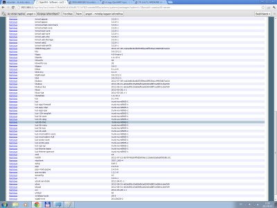

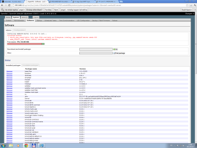

Viszont nem tudok felrakni több csomagot mert nincs helyem. kellene még a samba, torrent..stb.
Ezek vannak fent:
Mit lehet ebből kiszedni ami nem szükséges?Előre is köszönöm a segítséget!
