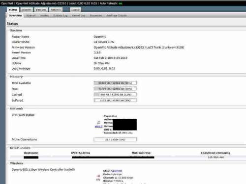

Szia Alex!
A fonerás vason a 12.09-rc 1 attitude adjusment,müxik. Már van és megy a transmission és a samba.-Még szeretnék miniDLNA-t telepíteni ,tudnál segíteni, hogy ahhoz milyen csomagok kellenek?
-Mi kell a brute force védelemhez, vagy ez már az alap ROM-ban benne van?
-A fel és lecsatoló scriptedet , ha koppintanám , vajon működne ebben is (azt a változót kell definiálni valahol ami a scriptben ügyködik, vagy meglehet tenni ezt a script elején is, vagy nem is kell definiálni a változót csak használni?) A doboz hátulján egy WPS/reset nyomógomb van (és egy Wifi on-off tolókapcsoló,ami OpenWrt alatt itt sem működik) .
-Ha ez mind meglenne akkor majd megkérdezném , hogy milyen fájlokat mutassak be itt , hogy megtudjátok nézni , hogy hátulról (vagy akárhonnan) nézve biztonságos-e ez a router.Ennyi kellene az elégséges és szükséges verziómhoz szerintem. A terv az , hogy MAC szerint kiosztott fix IP-vel menne egy switch-en túlra a hálózat belsejébe (a switch azért van beiktatva hogy ne legyen kötelező mindig bekapcsolva tartani ezt a routert, ahhoz hogy egy PC a switch-ből jövő másik UTP végén boldogulhasson, ha bekapcsolja a csemete) és AP funkciója lenne ,ill transmission , miniDLNA, samba a /mnt-hez , HA be van neki kapcsolva az éltető energia.
Ja a csemete swtch-hez menő UTP-köldökzsinórját majd az én routeremen szabályozgatnám cronnnal.

Na eljutottam odáig, hogy a cuccra 1 gigás pendriveot csatlakoztassak. Fent vannak az usb támogatáshoz szükséges csomagok, fdisk -l parancs után látszik a pendrive, ext3 fájlrendszerre van formázva windows alól partition wizard home edition-el. A leírás alapján elkezdtem az extroot beállítását, de amikor fel szeretném csatolni a cuccot mount /dev/sda1 /mnt paranccsal, akkor no such file or directory hibaüzenet fogad. Miért?

Igen örülök, hogy ezt a turis fonera 2.0N (2303a) -t sikerült a béklyóitól mexabadítani. Hu-hu
