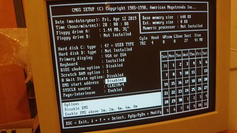

Most NF2-es napok után újra 8088 a műtőasztalon.
Leltem egy 1984-es gyártású IBM XT-t, a ház hiányos, szétvert, a belső rész úszott a retekben, de az alaplap menthetőnek tűnt, és hát úgyis a belsőkre utazok főleg.
A lényeg a lényeg, működik. 64-256k-s a lap, benne is volt a 256k RAM, de csak 64-et számolt. Így persze DOS-ról szó se nagyon lehetett, viszont elindult a ROM BASIC
De megkerestem a hibás IC-t, kicseréltem, és most leszámolja a 256k-t, sőt a vele talált 8 bites memóriakártyával egyenesen 640-et. Ami jó, mert próbálgattam, nem sok minden akart futni 256k-val. Lehet ki kéne terjeszteni a szoftverbázisomat olyasmikre, ami képes erre a trükkre...
Viszont, van egy kis problémám. Nem tudom, van-e itt olyan elvetemült arc, aki 8088 Dominationt akart valaha valódi hardveren futtatni, jelentem én igen. Valamikor régen sikerült is, aztán ez elmúlt
Most egy XT lapomon se megy éppen, legyen az eredeti 4.77 MHz-es vagy 10 MHz-es turbo... Fut, aztán a Bad Apple előtt szétfagy. Mintha múltkor rájöttem volna valami trükkre, de elfelejtettem, mi volt az
Valamint megpróbálom majd még egyszer felmásolni, hátha csak sérült, esetleg a SCSI vinyó szivat.
(Igen, VGA-val is futott, mivel úgysincs kompozit monitorom, ezért mindegy is. Elvesztem ezzel a színeket, de a Bad Apple rész pont ezért lenne jó, merthogy eredendően monokróm... De most nem indul az a fele, se Cirrus Logic GD5401, se ATI Graphics Ultra, se 8 bites Oak kártyával. Szerintem máshol van a baj.)
