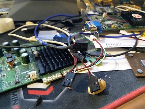

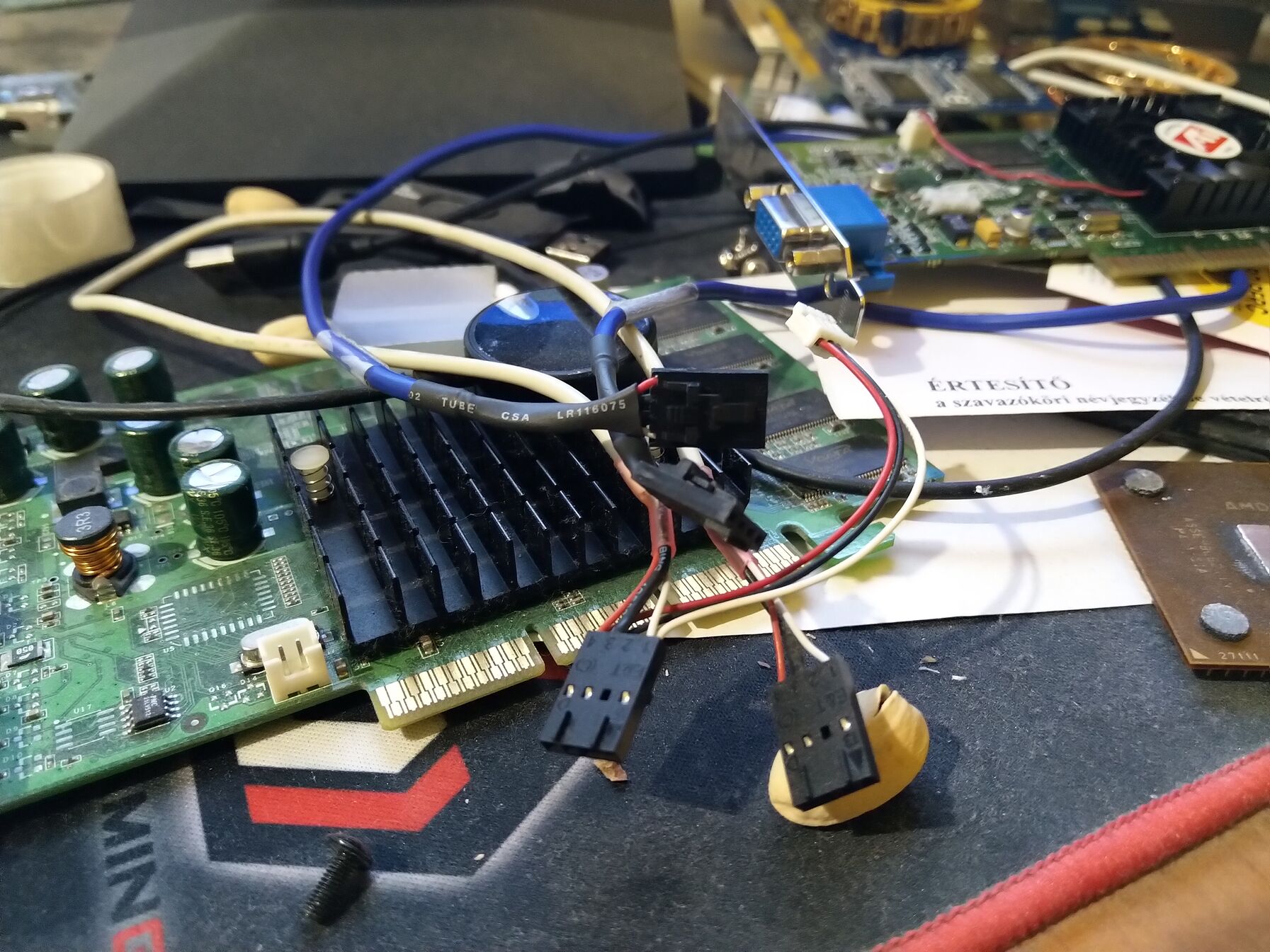

Az alaplap slotja okés, mert most nekiálltam tesztelni a Gravisokat, és kettő másik hibátlan. A kártyák isa csatiját áttakarítottam már, amikor valami nem okés, mindig azzal kezdem, sőt ha szemmel láthatóan nem tiszta és fényes, akkor is.
Most családi meg gyereknap programok vannak, de ha lesz időm, szerintem akkor azzal kezdem, hogy egy hibátlanból átteszem a ramokat. Ha úgy is rossz, akkor a kártyán kell a hibát keresni.
Megnézem melyik lábakon kell feszültséget mérni.
A 2.4-esbe mikor elkezdtem pakolni a ramokat, mikor 512MB-al is lefutott a memteszt hibátlanul, akkor is olyan kicsit furán szólt. Kicsit máshogy szóltak a hangok, pl. a dob picit recsegett, mintha a hangszóró nem bírná, de ugyanezzel a zenével a 3.73-as nem recsegett.
Vagy a mixer chip hiánya miatt nagyobb jelet adhat ki, és tényleg a hangszóró nem bírja? -

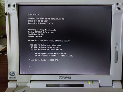

Na a Syquest Sparq margójára:
Nem hagyott nyugodni a dolog, hogy miként lehet, hogy az amúgy badsectoros lemez formázása közben egyszer csak megáll a tudomány és a továbbiakban egyáltalán nem olvassa a lemezt.
Szétkaptam az amúgy teljesen csavarmentes burkolatot és levettem a drive felső takaróit, hogy hozzáférjek a fejhez.Mint kiderült, a felső fejről le van szakadva a hajszál vékony vezeték és teljesen maga alá is gyűrte, feltekerte a fejmozgató kar végére. Ez egyben azt is jelentette, hogy a fej helyett a vezeték ért a lemez felületéhez és persze gondolom rendesen fel is karcolta a tányért.
Maga a felső fej is félig le van szakadva a helyéről, gondolom a vezeték rántotta magával.
Szóval sanszos, hogy a drive is dísz lesz csak és ez a lemez is össze van karcolva felülről már rendesen.A belseje amúgy nagyon hajaz az ide csatlakozóshoz, annyi hogy ennek más a pcb az alján és tartalmaz egy lpt-ide átalakítót. Elrakom a cuccot, ha akad esetleg ilyesmi a kezembe akkor jó lehet donornak.

Na, ma reggel életjelet adott magáról a Sparq 1GB lemez. Sikerült particionálni és megformázni. Persze jó lassan, mert ömlött belőle a bad sector.
Gondoltam megformázom újra, hátha javul kicsit a helyzet.
Kis idő múlva arra lettem figyelmes, hogy leállt a formázás és kiadta a lemezt kis próbálkozás után 44%-nál.
Visszarakva a lemezt csak kapar, nem olvassa és kis idő után kiadja. (tegnap is ezt játszotta)
Így formázni sem lehet sajnos.Netet túrva 10k+ 1db ilyen lemez hozzá. Azt hiszem akkor itt véget is ért a pályafutása nálam. A gép megy vissza a dobozba, remélve, hogy valamikor akad 1-2 lemez hozzá.
A disk-ből pedig lett egy retro bögrealátétem

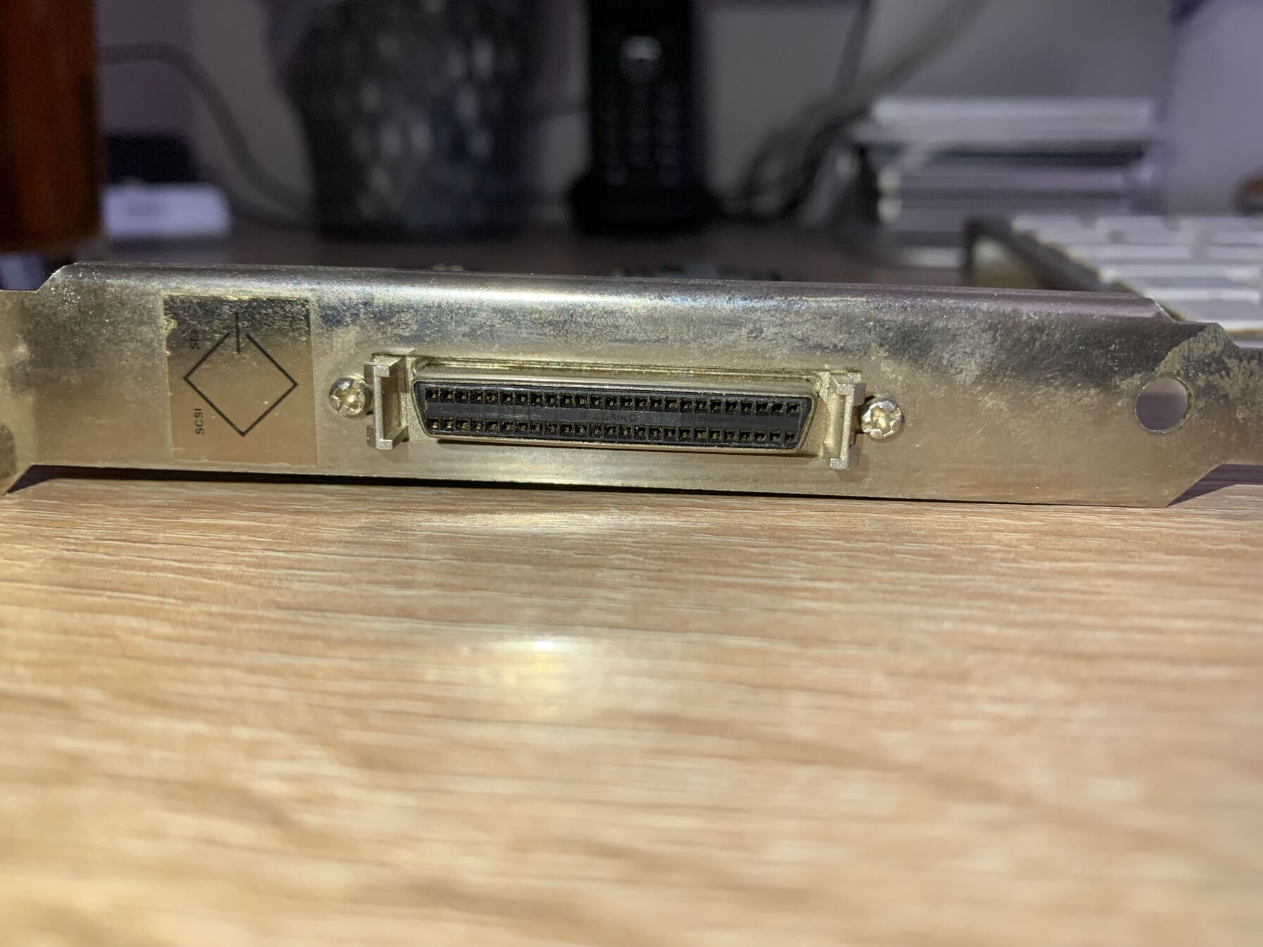

Ha csak ki akarod probalni, azon tudok segiteni. A regi Initio SCSI kartyam megvan, azon ugyonez az 50-es dugo van, amit a gyarto ezen a kartyan egyebkent HPDSUB -nak hiv. Szoval, ha szerzel 50-50-es kabelt, akkor ezzel elvileg, ki tudjuk probalni.
Mindjart megnezem, hogy a kartya BIOS-a bejelentkezik-e

Csak segíteni akartam minden hátső szándék vagy feltételezés nélkül
A 25pines csatlakozó az még ős-scsi, biztos van rá fordító, de biztos, hogy aranyárban mérik
50-ről 68 pinre létezik, de akkor is drágább lesz a lé mint a hús, jobban jársz ha bartelezel valahonnan egy 50 pines SCSI kártyát (pl Adaptec AHA-2940 - ne az uw-t, mert azon már 68 pines csati van) -

Nekem is "kene" egyebkent kabel. Marmint, elvileg megtudtam, hogy amim van PCMCIA 4x CD-ROM-om, a Thinkpadhez, az elvileg SCSI, tehat mas SCSI eszkozt is ra kellene tudni dugni. A gyari kabelem megvan, de az is kapott mar ezt-azt az evtizedek alatt, azt nem barmolnam szet. A csatlakozot, amit hasznal, azt megtalaltam, de gyartani legalabb 30 eve nem gyartjak. Ebbol kellene a 33 tus verzio a SCSI-hoz, a LAN csatlakozo pedig ez volt/lehetett valamikor.
Mondjuk semmi mas SCSI eszkozom nincs, csak egy LPT portos ZIP 100 driveom, ami szinten SCSI. Marmint, magaban a ZIP100 "dobozban" van egy SCSI feluletu ZIP drive es melledrotozva egy LPT to SCSI adapter.
