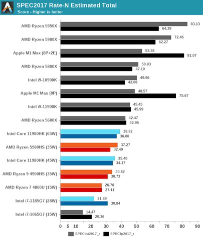

Rendben, vonjuk le, ami nem oda való. Ha a 33,7 milliárd tranzisztoros Pro-ból indulsz ki, ránézésre kb. a csip negyede lehet a 10 mag és a két LLC blokk. Nagyjából hasonló az arány a Cezanne magjánál is, ott a 10,7 milliárdból kb. bő egyharmada a 8 mag a csipnek, ha jól számoltam gyors paint-méréssel. [link] Tehát az arányok nagyjából stimmelnek, jóval több tranzisztor lett ellocsolva a CPU-val kapcsolatos dolgokra is.
"De az abran latszik hogy ez egyszeruen nem igy van mert nincs az idealis skalazodas."
Az ábrán egyértelműen látszik, hogy de, így van, elég jó a skálázódás, lásd pl. 5800X vs 5900X, másfélszer annyi mag hozott +33-44% tempót, és itt azért már elég magas szál-számokról beszélünk.
Fogyasztásilag is a harmadik oldalon látható számok alapján 30-40W-ról beszélünk. De itt nem lehet alapul venni a Cezanne 35W-os verzióját, vagy az Intel 8-magos, 45W-os megoldását, mert ezek alapvetően nem hatékonyságra vannak kihegyezve. Az Apple "széles" magokat tervezett, alacsony órajelen ezek így relatív hatékonyabbak, ugyanakkor a konkurencia is tud szélesíteni, akár magszám, akár architektúra szinten. A jelenlegi dizájnokból, pl. Cezanne a 15W-os verziót érdemes szvsz nézni, és bár abszolút teljesítményben nyilván elmarad (azért írtam két 5800U-t, kompenzálandó, hogy kevésbé széles architektúra
) a hatékonysága egyáltalán nem rossz. Szvsz egyébként ez a 15-20W, ahol ezek optimális perf/watt-al mennek. Ha magasabb órajelre/feszre mész (a 35/45W-os verziók), szükségszerűen erősen romlani fog a perf/watt arány.#44395 GeryFlash : A GPU tekintetében nem biztos, hogy érdemes a Tflops adatokból kiindulni: "Nem véletlen, hogy az AMD, az ARM, az Intel és az NVIDIA a közelébe sem megy az ennyire széles feldolgozótömböknek. Ugyan sok-sok TFLOPS-ot tudnának általuk a papírra írni, de a gyakorlatban rémálom lenne a hatékony működtetésük a fejlesztők szemszögéből." [link]
Azt felejted el, hogy a mammut cégeknél az Intel a gyártástechnológia miatt bukott pár évet (de az új Alder Lake azért elég izgalmasnak ígérkezik, komoly IPC és perf/watt előrelépéssel) az AMD pedig sokáig relatív alacsony költségvetésből kellett dolgozzon.
Az Apple-nek pedig most minden adott volt kihozni egy jó prémium terméket. De látni kell, hogy ehhez fel is rúgtak pár konvenciót, mint pl. a bővíthető szabványos ramok, vagy a kedvező előállítási költségek. Jó csip lett, nem vitatom, de nem tartom szerencsésnek az almát a körtéhez hasonlítani.A PS5 azért nem feltétlen jó példa, mert a PS5-ön látjuk, mit lehet megvalósítani, az M1 Pro-nál meg még várjuk, mire is lesz elég. Valamint a PS5-nél az egész gép 180W, nem csak a CPU, illetve az egy 308 mm²-es csip, ami nem jelentősen nagyobb, mint 251mm²-es M1 Pro, pedig az csak 7nm, tehát vélhetőleg még a Pro verziónál is kevesebb tranzisztorból készült, miközben a "játékteljesítménye" vélhetőleg masszívan erősebb.
"vialgosan lathato hogy a tobb mint ketszeres perf/watt mutato nem csak a gayrtas technolgian mulik"
Nem csak azon múlik, de azon is nyernek kb. 20%-ot. De én azt gondolom, főleg azon nyernek, hogy jóval több tranzisztorból építkeznek, így alacsonyabb órajelen is jó a teljesítmény. Kb. mint amikor kijött a 4000-es mobil Ryzen sorozat, és a 8 magjával durván móresre tanította az akkori négymagos Inteleket, de a legfrisebb négymagosok ellen is versenyképesek. Egyszerűen 8 mag jóval hatékonyabb és gyorsabb tud lenni, mint 4. Nyilván, előállítási költségben is magasabb lesz. -

A 10.7Mrd vs 57Mrd argumentummal a CPU osszehasonlitasban az a gond hogy az 57-bol meg le kell vonnod a GPU-t, az NPU-t es egy rakat hozzatartozo bizsut utanna lehet hasonlitani a CPU-kat egymashoz. Hogy a magok es az L2 mennyi helyet foglal csak azt lathatod a cikkben az elso oldalon:
"Ha nem korlátozzuk magunkat a gyárilag elérhető megoldásokra, az azért látszik, hogy pl. az ábrádon két 4800U tempója (~30W) azért már nem lenne túlzottan messze az új M1-től, ha ideális skálázódást feltételezünk, valamint még közelebb kerülhetne, ha ugyanazt a 40W-ot megkapná, és nyilván lehetne még mit optimalizálni a csipen, ha egy ilyen bődületes tranzisztor keretből lehet gazdálkodni."
De az abran latszik hogy ez egyszeruen nem igy van mert nincs az idealis skalazodas. Eleg ha megnezed hogy a 35W 5980HS is messze el van maradva vagy a tenyleg nem mobil TDP-re limitalt 5800X hol van. A 3-ik oldalon vannak fogyasztasra vonatkozo adatok int es fp workload alatt. -

Ami az idézetek alapján eszembe jut, hogy ez mind rendben van, valóban nincs hozzá mérhető konkurens termék, de ennek jelentős részben az oka, hogy más nem tervezett kategóriájú csipet. Ezt próbáltam kiemelni az előző hsz-emben is.
Ha a költségeket is nézzük, 5nm-en gyártani egy ilyen nagyságrendileg 1-2db 5800U + 6800XT méretű lapkát alapból nem lehet túlzottan olcsó, illetve a hozzá csomagolt fix méretű és fajtájú ramok is erősen szűkítik a felhasználási lehetőségeket, a produktum árát, amiben végül megveheted a terméket, ugyanakkor erősen hozzásegítenek annak teljesítményéhez.
Tehát nem tartom túl igazságosnak egy 10,7Milliárd tranzisztoros, általános felhasználásra tervezett, vélhetőleg kedvező áron és kihozatallal gyártható csipet (AMD Ryzen 5000, Cezanne), ami az egész olcsótól a prémiumig számtalan (ár)kategóriába megállja a helyét összehasonlítani egy ilyen feltűnően prémium szegmensbe szánt, 57 Milliárd transzisztorból épített, nem éppen költséghatékonynak megálmodott csippel.
Raymond
"In the aggregate scores – there’s two sides. On the SPECint work suite, the M1 Max lies +37% ahead of the best competition, it’s a very clear win here and given the power levels and TDPs, the performance per watt advantages is clear. The M1 Max is also able to outperform desktop chips such as the 11900K, or AMD’s 5800X.
In the SPECfp suite, the M1 Max is in its own category of silicon with no comparison in the market. It completely demolishes any laptop contender, showcasing 2.2x performance of the second-best laptop chip. The M1 Max even manages to outperform the 16-core 5950X – a chip whose package power is at 142W, with rest of system even quite above that. It’s an absolutely absurd comparison and a situation we haven’t seen the likes of.
We also ran the chip with just the 8 performance cores active, as expected, the scores are a little lower at -7-9%, the 2 E-cores here represent a much smaller percentage of the total MT performance than on the M1."
Forras: [link]Van a cikkben egyebkent meg sok mas erdekesseg is.
