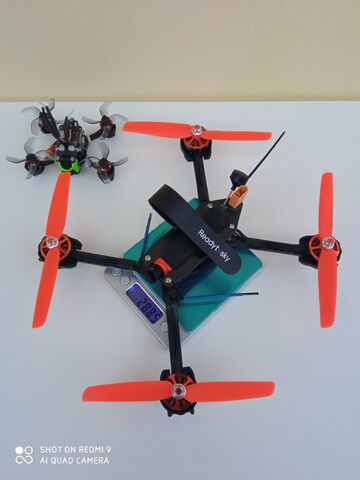

Üdv! 4kg-s felszálló súllyal rendelkező drónnal, lakott területen belül, de nem emberek felett (elhagyatott üzemi terület) kell A2-es vizsga?

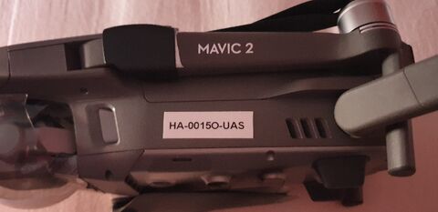

2020. márc 6-án indított UAS nyílvántartásba vétele saga újabb fejezetéhez érkeztem,
Egy augusztus 06-i keltezésű határozatot kaptam az ügyfélkapu irattárába az imént, most a drón sorozatszámát kellene megadnom hiánypótlásként.
A szerencsétlen drón egy dji tello, egy darab szám/felírat sincs rajta, annyira játék/vicc kategória az egész 8 dkg-os szerkezet.
Egy hónapja megírtam a Hivatalnak, hogy azért nem adtam meg kötvényszámot, mert nincs kötványszámom, most megírom nekik, hogy azért nem adtam meg sorozatszámot, mert nincs sorozatszámom se.
Lehet ők maguk se értik, miért ragaszkodok ennyire a törvényes úthoz, ezért szivatnak? -

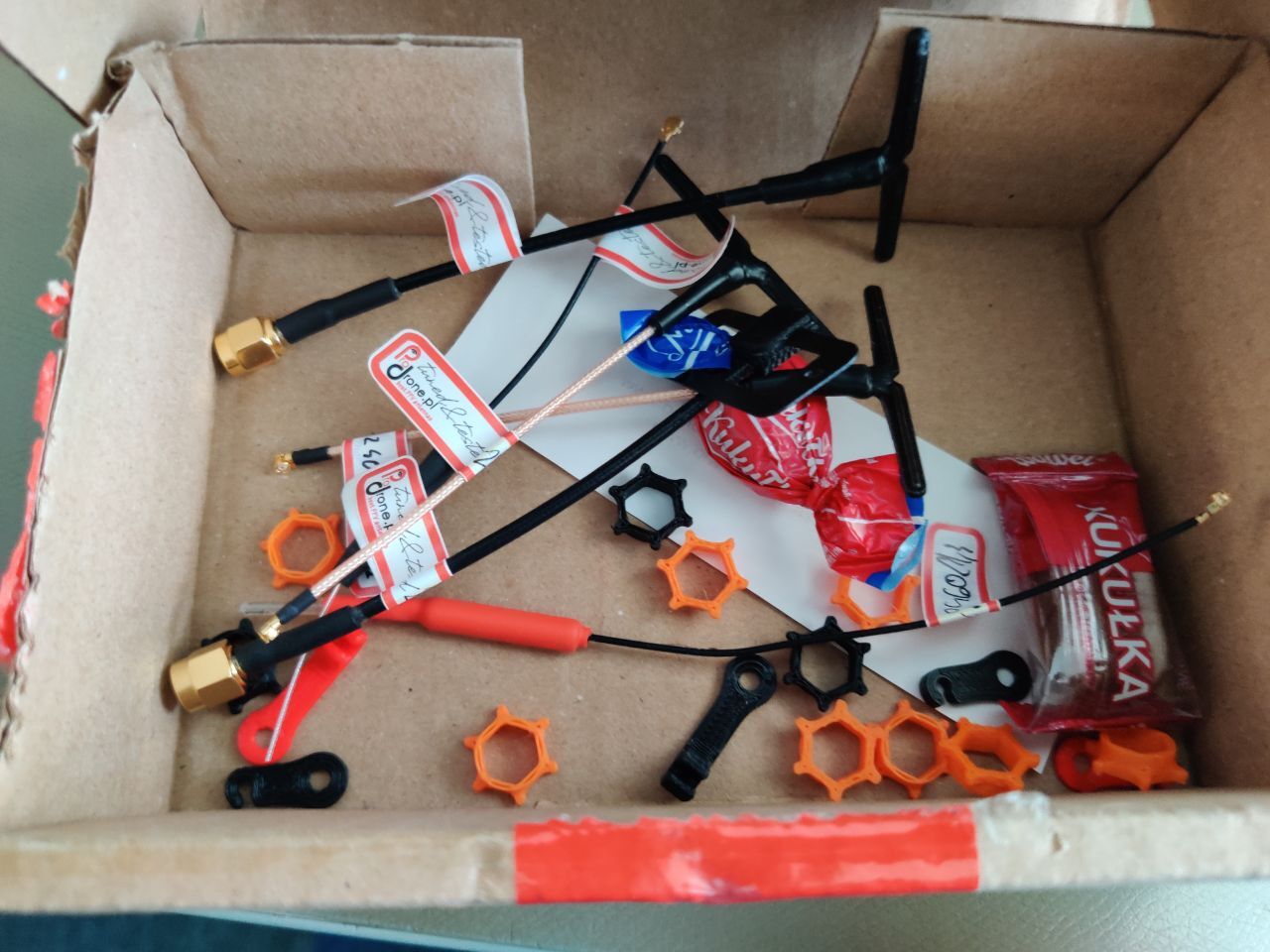

Illetve egy Triumph pro antenna ugyancsak tőlük...
Meg egy pigtail a Unify pro HV-hez, mert legutóbb "játék" közben sikerült a pigtailt elroppantani.egy crash alkalmával...

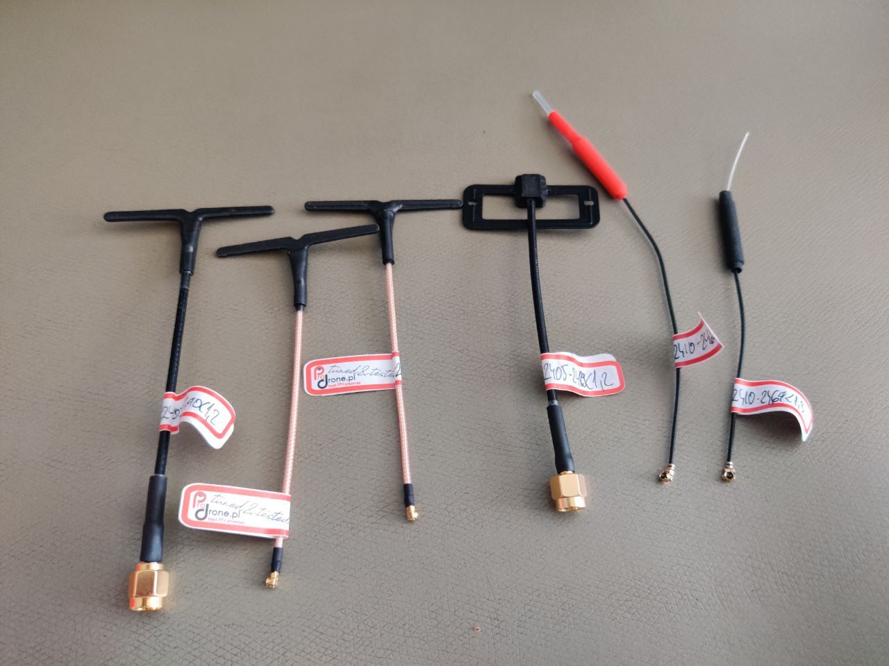

Szerintem a HM antenna volt nagyon rossz vagy hibás. Mivel mindkét prodone antennával jó volt(és a kettő prodrone között szerintem már nem volt akkora különbség), arra tudok gondolni, hogy HM antennánál nem csak a T szárainak hossza lett nálam elcseszerintve... De most boldog vagyok.

Nekem nagyon furcsa ez a hatalmas dB előny, mert maga az antenna nyereség dipol esetén 2dB környékén mozog, moxon esetén meg öt és fél dB környékén.
Dipol direktben a linkedről:
Bandwidth: ~2390-2480 MHz
Gain: 2,2 dBi
Cable length: ~10cm
vSWR: lower than 1.3Moxon:
Bandwidth: 2400-2480 MHz
Beam width: over 180 degrees
Gain: 5,5 dBi
SWR: lower than 1.3Ugyanezek a számok betafpv esetén 2dB ill. 5.6 dB
https://betafpv.com/products/betafpv-t-antenna-for-receiver
https://betafpv.com/products/betafpv-moxon-antenna
Itt 3D sugárzási diagram is van, de nem túl jó, érdemes jobbat keresni a neten.Azaz önmagában az antenna váltás kb. 3-3.5dB nyereséget jelent a moxon esetében (ami irányított antenna, főképp előre sugároz azaz szemből jelent ennyit, hátra meg oldalra meg még kevesebb is a jel) a dipol esetén meg nagyjából semmit.
Na kerestem egy képet, ami jobban szemlélteti, meleg szín ahova jobban sugároz, hideg ahova kevésbé:
Ha mégis hatalmas különbséget tapasztaltál akkor ott valami nem volt jó a csatlakozásnál.Én semmi ilyen nagy ugrást nem várok sőt, bár itt jól lehúztuk a Happymodel antennát, a reflektált jel még a rosszabb esetén is csak néhány százalék volt az is sávszélen, azaz az is nagyon messze van attól, hogy ne lenne használható.
Egy ideje ott motoszkál a fejemben, hogy valójában lehet azért nem látszik szimmetrikusnak a két ága az antennának mert a betáp sem szimmetrikus (vagy a balun elhelyezkedése, ha van egyáltalán) azaz ez egy szintig normális. (Ugye én kettőt kaptam és mindkettő eltérő hosszú).Egyébként ha 15-20dB nyeresége lenne az antennának az nem is lenne jó (extrém LR használatot leszámítva) mert az azt jelenti, hogy az antenna csak egy nagyon szűk irányban használható, nem fog körbe sugározni.
Persze itt is van kivétel pl. a Lumenier AXII duo, ahol úgy oldották meg, hogy ne csak egy nagyon szűk irányban legyen használható, hogy fogtak két antennát és egymás mellé tették (kétszer annyi jel, még 3dB nyereség, innen egyébként a duo név), de ezt ugye vevőnél lehet elvileg eljátszani, adónál a teljesítmény szétoszlik azaz nincs nyereség.
Itt viszont semmi ilyesmiről nincs szó (ez messziről látszik), szóval ha nagyot ugrott a jel akkor csatlakozási hiba volt. Szerencsére nekem ilyen nem volt. -

Megjöttek a prodrone antennáim. Rendeltem egy moxont és egy rendes dipolt.
Hát megérte, nem kicsit.A beállítások ugyanazok mint múltkor(250Hz, 50mW teljesítménnyel) és ugyanott repültem, kb. ugynazt.
Első repülés a fák fölött.
EP1: Itt a moxonnak 15-20dB előnye volt a HM-hez képest. -60dB és -65dB között ingadozott. A Prodone diplole is sokkal jobb volt mint a HM, de nem hozott anyit mint a moxon 5-10dB előnye votl a HM-hez képest.
EP2: Itt a moxonnak 10-15dB előnye volt a HM-hez képest. -75dB és -85dB között ingadozott. A prodrone diplolenak itt is 5-10dB előnye volt a HM-hez képest.Második repülés talajközelben körrepülés, fák minden volt közbe, max távolság 200m.
EP1: A fák tereptárgyak között a moxon előnye olyan 10dB a diplole előnye olyan 5dB a HM-hez kéopest.
EP2: it is érzékelhető volt az antenna különbség, de kb. csak ez a antennák viszonyai nem változtak. A minimum olyan ~-90dB volt.A prdrone.pl-ről meg csak szuperlazivuszokban tudok beszélni. Rendeltem egy moxont, egy dipolet a TX re meg két egyszerűbb "Good" antennát és kaptam ajándékba két dipolt a RX-re ami telejesen össze van hangolva a TX-re való dipolelal és a többi antenna is nagyon szépen hangolva van. Ezen kívül csoki, matrica és rengeteg hasznos 3D nyomtatott apróság volt a csomagban antennarögzítéshez. Csak ajánlani tudom.

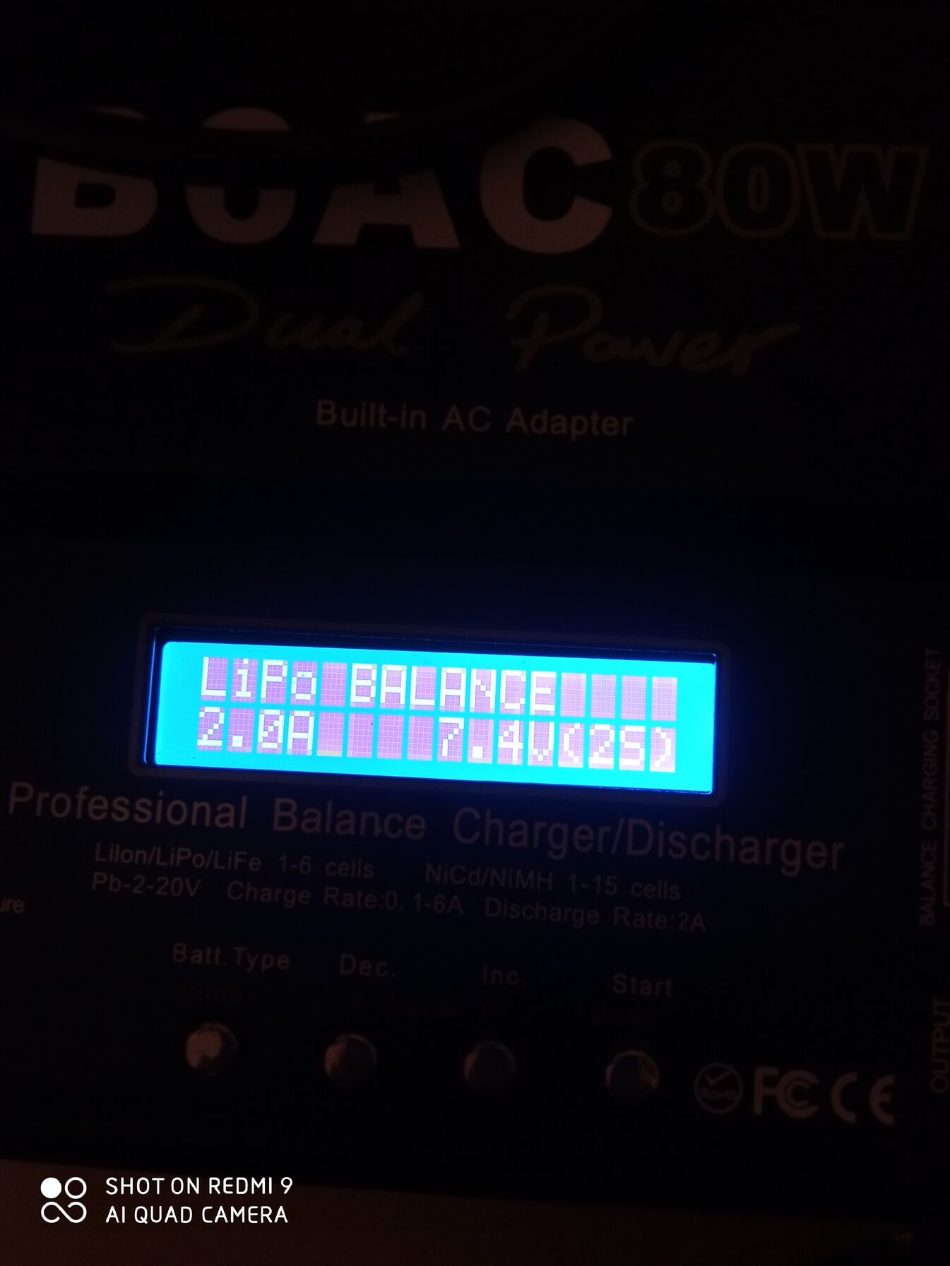

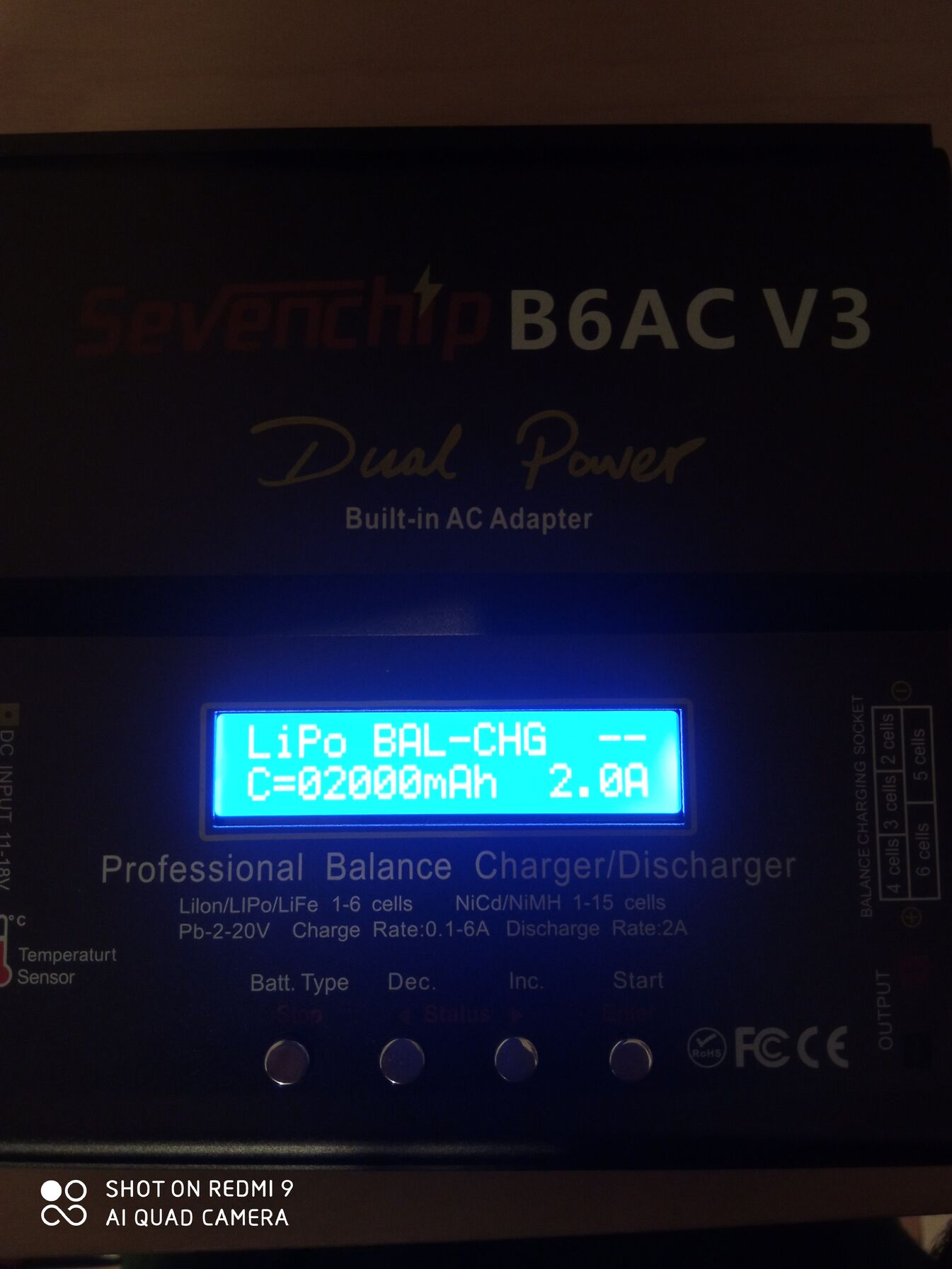

megerkezett az Imax V3 verzioju toltom....
vannak uj funkciok mar HV-t is tudja!! vannak uj kepernyok....
erdekes meg a matrixos kepernyo is meglepit tud okozni
balance boardon toltok tobb aksit.... az Amper beallitashoz osszeadom a teljesitmenyket azt az 1C hez beallitom az Ampert 4db 500mah hez 2A....na most az uj sem lehet bonyolultabb??? de azt megis....
Itt a C...?? nek mah IS kell allitani plus az Ampert!
na most ha 4db 500-ast kivanok balance boardon etetni???
akkor mik lesznek az ertekek??500mah es 0,5A (ez tuti nem jo mert 2A kell)
500mah es 2A (el tudom kepzelni!!!)
2000mah es 2A logikailag ha az Amper osszeadodoik? az mah miert ne??melyik lehet a jo megoldas???
userguide nem emlit ilyeneket.... tube videokbol V3 bol keves van azok is makognak

Nem tudom neked mennyire nem egyforma az antenna két vége, nekem a rossz az valami nagyon durván nem egyformára van vágva.
Kívülről nem is annyira látszik mert rá van a lezáró húzva a végére (eddig a kapkodásban nem is néztem meg), de levéve nagyon látszik.
Nem értem, hogy képes ennyire hanyag lenni aki ezeket vágja, még körülbelül sem találta el.
(Vagy eleve valahogy tolni kell a külön antennákat, mert egyébként nem fogynak elég jól...)Ebből kifolyólag az antenna rezonancia pontja is egy jó 100MHz-el feljebb van és messze nem olyan éles mint egy normális antennánál. Lehet megpróbálom toldani, de ezeket a cuccokat igazán megjavítani már nem lehet, azaz ebből nekem is Moxon lesz.
Köszi a tippet.Igazán köszönjük Happymodel a "minőségi" munkát...

Celtis #72241 üzenetére
Na ez az, hogy mik a dron adatai, meg azt se tudom mit írtam akkor(lódítottam).
Az utolsó 2 beírásra hogy beadtam, fogalmam sincs hogy mi az, az előtte levőnek meg beírom hogy saját gyártmány (nevemmel).
Vagy arra a 2-re is azt írjam?
Mee.. ha ugyan azt a papírost kell beadni, bajban leszek hogyan is töltöttem ki fél éve.
A biztosításhoz meg gondol azt, hogy 120g alatti, és nincs rögzítésre alkalmas eszköz, így nem kell(játék kategória) hmm..? -
Celtis
kriszbon #72240 üzenetére
Ott van világosan. Vagy a kötvényszám kell vagy a nyilatkozat, hogy nem kötelezett a biztosítás kötésre.
Egyre biztosabb vagyok, hogy az általam választott és javasolt megoldás a jó, azaz az üzembentartói regisztráció kérelem felelősség biztosítás szám sorában fel kell tüntetni a drón adatait és melléírni, hogy a súlya miatt nem biztosítás köteles.
Mindezt amiatt a bődületes idiótaság miatt (már párszor írtam), hogy az üzembentartóinál az UAS-t a kötvényszám alapján akarják azonosítani. Vagy másfelől nézve a biztosítást és az üzembentartói regisztrációt nem minden egyes konkrét eszközre, hanem csak magára az üzembentartóra kellene kötni. Ez így a jelenlegi formában egy átgondolatlan katyvasz.
kriszbon
Nekem is megjött a hiánypótlási papír 6 hónap után.
Most akkor hova is kell írnom hogy nem kell biztosítás a gépre?
Ja igen, meg újból be kell küldenem az egész papírt, na meg külön írjak még egy nyilatkozatot is hogy nem kell rá biztosítás(na meg abban mi is szerepeljen)?
A pénzt át tudom utalni, de mikor még én beadtam akkor még nem írták hogy kell(nem is kellett) ezen a papíron meg már későbbi dátum van mint amit telóban mondtak hogy mikor vették át.Érdekes egy papír amit visszaküldtek hogy milyen dokumentumokat adtam be, mert az 1/3 részéről nem is tudok hogy olyant beadtam volna.

Megjöttek ez EP2 RX-ek. 4db-t rendeltem két hét különbséggel, de együtt érkeztek. Viszont jó hogy külön csomag volt, mert az egyik csomagban mindkét RX sérült volt. Az egyiknél a kerámia antenna teljesen letört a PCB-ről, a másiknál pedig az egyik sarka volt deformálva törve. Szerencsére a másik csomag sértetlenül érkezett.
A sérültekre valszeg ráforrasztok egy normál szokásos antennát, ami még maradt a FlySky korszakomból.Ezen a héten állítom át a flottilámat ELRS-re.
Aztán majd beszámolok a tapasztalatokról.
megjött nekem is a hiánypótlás, csak nem a 2000 forintot nem találták. De eddig nem is találtam sehol, hogy hová kéne küldeni. Most pótoltam
Celtis
11110101001 #72234 üzenetére
Én úgy csináltam, hogy a kötvényszám rovatba beírtam a drón azonosítóit és azt, hogy a súlya miatt nem biztosítás köteles. Így megkaptam az üzembentartóit hiánypótlás kérés nélkül.

Némi korrekció és kiegészítés az első körös ExpressLRS (ELRS) tapasztalatokhoz.
Korrekció: Azt írtam, amikor az RX elveszti a TX jelet akkor átmegy a normál várakozás után WiFi hotspot módba. Ez a korábbi RX SW-el volt így (amivel egyébként is volt valami), a jelenlegi SW-el ha egyszer csatlakozott valami távirányítóhoz akkor amíg kap tápfeszt vár az újra csatlakozásra. Ilyenkor akár másik TX-hez is csatlakozik aminek ugyanaz a bind phrase-e. A telemetria miatt amikor csatlakozva van a TX nem engedi csak úgy simán kikapcsolni, hanem a "receiver still connected" hangüzenet/piros LED után még enteres megerősítés vár. A várakozás az újra csatlakozásra akkor is megtörténik, ha a távirányítóról lehúzom az akkut. Ebben a formában maximálisan meg vagyok elégedve a bind phrase-es WiFi update-es megoldással. Nagyon szuper ez a megoldás.
Megmértem a TX-es adóteljesítményeket is. A mérés alapja egy AD8318 chipes panel volt (AD Analogue Devices). Ezzel nagyon pontosan nem lehet mérni, de nem is az volt a cél. Elvileg 10mW-tól 250mW-ig állítható, de neten találtam olyan véleményt, hogy a használt TX chip csak 150mW-ot tud és ez be is igazolódott. A 250mW-ot azt mindkét TX esetén csak 160mW-nak mértem (ami lehet ténylegesen csak 150mW volt, csak mérési hiba miatt mértem többet). A TX16S ezt leszámítva pontosan hozta a beállított értékeket (10-100mW), a T-Lite kicsit kevesebbet hozott sok helyen max. kb. 1dB-vel kevesebbet.
Ami nekem hiányzik itt az valamiféle dinamikus mód. Bár a Lua scriptből akár menet közben is lehet állítani a teljesítményt vagy az adatok küldésének ütemét (25-500Hz) is vsz. vannak esetek amikor legjobb lenne, ha magától megtenné ezt a TX modul merthogy a menüben turkálás (sok-sok gombbal) az nem éppen optimális. Azaz amikor eljut oda, hogy kiküldi az "RF signal critical" üzenetet onnantól bátran lehetne emelni a teljesítményt ha még lehet vagy venni vissza a vezérló jel ütemét. Vsz. annak az alsó határát is lehetne még lejjebb vinni (jelenleg 25Hz, de lehetne akár 5Hz is). Vannak esetek amikor az 5Hz-es ütem is jobb mint a semmilyen.
A telemetria miatt ezt meg is lehetne tenni, remélem lesz olyan SW fejlesztés ami ezt is tudja majd. Egyébként a telemetria nagyon jól megy, még a T-Lite-on is ahol a pici kijelző miatt kevés adat fér el (hosszan kell nyomni a Down gombot). Ugye olyan adatokat lehet látni mint hány műhold van meg a GPS-nek, nem szakad-e le az RX antenna stb. stb. és ehhez nem kell szemüveg.Nemcsak az adóteljesítményt, hanem a felvettet is megmértem. Ezt csak a T-Lite-al csináltam végig mert ott csak 1 akku van.
A pici kijelző háttérvilágítása elég sokat fogyaszt, ez korábbról is sejtettem, nálam csak gombra volt állítva korábban is.
Szóval 3.8V-ról, ESLR off (XM+):
0.2W LED off
0.42W led onA 0.2W az kb. 50 óra folyamatos működés jobb 3400/3500mAh akkuval, ami szimulátor alatt tapasztaltam is, kb. szinte sohasem kell tölteni.
ESLR on, LED off
25mW: 1.3W (+1.1W)
50mW: 1.44W (+1.25W)
100mW:1.67W (+1.48W)
Zárójelben az extra fogyasztás az internal RF modulhoz képest. Azaz a modul nemcsak melegszik, hanem tényleg fogyaszt is és már az alapfogyasztása is elég nagy. Max. teljesítményen kb. 5 órára saccolom az üzemidőt jobb akkuval, nem totál lemerítve az akkut.A jelvesztést is próbálgattam, nyilván amikor nincs semmi a TX meg az RX között ill. semmi zavaró körülmény mint pl. WiFi a környéken (a Wezley Varty egyik videóján látszik, hogy egy hegytetőről csinálja a távolsági tesztet) akkor nagyok sok km lehet, de valóságos körülmények közt ha bármi az RX meg a TX közzé kerül ill. magas az alap RF zajszint nem fog csodát tenni és ennek töredéke lesz a max. megbízható távolság. Extrém esetben akár százméterekben mérhető.
Bár még lehetne mit a SW-en csiszolni, ha lenne valami jó akció még veszek további RX modulokat. Igazán sok tapasztalatom még nincs vele, de amit eddig tapasztaltam az számomra elég meggyőző. -

vandor01

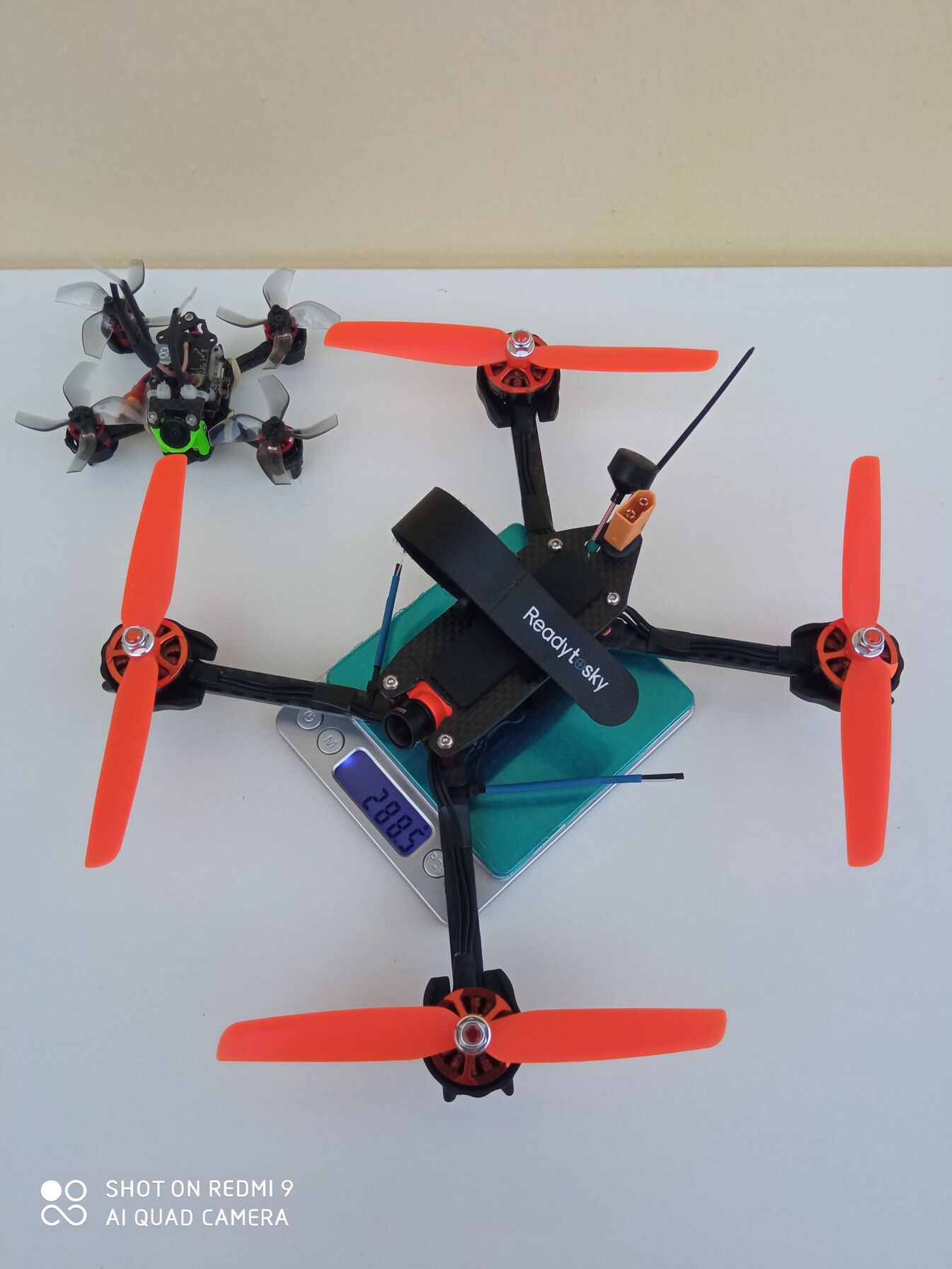

elkeszultem a 6coll 6S projektel 288gramm lett! [link]
kicsit tobb lett mint terveztem de iolyan meg nem volt hogy b--ameg kevesebb lett
mint egy jo hentes..... plus 20gram! maradhat?ezt a Hantu vazat mar 5coll 4S hez is ep elegsegesnek ereztem de a 6collhoz?
meg a minimális aksihoz 6S 1000mah hoz (185gramm) mar betegessen
anorexiasnak iteltem a vazat.... kapott alulra egy 5 collosrol letort labat erositesnek
es csinaltam hazikeszitesu felsolapot is 1,5mm vs 2mm-es fedlapot felso aksihozegyenlore 4S-en folynak a tesztek ugrik es igy is megy mint a 5collos 4S!
suly igy alakult ezeknel a gepeknel....
4coll Racerstar 2205/3000KV 267gramm
5coll Forester 2205/2300KV 248gramm
6coll Excelvan 2306/1650KV 288gramm -

Némi első körös ExpressLRS (ELRS) tapasztalat, gondoltam mivel nemsokára elutazunk és így most itt megáll a dolog megosztom.
Próbálok arra fókuszálni ami annyira nincs meg Oscar Liang/Joshua Bardwell/Wezley Varty leírásokban/videókban.
Egyelőre csak tartalék ill. olyan FC-vel próbáltam ahol megpusztult az S-BUS inverter tranzisztor és eltettem, de innentől csak elhatározás kérdése, hogy hova forrasztom.
Minden cucc Happymodel volt, egy TX16S ill. T-Lite adó modul és több EP1 vevő.A cuccok panelje szépen megcsinált, az EP1-hez sajnos nem adnak szilikon vezetékeket (sőt semmilyent). A T-Lite hővezetőjét azt a panel aljára kell tenni, a képeken a fémházon van, na oda nem tapad... A T-Lite táp szétosztó panel elhelyezése zűrös, a hozzá adott kétoldalt ragasztós szivacs túl kicsi, sajátot kellet használjak több rétegben. Meg le kellett az internal RF modult nyomó szivacstornyot szedjem mert rossz helyen volt. Vsz egyik sem tett jót a megbízhatóságnak. A TX modulok egyikénél sem kellett forrasztani, csak össze kellett rakni.
Aki nem tudná miről szól az ELRS röviden: A moduláció szélessávú szórt spektrumú amit a több utas terjedésből adódó jelkioltásokat már önmagában hatékonyan védi. Ez nem annyira új, long range eszközök korábbról is erre alapszanak (ezért is lehet ez ELRS SW-t rátenni ezekre). Ami radikálisan más, az csatornán átviendő bitek számának ravasz redukálása. Van 4 darab 10 bites csatorna (ez nem okoz tényleges veszteséget mert a Betaflight is ennyit támogat) és a 1 bites AUX (ARM csatorna) ami minden körben átmegy. Viszont a többi AUX csatorna az csak váltva megy előre véve azt ami változik de a most már alap konfigban is csak 2 biten ami korábban csak 1 volt (van több értékes mód, de az is még csak nagy ugrásokat jelent).
Azaz aki csúszkákat, tekerőket is használ az nem ezt a rendszert fogja választani.Kérdés: Miért kell az átviendő biteket megvágni? Ennek az a célja, hogy minden bitre a lehető legtöbb RF energia jusson. Minél gyorsabb a ciklus, annál több bitet kell átvinni és annál kevesebb az egy bitre jutó energia. Ezért eldönthetjük, hogy minimális késleltetést szeretnénk (500Hz, 250Hz) vagy nagy távot (25Hz, 50Hz).
Valahol olvastam hogy nem LR rendszerekhez kb. 26dB előnye van, a LR-ekhez képest meg kb. 5-6dB. Kb. hihető.
Viszont ennél több invenció is van. Az egyik ilyen a WiFi SW upgrade (nem mindennél, pl. PP RX-nél nincs). Nekem nagyon bejött, mást nem is használtam. Ennek is van persze árnyoldala. A Happymodellnél ezt úgy oldották meg, hogy bekapcsolás után ha konfigurálható x másodpercig nincs TX jel akkor átmegy hotspot módba. Sajnos ugyanez történik akkor ha ennél hosszabb ideig elveszti a TX jelet, innen meg hiába van rescue mód (LR-nél ez alap), ha nem lehet visszavenni a kontrolt. Nem tudom mibe fájt volna egy mini gomb vagy két forrpont indítsa a hotspot módot. A TX modulban nincs ilyen gond mert ott a Lua scriptből (amit fel kell tenni a TX SD kártyára) lehet a SW frissítést aktiválni. Persze lehet soros meg BF passthrough upgrade is, de szinte fáj, hogy 1 ilyen tuti invenciót sikerült degradálni. Azaz most amikor stabilnak látszik a SW olyat kell fordítani amiben jó hosszú a hotspot várakozási idő...
A hotspot várakozási időt az ELRS Configurator-ban lehet megadni. A konfigurátor hibátlan és kötelező a másik invenció a bindphrase miatt. Lényegében leszedi az összes toolt, a forráskódot és forráskódból fordítja a binárist. Korábban kicsit nehézkes és rendezetlen volt, de most (v1.0.3) már kategóriákba szedve megy, egyből magától letölt mindent stb.
A bindphrase lényege, hogy a vevő SW meg az adó is ugyanazt karaktersort (mint egy jelszó) beépíti a SW-be, így automatikusan megtalálják egymást, azaz nincs/nem kell bind gomb (a másik ok az az RF jel randomizálása, azaz több szélessávú átvitel párhuzamosan sem zavarja egymást).
Ennek is van pozitív és árnyoldala is. A pozitív az triviális, nem kell a bindal vesződni. Az árnyoldal amíg csak művelődtem a témában nekem sem esett le. Mivel normálisan a bind az modellhez kötött (eleve lehet a model más protokolt használ) itt meg ha több ELRS cucc van mivel minden CRSF és ugyanaz a bindphrase akkut feltéve egyből meglesz a bind és lehet armolni (noha nem váltottál modelt), csak éppen lehet, hogy mást csinálnak a kapcsolók (persze igyekszik konzisztensen tartani ez ember, de pont ezért lehet meglepetés).A megbízhatóságról/hatótávról nem tudok nyilatkozni. Családi házas környezetben szuterénben tartva a vevőt (több nagyon masszív fal, beton ill. fém stb) a TX-el kint sétálva (25mW) és nézve a jelet nem sikerült -100dB alá vinni (környezetben több zavaró WiFi). Ami pedig azt jelenti, hogy 250Hz-es frissítéssel is min 10dB tartalék volt.
Az EP2 a maga kerámia antennájávál -20dB (videó alapján) én e-miatt tuti nem választanám. Az EP1-hez van egy rövid meg 1 hosszú vezetékes antenna, mivel mindkettő elég kicsi, azzal vsz. lehet sakkozni szinte bárhol.Összességében a rendszer hozta azt amit vártam, az invenciók jók, remélem finomodni fog az felhasználói visszajelzések után.
