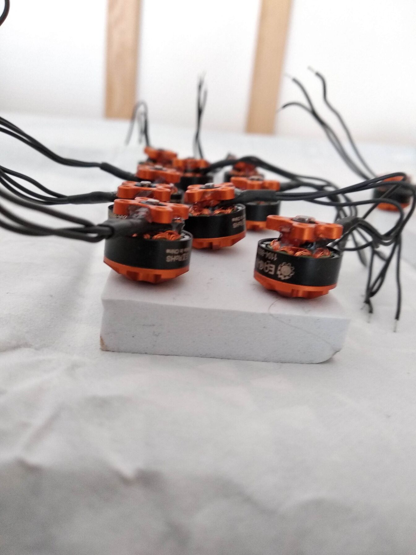

vandor01
a kabelszakadasra egy jotanacsom van.....
miutan kicsomagoltad a zsir uj mocikat akkor ontsd ki a belso kis tekercseket ragasztoval, hogy ne birjon az tekercskoszoru megmozdulni kovetni a harang magneseinek a huzasat.... leall ujraindul leesik hirtelen megakad majd megugrik etc etc.... nos elobb utobb a
magneskoszuro kepes mozogni es addig cingabangalja a kimeno vezeteket hogy eltorik.....
a nagy motoroknal raknak gyari taknyot oda de a kicsiknel beletojnak!
a nagyoknal szoktak meg eket is rakni a tekercskoszoru ala.... maramelyiknel?
a kicsiknel is lehet rakni azt van aki rak van aki nem.... joesetben van az eknek helye
de azert se raknak eket vagy a legrosszabb eknek helye sincs a kupon.....
az a tekercskoszoru csak ra van szoritva az alatta levo kupra!
viszont ekkor?
egy-ket borulas nagyobb utes??? azt lelazul a kuprol es megy a rangatosdi jatek!
mig a kabel el nem szakad.....nalam a tyro69-es 1104/8600KV-s motor ilyen szardarab,,,,
2 szakadas utan szetszedtem azt latszott hogy sporolosan raktak ossze!
kiontottem az osszes motort azota nincs ilyen gebaszom...
