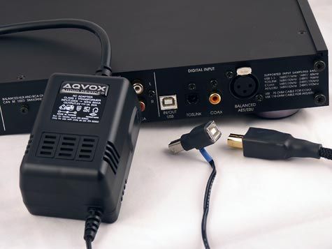

Kábeleknél maradva: M6-hoz ezt a fajta USB kábelt adják, ebben van valami ellenállás vagy mi, őszintén nem tudom mi az a dudor a közepén.
De ugye a Klotz az nem ilyen. Kérdésem, hogy ettől függetlenül használható lesz hozzá?
