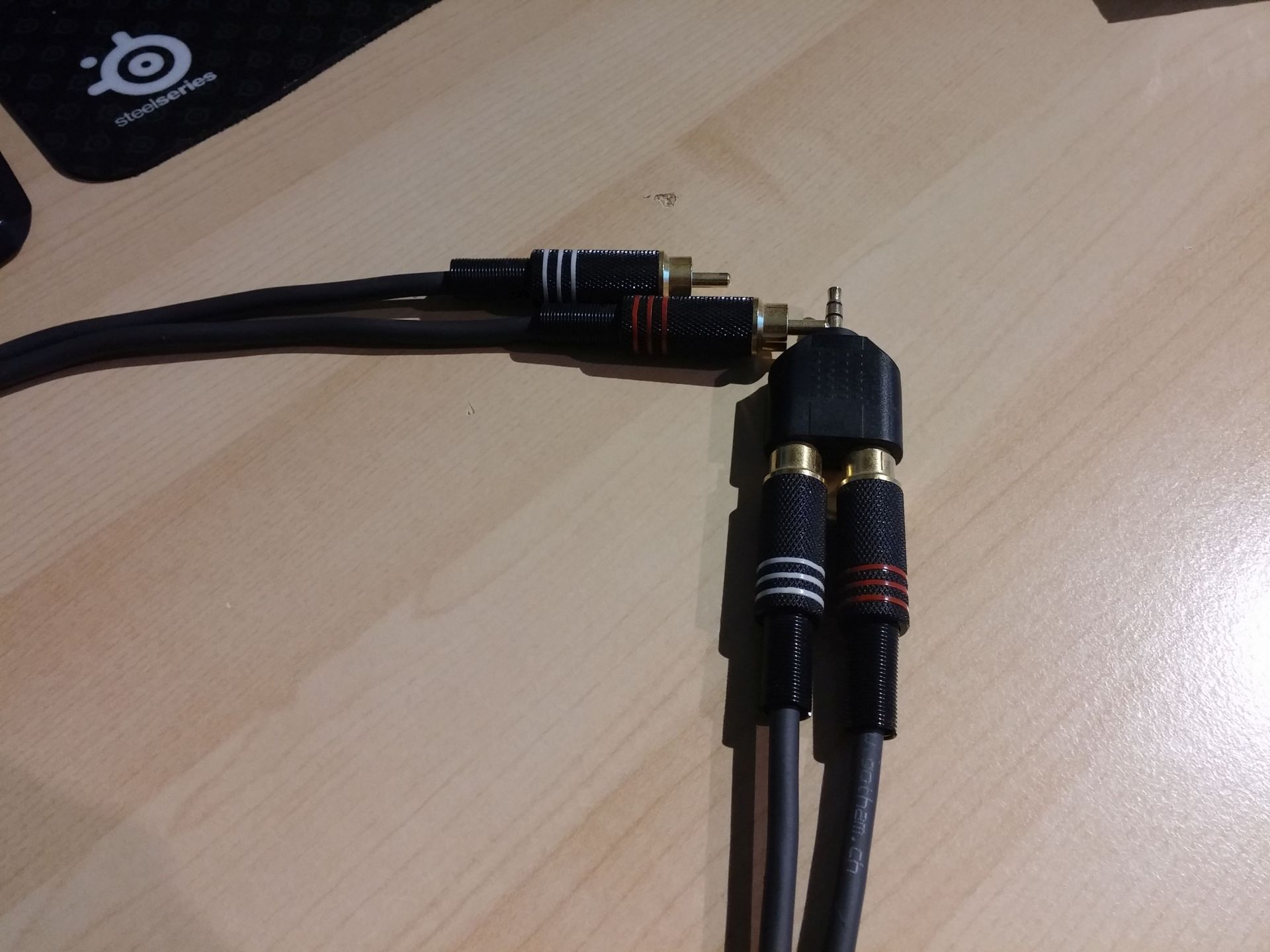

-FreaK-
Kössz az ötleteket a kábel/adapter ügyben, közben meg is oldódott a dolog..
Tudtam, hogy öcsémnek van valami rca kábele amit nem használ már, mondta is hogy odaadja majd ha kell.
Ma kértem tőle, meg megkérdeztem, hogy nincs-e véletlen valami jack-rca átalakítója.
Na mi lógott a kábel végén mikor odaadta?
Ezt a kábelt egyébként itt PH-n csináltatta valakivel, ez gondolom megfelelő lesz majd.

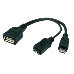

Tim82
Wolfskin
#46606
Inkább ilyesfajta OTG kábellel próbálkozz a Note 3-mal. (Hozzáteszem, Nexus 7 2012-vel nem működött a töltés-része, de az elvileg a Nexus 7 sara.)
Wolfskin
Wolfskin
#46602
update:
Eppur si muove! mégis működik!!!
az androidos note3 meghajtja a Sound Blaster X-Fi Surround 5.1 Pro-t!!! a kábel miatt nem ment tegnap.
a hangja... nem is érdemes összehasonlítani a saját kimenetével... nagyságrendekkel jobb! nem is hogy jobb, hanem van/nincs kategória. pedig csak mp3 van a telón, de egy női énekes + zongorás szám (Kamondy Ágnes lemez) már nagyon meggyőzően szólt.
viszont az aksit eszi, a teljes lemez szerintem kb 20%-t visz le. próbáltam Y kábellel rákötni aksit, de a telót nem tölti, szerintem nem játszik semmi szerepet. eleve az otg adapter (microB-A anya) nem viszi át a töltés. próbáltam jó minőségű (silocon power) A-A-s usb kábellel, de nem tölt. Szóval az a dolog kulcsa. De lehet, hogy az androidban is le van tiltva, vagy adatforgalom, vagy töltés...?
