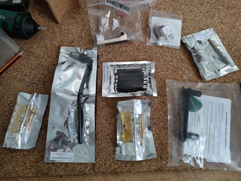

Ez hasonló az Edge toolhoz, amit én vettem. Most rápróbáltam sima floydra, ahhoz is használhatónak tűnik, csak a beakasztója túl bumszli, kicsit reszelni kell még rajta, hogy rendesen be lehessen akasztani a babába.
Ezek a Gotoh PSP rugók nagyon brutálisak, elég volt kettő belőlük a korábbi négy darab helyett. Most átlósan raktam be őket, de van még tartalék a feszítőcsavarokban, szerintem egyenesen is meg tudnák tartani a tremolót.
Mindjárt játszok egyet rajta, hogy észreveszem-e a különbséget.
Goose-T
Van itt minden, a Jacksonomat akarom elsősorban feltolni. Kicsit elégedetlen vagyok még a rezonanciájával, érzésre kicsit kelletlenebben indul a hang rajta, mint a többi gityómon. A húrmagasság frankó, a floyd babák acélok, a blokk fat és sárgaréz, így a maradék cuccot cserélem rajta, ami még beleszólhat a húrok dolgába. Most négy sima rugó van benne, azt lecserélem három Gotoh PSP rugóra (power spring), ezek erősebbek. A rugótartó sárgaréz lesz. A tőkecsavar-cuccot is lecserélem egy komolyabbra, acél persely, és finommenetes acél tőkecsavar lesz a meglévő helyett. A tremolókar sem a legjobb, azt is lecserélem CNC-zett acél perselyűre
A másik sárgaréz rugótartó és a titán satucsavarok pedig mennek az EVH Wolfgangra.
Van még két intonációállító kis biszbasz, az egyik sima floydhoz van, a másik Ibanez Edge tremolóhoz, azok csak úgy megtetszettek, remélem, hasznosak is lesznek. Volt már másmilyen Floyd intonációállító segédem, de az szarra sem volt jó, ezek másmilyenek. Nagy reményeket fűzök hozzájuk.

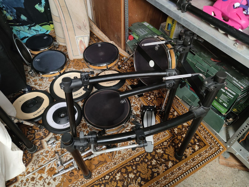

Goose-T
Lego zenészeknek.
Padtech testek + Roland cinek. A dobagy egy TD-9 lesz, de amíg nem érkezik meg, addig rákötöm a Millenium MPS-850 agyára, aztán meglátjuk, azzal hogy muzsikál. -

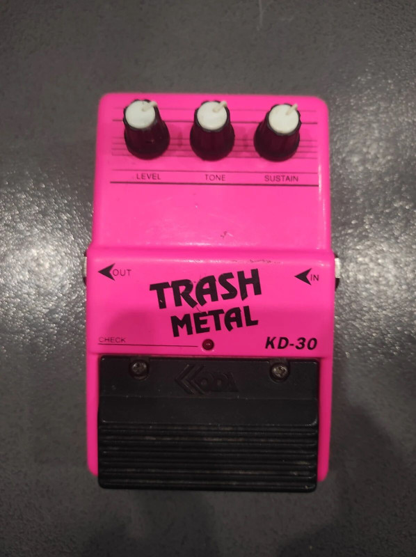

benedekco
#59141
Igen, ahogy doc írja, a műfaj neve THrash metal, amiben a thrash szó azt jelenti, hogy csapkodni, verni. Arra utal, hogy a dobosok csapkodják benne a hangszerüket, mintha nem lenne holnap.
A trash meg annyit jelent, hogy szemét, legalja.Ettől függetlenül még lehet szándékosan ez lett a neve a pedálnak, mert valóban szarul szól.

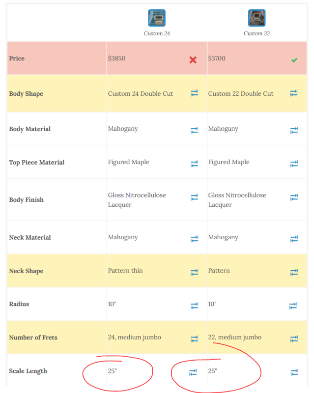

A 24 bundos gitárok története az 1970-es évek elejére nyúlik vissza. Az egyik első híres gitárgyártó, amely 24 bundos gitárt készített, a B.C. Rich volt. A hosszabb menzúrás gitárok gyakran 24 bundosak, de nem kizárólagosan. Az Ibanez, az ESP és a Jackson például gyakran készítenek hosszabb menzúrás, 24 bundos gitárokat. Azonban nem minden hosszabb menzúrás gitár rendelkezik 24 bunddal; vannak olyanok is, amelyek 22 vagy 21 bunddal készülnek, különösen a vintage és klasszikus stílusú modelleknél.
cucka
Nekem az tűnt fel, hogy nincs összefüggés a menzúra és a bundok száma között.
A modernebb hangulatú gitárokon jellemzően 24 bund van.
De a menzúra nem nagyon változik, "normál" (értsd nem bariton, nem shortscale) gitárokon a standard gibson-fender méreteket használja mindenki.Szeretnék egy saját hangszert a kölcsön hangszer helyett, szóval mostanában épp nézegetem ezeket
