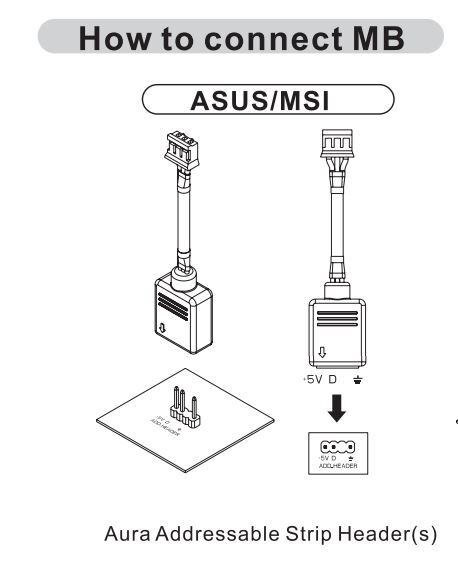

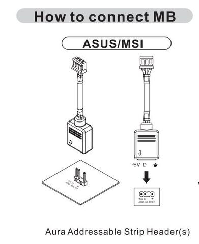

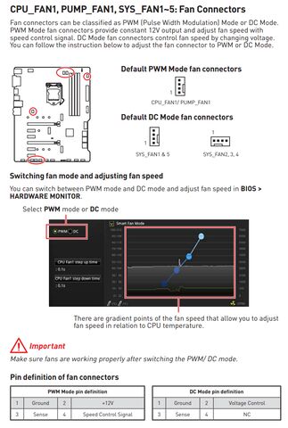

Alaplapos topicba nem tudtak választ adni, hátha itt valaki tudja a választ, a gondomra:
Megjött végre az MSI B450 Gaming Plus max lap, minden nagyon tuti, megy szépen, egyetlen gondom van, hogy a házhoz (Thermaltake Versa J24 ARGB) elvileg tudja, hogy alaplapról is lehet vezérelni a ventillátorokat, és user manualja szerint egy ilyenbe kéne dugnom a kábelt:
Ilyen 3-tűs csatlakozót nem találtam
Kérdésem, hogy van-e valamilyen mód, hogy csatlakoztassam az alaplaphoz? Jó lenne, mert jelenleg gondolom maxon megy az összes ventillátor (Proci és egy pluszba beszerelt nem, mert azok az alaplapra vannak kötve közvetlenül), és jó lenne, ha a rendszer maga szabályozná, hogy mikor hogy pörögjön.
köszönöm a segítséget előre is. -

A fordulatszám különbségen ne csodálkozz. A különböző vezérlési feszültségek miatt, nem ajánlott különböző vezérlésű ventilátorokat egy elosztóval használni, illetve azonos vezérlésű, de különböző típusokat sem, mert az alaplap a 4 pines ágra kötött tulajdonságai alapján fogja vezérelni a másikat is. -

Versa H17. Azért mert nem mai csirke az alaplap és a bios is valami intel által elbarmolt cucc. A bridge bios van rajta, és az azutáni megejelítője összefojik. Valami nem oké vele de már kezeli így a xeont. Volt amikor a 4 pintesre y elosztóval kötöttem 3 és 4 pines ventit, akkor az egyik 100%-on ment, a másik meg 0-n. Csak ilyenek miatt vannak problémái
De ha csak 3 pines van akkor fixen 800 körül pörögnek. -

És ez hogy függ össze a 3 pinnel? A 3/4pin/pwm egyformán szabályozható, ha alap képes rá, lásd összefoglaló!Ha az első kettő fixen megy, az lehet alaplapi beállítás, vagy fos fixfordulatos venti miatt is. Gépház milyen?

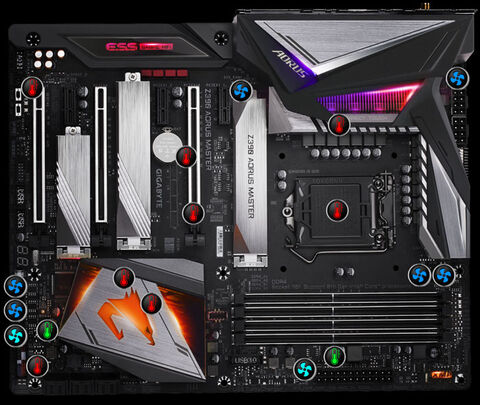

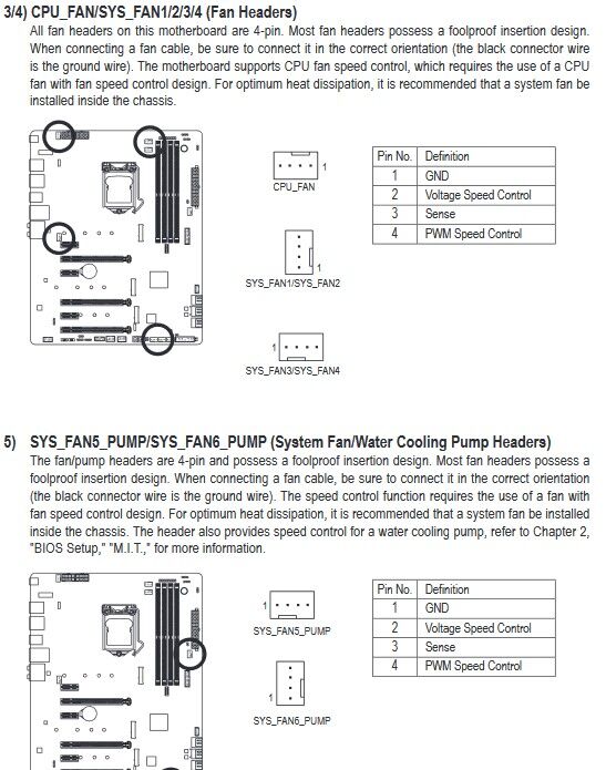

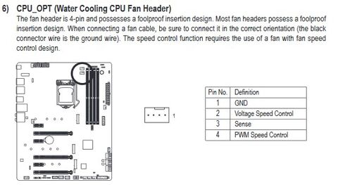

Erre még rákérdeznék, elnézést OFF lesz: Phanteks Eclipse P600s ház: Ezt írtad: "elöle 2, hátul 1,"...."Vannak lapok, amik kiválóan szabályozzák a dc (3pin) ventiket is, automatikusan is lehet nekik profilt adni, széleskörűen állíthatók"
Nos, Gigabyte Z390 AORUS MASTER lapon hová, melyik venti csatlakozóra érdemes dugni első körben a ventiket, ami elől 2, hátul 1 db? Lap csatlakozói:
Számomra a képletet tovább bonyolítja, hogy a házban is van egy "Univerzal FAN HUB":
Tudtok segíteni ebben a nem ide illő kérdésemben? -

chopin42
#36245
Köszönöm! Alaplap: Gigabyte Z390 AORUS MASTER. Akkor hagyjam a francba az azonnali csere gondolataimat?
