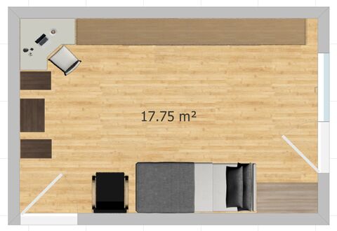

Az asszony pajtásnak felvetettem az ötletet, hogy átrendezném a nappali / háló szobát.
( 2. emeleti , 2 szobás , bérházi lakás , feszített betonacél falakkal, kis erkéllyel. kb 57 nm )
A másik szobát a gyerek bitorolja.A jó hír , hogy belement a dologba.
A rossz, hogy akkor ki kell festenem
Innen jön a problémám...
Jelenleg a "rövid" falon van a TV, alatta a TV állványon a center ( Dali Optikon Vokal ), a műszaki motyókkal.
Közvetlenül az állvány mellett két oldalt a Dali Ikon 7 hangfalpár.
A szobaajtó befelé nyílik....pár centire a frontoktól.
A háttérsugárzók pedig a szekrénysor végén, tetején. ( Dali Ikon 1 )
A képen nem jelöltem be de a szék-ágy-kis asztal trió fölötti részen is vannak a falon kis szekrények ( 3 db egyforma szekrényke , magasságuk a szekrénysor magasságához lett igazítva de ugye alatta van kényelmesen hely).Arra gondoltam, hogy 90 fokkal elforgatnám az egészet.
Így szét lehetne húzni a frontokat ( nagyobb lenne a tér )
Szemben az ágy....
Csak akkor meg a háttérsugárzók lennének rossz helyen.
A nézési ponttól ( ami majdnem a fal síkja ) jobbra és balra.
A bal oldali háttérsugárzót megint nem tehetem teljesen ki mert ott a szobaajtó....Talán egy gyorsan összedobott kép jobban szemlélteti a gondomat :
A szekrénysor 5 darabból áll : ( csak nem volt már türelmem a rajzolgatáshoz )
3 db 80 cm széles ( akasztós , könyvespolcos , polcos ruhás )
1 db 60 cm széles ( üveges vitrin )
1 db 40 cm széles ( akasztós )Valamint a "sarok asztal" ami megint csak kérdéses....azt lehet tudom cserélni másikra.
Jelenleg ez alatt van a sub....
( Sunfire HRS-10 )Van ötletetek, elképzelésetek, hogy hogyan lehetne a szoba adottságaiból a legjobbat kihozni ?
Amit még nem írtam az a másik ablak és ajtó páros , ami befelé nyílik és a pici erkélyre lehet kilépni.
Ez előtt 2 db faltól-falig függöny van. 1 sima fehér csipkés és egy sötétkék , jó vastag anyagból.
A padló laminált parketta, szőnyeg nincs.Kb ennyi....
