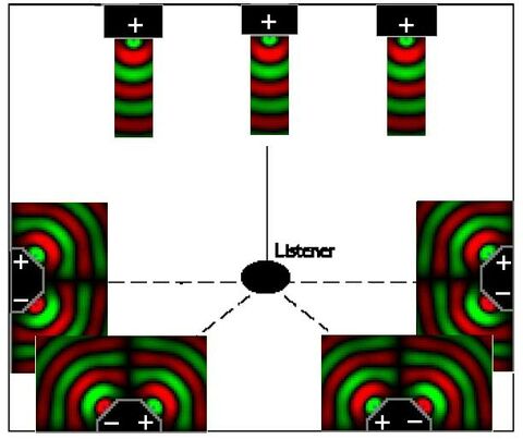

powerup2
#153438
Itt van kép dipól vs. bipól. A tripól/triaxilás annyival több, hogy a dipól hangfalat megspékelik még hangszóróval középen és kapsz egy direkt hangot ott, ahol egyébként a dipól kialakítás miatt a "null" lenne.
A dipól szabvány még a kőkarszakban született, azt hiszem a dolby surround, 4 csatornás mozik ideje alatt. De valami miatt azóta fentmaradt. De pl. a mai objektum alapú formátumoknál kifejezetten nem ajánlott.
BBéci
legenda
powerup2
#153436
THX pont nem ajánlott hátulra soha di/bipólt, csakis oldalfalra.[link].
Eleve oldalfali elhelyezésre találták ki a di/bipólokat.Miért rontana? Azért, mert kipróbáltam és azt tapasztaltam. Egyik haveromnál kényszerűségből hátfalra kerültek a nagy Polk Audio dipólok és messze nem nyújtják ugyanazt, amit oldalfalon.
Az Aria 906 bipólra cserélése remek ötlet, támogatom, de ha hátfalra teszed, adsz a szarnak egy pofont, éppen a lényeg, az előny veszne el. -
