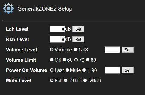

A hangerő szintet fixre kell állítani, vagy maradhat változón? A sztereó erősítő hangerejét hova kell állítani? Gondolom arra az értékre, ahol majd megy a bemérés, de mi ez az érték? HA mozizok, akkor a sztereó erősítő hangerejét mindig ugyan oda kell majd állítani ahol mértem? Ha növelem a hangerőt az AVR-en, mozizás közben, akkor a frontok hangereje is emelkedik? Na, hát elég sok kérdés felmerült így hirtelen bennem.
sinci01

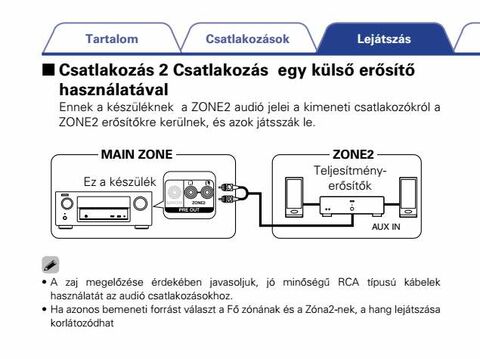

Üdv. Szeretnék egy kis segítséget kérni. Adott egy Denon AVR X2000 HM erősítő, és egy Pioneer analóg sztereó erősítő, amire szeretném kötni a front hangfalakat, mivel zenére vettem, viszont a Denont is rákötném a pre out kimenetről, mozizáshoz. Hogyan kell beállítani az Audyssey méréshez a hangerőket, és hogyan kell használni így a rendzsert. Most átnyálaztam a használatit, és találtam róla infót, de nem teljesen világos minden.
Nekem csaz Zone2 pre outom van, és BBéci korábban azt mondta ez nem jó arra a célra amire én szeretném, de fentebb van egy kép, amit a használatiból ollóztam ki, szóval a szerint jónak kell lenni. Gondolom ez már nem belépő szintű kérdés, ezért is teszem fel itt.
Gondolom az AVR ZONE2 beállításait is módosítani kell, de ezek nem tudom mire valók.
