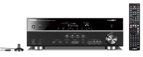

Van egy yamaha rx v475 erősítőm.Letöltöttem a playbol a yamaha airplay táviranyitót és működött is viszont resetelteltem a telót és azóta nem működik.Esetleg valami tipp?
