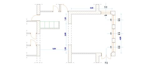

Én az összes ablakfelület elé vastag sötétítőket raknék, amikkel csökkenthető a sok visszaverődés, másrészt fogod látni a plazmát.
A TV-hez olyan médiaállványt vennék, amin van középen TV tartó, így nem a falra kell szerelned. Ez lehet akár görgös, kerekes megoldás is, hogy lehessen mozgatni.
Kanapé kb. a szoba közepén legyen, picit hátrébb.

Lenne egy kérdésem. Épp lakásprojectben vagyunk és a nappalink kábelezésén gondolkozom. Megpróbálok majd ide egy képet az alaprajzról feltölteni. A falak beosztása miatt 5.1-es rendszer biztosan megvalósítható, falban és padlóban mennek a kábelek a 4 sarokba, mélynyomó a tv/egyik frontsugárzó között lenne. Amin még gondolkozom, van-e értelme atmosban gondolkodva 4, esetleg 6 mennyezeti sugárzónak? Ha igen, oda milyen hangsugárzót érdemes, streamaudión quadralt láttam csak.
Ez lenne az alaprajz.

Dorian
#152246
A hátsókhoz a kábeleket falba vezeted majd? Ha igen, akkor én még az átalakítási munkálatok elkezdese előtt a frontok beüzemelésével csinálnék méréseket a helyiségben, megkeresve a legjobb helyet az ülő alkalmatossagnak (lehet modellezéssel is meg lehet oldani, de a nyitott rész miatt én maradnék inkább a mérés mellett)

Megrajzoltam a vásárolt ház nappaliját a kapcsolódó részekkel. Szeretnék javaslatot kérni az ülőpozícióra és a hangdobozok (7.2) elhelyezésére. Annyi biztos, hogy az ablakokkal szemben lesz a kanapé, hogy nyitott tér legyen mögöttem, ill. egyéb előnyei is vannak, ezért a középső ablakot feláldozom, vmi elnyelő anyagot is lehet tenni a falkávába.
A 3 ablak alatt van 3 radiátor, ezeket emiatt vhová át kell helyeznem, ehhez tudnom kéne, hogy pontosan hol vannak azok a helyek, ahová vmilyen elnyelőt kell tennem, hiszen ott nem lesznek jó helyen. A belmagasságot nem tudom pontosan, de kb. 3m +-10cm
Amit még tudni kell, egyelőre egy 50"-os TV kerül a falra, később tervezek projektort, vásznat (2,5 m-es megfelelő?), de az még nem most lesz, mert a ház berendezése prioritást élvez, szóval egyelőre az 50"-lal kell számolni.
Köszönöm a javaslatokat! -
