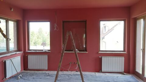

#155397
A valóságban az egész egy kicsit sötétebb, mint a képen.
Pedig volt felkenve a falra színminta, az ennél kicsit téglavörösebb volt, tehát kicsit több volt benne a sárgásbarna. A feleségemnek mondjuk az pont ezért kevésbé tetszett, úgyh legalább ő ki van elégítve![;]](//cdn.rios.hu/dl/s/v1.gif)
Viszont a védőcsövezés a surround kábelezésnek vmi kritikán aluli. Komolyan gondoltam rá, h veszek egy nagy levegőt, kirángatom a falból az egészet és újra csináltatom. De úgy h ott ülök kissámlin a villanyszerelő mellett, úgy látom máshogyan képtelenek...
