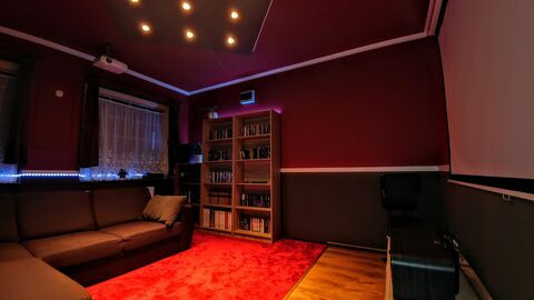

Az ablakkáva mélysége 20 cm + amennyire a falsíkból még kilóghat. Így lehetőség van mélyebb diffúzor szerkezetet építeni, ami így nem csak a magas hangokra lesz szóró hatással.
Dorian
arcitec #156840 üzenetére
A függöny még nincs kész, csak ki lett választva és megrendelve.
Nekem is lesz bőven függöny, 14,3 m2 felület, szélességben duplázva, a helyiség elülső két "sarka" lesz lefedve, ott vannak az ablakok. Persze ilyen mennyiségben csillapít azért valamennyit, de nem ez az elsődleges funkció, azt mással jobban meg tudnám oldani.
Kanapé az nagy, vastag és viszonylag sűrű szívácsolású, ez is nyel sokat, de a szőnyeg nálam nem túl sűrű és szintetikus szálú, más meg nincs a helyiségben, úgyh a többit majd panelekkel oldom meg.
A hátsó két sarokba lehet majd építtetek könyvespolcokat, mert most az irodában van az összes könyv, ami azért jobban néz ki a nappaliban, de ez még a jövő.
Nálam a középső ablakban - ami kívülről el lett burkolva - látok még sok lehetőséget, pont középen az ablakkávába frankó mély diffúzort lehet építeni. -

Dorian
arcitec #156828 üzenetére
Függöny elnyelési tényezője igen kevés, hiszen egy vastag példány is igen vékony ilyesmihez. Ráadásul igen szűk sávban tud elnyelni, ha tud: hiszen eleve csak magas frekvenciás elnyelésről beszélhetünk, de ahhoz viszonylag laza szövésű anyag kell, hogy ezek a magas frekvenciák nyelődjenek vmennyire, ne visszapattanjanak. Viszont ha laza szövésű, akkor nem igazán fényzáró, ami viszont alapvető funkció.
Tehát ha már függönnyel úgyis minimálisat lehet elnyeletni, azt is csak a felső sáv egy szűk részén, akkor annyit nem ér az egész, legyen inkább fényzáró.
Amire akusztikailag jó a sötétítő függöny, ha már viszonylag vastag anyagú, akkor szélesség x2 felállásban már hullámos annyira, hogy már középsávban is diffúzorként működjön + minimális elnyelés a felső sávban.
Én matt fekete black-out függönyt választottam. Árát nem tudom pontosan... Csak az anyag behúzó, varratás, vasalás, stb nélkül kb. 3000 Ft/m2 volt.
Várom már az estét, hogy megnézzem a nappaliban a fényárat, de még így nappal is erős
Nem hiszem, h sokat lesz a villany felkapcsolva -

Dorian
Világítást viszont túlterveztem. Mindenki paráztatott, h sötét falú, mennyezetű szobába sokkal erősebb világítás kell, mint fehérbe. Vettem a 25m2-re 2 db 3900 lumenes LED panelt, most fényár van

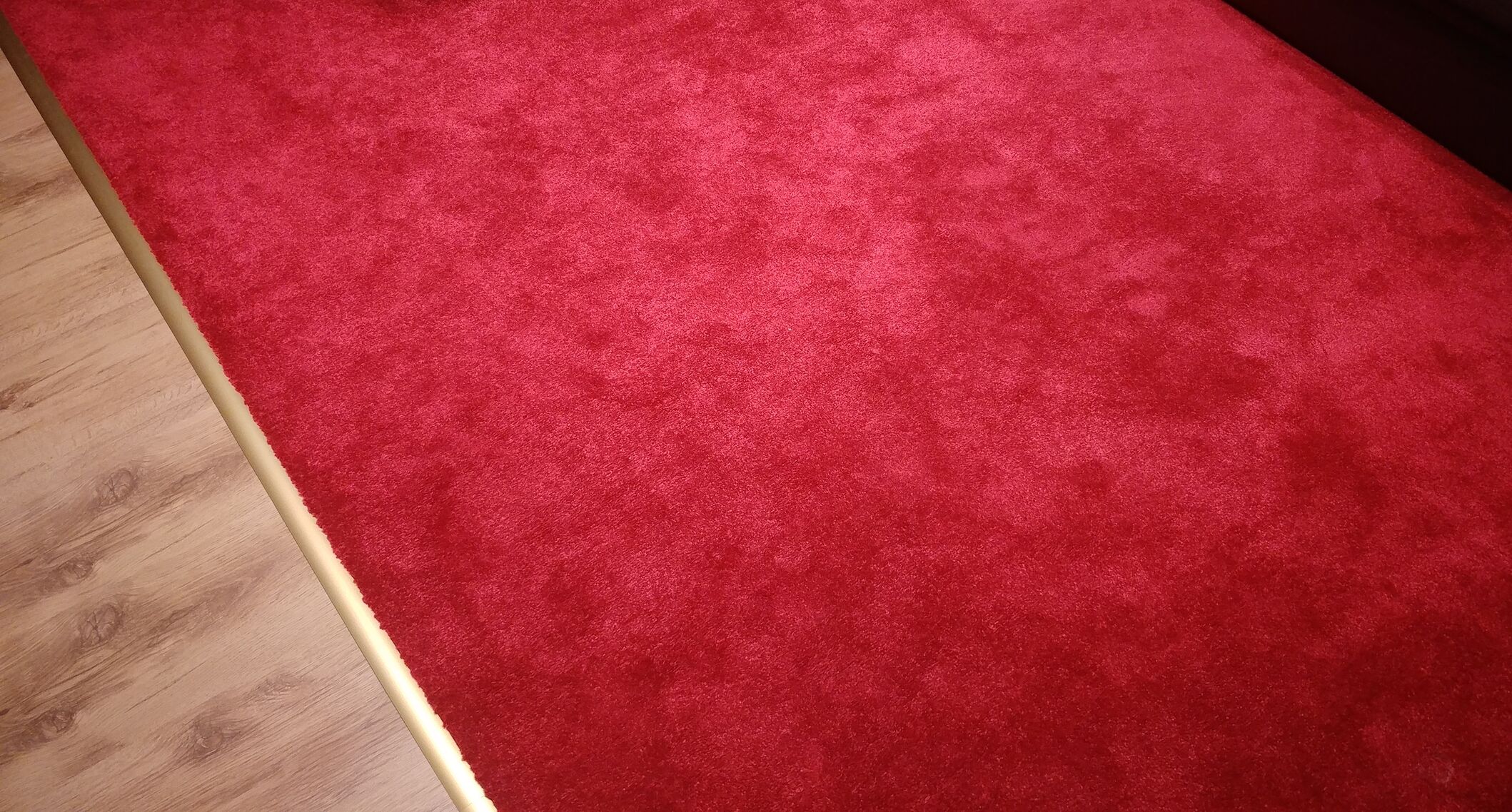

sixpak
powerup2 #156809 üzenetére
Én a Diegoban (Dr. Padlóban nem volt árban megfelelő nekem) vettem annak idején padlószőnyeget, akciós volt, 3500ft/m2, ha jól emlékszem.
Nagyon vastag szövésű, nem látni a szálakat, pedig 1 cm vastag, plusz még az alján van két réteg, az is majdnem annyi.
Jól néz ki és nagyon jó a szaga.
Ha valaki bejön, mindig az az első, hogy megjegyzi, mennyire "új szag" van., pedig már 9 hónapja, hogy kész lett a szoba.
Ilyesmi a színe:
Szerk: nem sok szart látni rajt, mindjárt lövök egy másikat....
Szerk. 2:
