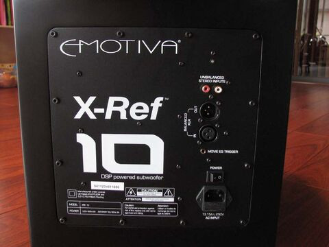

Quetz
Gaben360 #157747 üzenetére
Össze tudod kötni és nem származik belőle problémád. Az XLR kábel nem visz zajt a csatlakoztatott egységbe, de ezt otthoni méretekben egy normális minőségű RCA kábel is megteszi. Az XLR-nek inkább a profi kategóriában van jelentősége, ahol több tíz métereket kell áthidalni.

Vennék egy Emotiva X-ref subot,és az a kérdésem lenne,hogy az erősítőmön nincs xlr csatlakozó,csak a sub kimenet ugye, az emotiván van 2 db rca unbalanced stereo felirattal.Össze tudom kötni a denonnal rca-val is?
Származna ebből valami hátrányom,hogy nem xlr-el van összekötve? A segítséget előre is köszi! -
