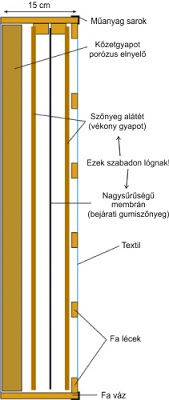

" "A membrán anyaga (sűrűsége, rugalmassága) és mérete határozza meg a csillapított frekvenciát, amit nem egyszerű kiszámítani." "
Hisz ezzel megválaszoltad a kérdésed. A gumi sűrűsége meghatározható, viszont annak rugalmassága, viselkedése függ az alkalmazott adalékanyagoktól, gyártás eljárástól.
Sajna ez van, ki kell kísérletezni. Legyártani, mérni. Ha nincs oltári szerencsét, újra legyártani, újra mérni és így tovább.A nagy sűrűségű szálas szigetelő anyag hatékony tud lenni, de nagyon nem mindegy annak alkalmazott mennyisége és helye. Az viszont jó dolog, hogy ez modellezhető. De a legtutibb, ha beméreted a szobát és az alapján készül el a terv. Mérés után pontos mennyiséget és anyaghasználatot tudnak adni az alkalmazandó akusztikai elemek kapcsán.

Felhívtam egy akusztikai paneleket forgalmazó céget.
Kérdésem, hogy a basszuscsapda panelekbe mi az az anyag, ami csillapít.
Válasz:
-Akusztikai gyapot.
-Azaz kőzetgyapot?
-Nem, ez akusztikai gyapot. Külön a basszus hangok csillapítására lett kifejlesztve. 90kg/m3 a sűrűsége.
-És ez nem porzik?
-Nem, ez nem porzik. Speciálisan úgy lett legyártva./én meg most gyövök lefele a falvédőről, ezt nem mondtam, csak gondoltam
/Jól kitanulkoztak, fel voltak készülve erre a kérésre, biztos feltették nekik már sokan.
Utánanéztem a net-en, ezt nagyon jól titkolhatják, mert így, mint akusztikai gyapot nem találtam semmit , viszont olyat, hogy "Az akusztika és a kőzetgyapot szinte elválaszthatatlanok.", igen. Hát ez érdekes. És a fajsúlya is egyezik a kis mocsoknak, 90kg/m3
. Nem lehet, hogy ez a kiváló találmány, ez az akusztikai gyapot, ugyanaz , mint a kőzetgyapot? de ugyebár a kőzetgyapot az porzik.
Másik kérdésem az volt, hogy henger alakú basszuscsapda van e sarokba való. Az nem volt nekik, mivel az akusztikus gyapotot nem tudják hajlítani. Na ezért veszek én szivacsot, és azt henger alakúra tudom hajlítani. Na meg azért mer az nem porzik.

Membráncsapda a gerillamódszerből:
Azért adhattak volna egy támpontot, hogy egy adott sűrűségű, vastagságú és alapterületű gumimembrán/+a membráncsapda mélysége/, milyen frekitartományban csillapít. Ezen hogy indul el a paraszt? Megcsinál egyet hasraütésre egy hét alatt, oszt amikor beméri, hogy mit csillapít, rájön, hogy qrvamesszire van a csillapítani kívánt frekitartománytól, oszt belebaxhatja a kukába az egészet.

Visszakérdezek: milyen frekvenciatartományú hang?
Ezek a dolgok csak attól függenek, h a szoba ahová tesszük, mit igényel. (Csak úgy mérés nélkül bepakolgatni paneleket, max jó játék.) Ugyanis ha magasban kevésbé is csillapít, az azért nem gond, mert egy lakószobában azt többnyire egy csomó más dolog is teszi, szőnyeg, függöny, egyebek. -
ctrlaltdel13
Ha nem menne át a magasabb frekvencia (hang), nem borítottam volna azzal a paneleket.
Többféle létezik, legalábbis eme egyszerű kérdést mikor feltettem a méter árú boltba, hogy vetex van-e, egyből visszakérdeztek, hogy milyet.
Én a sűrű szövésűt vettem, amit rá lehet vasalni a keretre.
Természetesen teszteltem,megkértem egy komám hogy, rakjon egy darabot a magas hangszóró elé zenehallgatás közben, és vegye el.
Nem hallottam lényegi változást a hangban, nem lett fakóbb, tompább.
Ebből gondoltam hogy az a frekvencia is átmegy rajta aminek szükséges.A Panama szövetről mindent megtalálsz a "jóbarát"segítségével.
