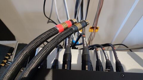

Nézd nem találtam értelmes XLR csatival rendelkező 4 csatornás végfokot megfelelő árban, használtan sem. 4X50W-os erősítőt meg nem veszek hiába lehet, hogy elég, én szeretem a tartalékot. 8 Ohm-on lesz hatva ott meg 150W-ot tud, a hangsugárzó meg 100 vagy 120W RMS-t. Használjam ki a felét vagy annyit sem, de a vantól nem kell félni. Mindig amikor vettem erősítőt, akkor gondoltam elég lesz aztán mégsem volt néha elég, akkor meg bosszús szoktam lenni.
Igen, ki fogom próbálni a frontokon is és összehasonlítom az RMB-vel, kíváncsi vagyok mert az RMB-t szeretem.

Rendben köszi. Igazából RCA-n sem észlelek zajt, csak ha veszek XLR-t akkor normálisat akarok. Most már sikerül totálisan bele zavarodnom, köszi a linket szerintem ez megfelelő lesz. Úgy látom a visszajelzések is jók a kábelről, illetve úgy tűnik rendes termék. [link]
Még egy kérdés. 1 méteres kábel hossz az csatlakozóval vagy nélküle kell érteni? Tehát 1 méter+ csati vagy csatival 1 méter?
Megkérdeztem 1m kábel + csati. -

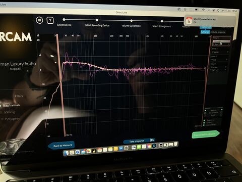

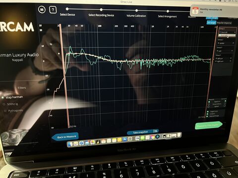

Most mértem be Dirac-kal. Nálam sztereóban most is jobban szól Dirac nélkül. Pedig 2 fajta mérést használok, egyikben full frekin engedem, másikon csak 500hz-ig. Harman -6db görbe. De valahogy bedögleszti a hangot, beszűkíti a színpadot, nem tud mit kezdeni vele. Viszont most legalább eq nélkül is viszonylag egyenletes a görbém, nem szakad be 100-400hz között mint a polcsugárzóval.
itt a mert görbéje a frontnak. Amúgy ez simán lement 30hz-ig.
