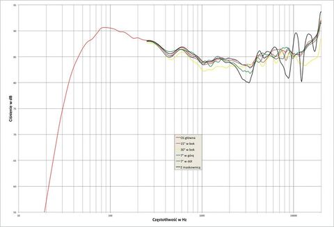

Viszont a crossover pont megválasztásával nem jutok dűlőre, egészen furán viselkedik. Tudok ezzel valamit kezdeni? Miért kapok ekkora beesést a crossovernél?
Melyiket választanátok a kettő közül?
A másik, ami érdekes, hogy a balnál szinte alig érződik a crossover váltás, míg a jobb oldalin egyből látszik.
