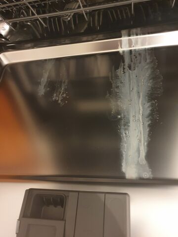

Adott egy Whirlpool WFC 3C33 PF X mosogatógép.3 sikeresen le futott program után ezekkel a (folyásokkal) szembesültem.Finish só,Finish Ultimat kapszulát és Somath Duo öblítőt használok.Más mosogató szert nem került bele.Mosogató gép tisztítót és ecetet is próbáltam a leszedéséhez de nem vált be egyik módszer sem.Valakinek valami ötlet hogy mivel tudnám eltávolítani a foltokat?
