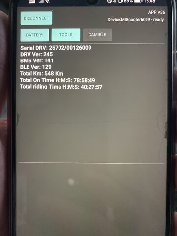

Ha Xiaomi rollerről van szó, akkor az M365 Tools applikáció mutatja a cellacsoportok állapotát, ott kell keresni kiugró értéket.Tárolásról pedig itt írtam korábban #18104.

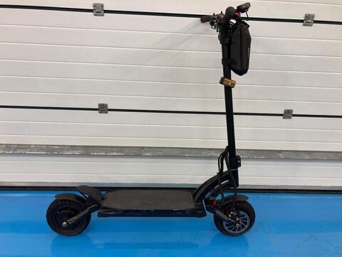

Na, következő áldozat egy Mantis 10 (dual)
Szimpi, hogy könnyebb mint a zero és, hogy a kormány össze csukva be is akad a taposóba. Azt most még nem tudom eldönteni, hogy a puritánsága előny vagy hátrány lesz. Zero után kicsit olyan, mint régen egy nyugati autó után valami szoci vas... Jó, nem annyira, mint g-booster, az az igaz gettó gép
Mondjuk menet közben azért már nagyon más mint booster, szépen finoman is tud ha azt kérem.
Viszont az egyszerűség jelenthet kisebb karbantartási igényt... Habár 1000km után, hogy így tört ketté az első rugó tartó tengely, az mondok gáz:
Ja és akkor 9k ez a semmi
Ami biztos, hogy mérgesebb, mint 52v os zero, de ugye ez 60v szóval ez nem nagy meglepetés.
Biztos nem ez az utolsó gépem. Szét szedem, össze építem faszán, aztán majd lecserélem ezt is, ahogy szoktam

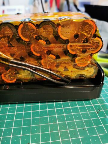

#18274
Igen, ezt linkeltem anno, de ez egy ilyen dedikált eBike doboz.
Nagyon kényelmesen hegeszthető, mivel eleve formára van vágva a
nikkelszalag (nikkelezett acél egész pontosan). Viszont ebből jön az
a tulajdonsága is, hogy csak új akkut érdemes bele építeni... (Csakis
adott elrendezésben fér bele 65 cella, amiből 13s5p akku lett most.)
Elméletileg lehetne építeni pont ekkora méretben egy 16s4p pakkot
is. De szétbontani hibátlan pakkot, csak hogy "szebbre" formázd?!
Van az a pénz, de babra munka. Ilyet inkább akkor, ha javítani IS kell
(esetleg konfiguráció váltás miatt), vagy eleve másik BMS kell rá, stb.Teszem hozzá, hogy a fenti képen a BMS rossz helyen van, nem lehet
úgy becsukni a dobozt, alá kell bejátszani, és még úgy is necces picit:
ha most oda képzelek pl. egy Daly 60A BMS-t, azzal abszolút bukó.

DigitXT

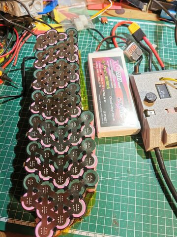

Újabb "kis" külső akku készült, 790Wh kijött belőle (8 fokban, 2A terheléssel):
Mondtam én, hogy mozgatta a fantáziám a doboz, bár vegyesek az érzéseim.
A BMS elhelyezése nem teljesen triviális, pedig ha már hozzá adják, lehetne...
Amúgy korrekt. A specifikációjának megfelelően működik. Túl nagy áramokat
persze nem lehet kivenni vele a pakkból, pedig cella szinten elférne 50A, de...
(Lehet, hogy ha magamnak építek egy ilyet, vmi erősebb és BT-s BMS-t kap.)Mondjuk az is igaz, hogy 30A folyamatos 48V akkunál 1440W: elég az...

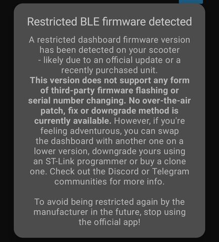

amiben stm32 van, azt igen, ha van fw. Én kocka állapotból (olyan is volt, hogy be nem kapcsolt) csak egy gyári állapotra tudtam hozni és onnan ment újra a fleshelés. Újabb xiaomiban már nem ilyen soc van és azt (még?) nem lehet sütögetni. Ninebotnak nem néztem utána, de itt csoportban is írta valaki, hogy vmi új gépe nem volt hekkelhető.
ρσгτσ
Peaceliker
#18224
Az jó buli, de legalább van rá megoldás.
Stlink -kel bármelyik gyári szoftvert fel lehet tolni a rollerekre? Legyen az bármelyik hivatalosan korlátozott verzió (D/E)? Olyannál is, ahol mondjuk van fizikai eltérés is? Pl. motor és egyéb más.
A népszerű pálcikákra gondolok, mint a Xiaomi, Ninebot.
Most még viccesen hangzik, hogy valaki korlátozni szeretné saját rollerét, amit kintről vett. Viszont egy későbbi szabályozásnál, ahol meghatározzák a roller maximális képességeit, sebességét az adott kategóriában, már lehet visszatérő kérdés lesz.
Engem is érdekelne, mert ha váltanék később egy frissebb modellre és úgy döntök kintről veszem, akkor jó lenne tudni milyen opciók vannak. Nyilván ezt későbbi modelleknél nehéz lenne megmondani így látatlanban...de nálam lehet tervben lesz majd valamikor egy G30 utód.
Viszont olyan szarul állunk (mint ország), hogy nem biztos a "jó" magyar forintot használnám vásárláskor.
