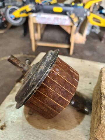

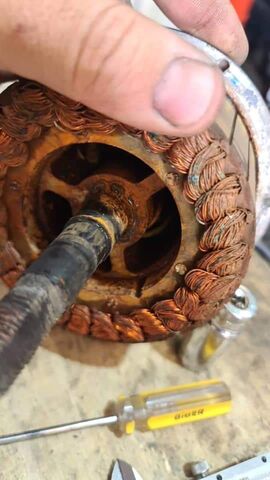

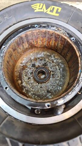

Erdekes, az en kugoo-mnak semmi baja, pedig telen-nyaron megyek vele, akkor is ha esik.
DigitXT
Peaceliker
#18322
Hány mm a az állórész magassága?
