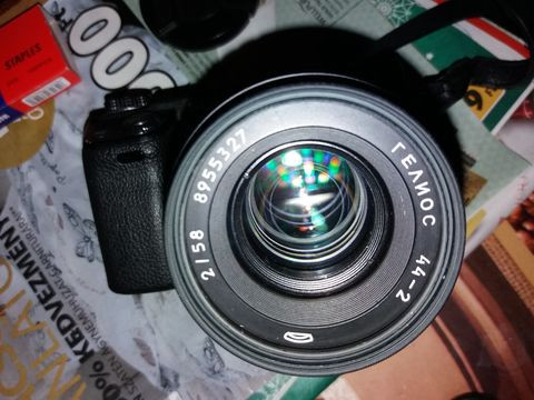

derrik
excalibur36
#12844
44-3 MC
fefe9
excalibur36
#12844
Itt egy orosz nyelvű oldal a gyárak jelöléseivel: [link]
Eszerint a te obid egy "гелиос 44-2 БелОМО" változat, így guglizz rá, vagy itt egy szintén orosz oldal Helios történelemmel: [link]
Mintha úgy emlékeznék, hogy a szériaszám első két jegye a gyártás éve, de ez nem biztos.
Gugli fordítót használhatsz, aránylag érthetően fordítja (hacsak nem vagy perfekt oroszból). -
Muerte68
excalibur36
#12846
a 44-2 volt 8 lamellás a többi általában 6-viszont a bevonat jobb volt
Muerte68
excalibur36
#12844
Ez a 44/2-es a külseje is olyan csak az orosz verzió jó állapotban
Ha 8 lamellás akkor biztosan az
jmakk
excalibur36
#12839
A szemrefókuszálást még gyakorolni kell
, de amúgy nem rossz. -

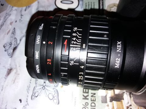

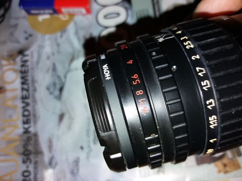

Helios 44-4 58mm optikával APSC vázon(Sony nex6) van valakinek tapasztalata?
Mennyire ajánlott optika erre a szenzor méretre?
esetleg egy pér képet is tudnátok mellékelni amit ezzel az optikával Nex vázon készült? -
