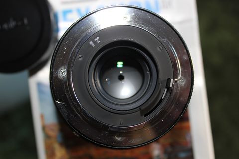

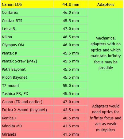

Sajnos a Canonra nem lehet mindent adapterezni - itt egy lista, hogy mihez van adapter, illetve melyek azok, amik csak speciális (lencsés) adapterrel használhatóak:
Tamron Adaptall2-höz is van lencse nélküli adapter. A lencsés adapterek rontják a képminőséget, hobbizni, játszani jók lehetnek, de komolyabb dolgot ne várj tőlük.
Az 550D-hez ráadásul fókusz-visszajelzős adaptert érdemes venni, mert a kis cső-keresőben sose fogod látni, mi mikor éles.Amúgy: ez a sok obi valószínűleg szép érték (csak a fentebb linkelt Konica Hexanon fisheye vagy 80-100K), szóval én elgondolkodnék egy Sony A7-en - arra minden felmegy adapterrel, az 550D-hez képest meg hipertér-ugrás lesz minden téren. Persze csak akkor, ha belefér a keretbe - nem akarok a zsebedben turkálni / rábeszélni

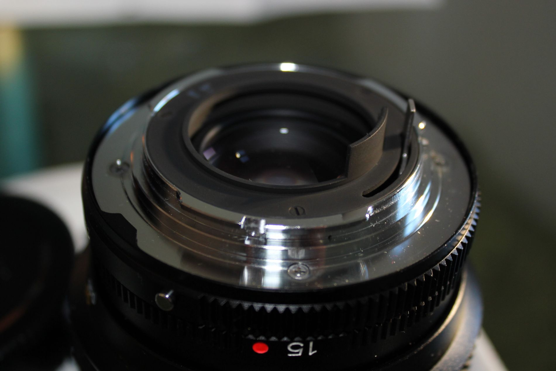

Szüksegem lenne egy kis segitsegre. Ajandekba kaptam anyosomtol cirka 8 banänosdoboz mennyisegü regi objektivet. Nekem egy canon 550d fenykepezögepem van, ezzel szeretnem kiprobälni öket. Van köztük mindenfele, csak nemtudom milyen adaptert kellene hozzä beszereznem. A legtöbb darab Konica gyärtmänyu.
Mellekelek ket kepet. Ez egy Hexanon fisheye. Köszönöm elöreis, ha tudtok segiteni.

Mint írtam a bázistáv a kulcs, a Leica, és az E bajonett is rövid bázistávú rendszer. Következésképp NEM tudsz közé semmit rakni, ezért sincs belőle shift adapter mert nem férne el.

A bázistávolságot meg kell tartani. Mondjuk hasznosabb lenne ha leírnád mid van és milyen adapterekre gondolsz?
