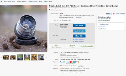

tailor
Valaki egy 8 ezres Jupi 8-at egy 3 ezres kínai adapterrel 55 ezerért?
Megéri, mert...ö...BOKÉ!Hihetetlen, milyen emberek vannak... Érdemes megnézni a többi hirdetett cuccát is, leteszi az ember a haját.
