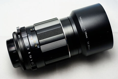

ezek közül ti melyiket ajánlanátok? M42-es obi érdekelne, 135mm-el.Pentacon auto 2.8 /135 10k
Sonnar Mc 3.5 135 mm 19k
Takumar 135 2.5 28kEzeket találtam jófogáson. m43 alá menne, tudom, hogy az már ekv 270mm, de a bokeh, és a vékonyabb dof miatt lenne érdekes. Emiatt hajlanék a 2.8 felé inkább.
