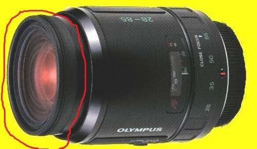

Múltkor írtam az olympus 50-es obi miatt, mutatom a többit.:
Olympus 28-85
Olympus 70-210Ez a két obi viszont már rendelkezik fókusz gyűrűvel (juhú
) így ezeket szeretném MILC-en (szerk.: Olympus E-PL1) hasznosítani. Milyen adaptert nézzek hozzá Ebayról?szerk2: ez az adapter jó lenne?
