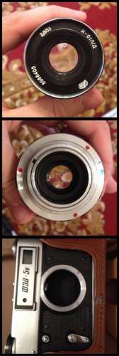

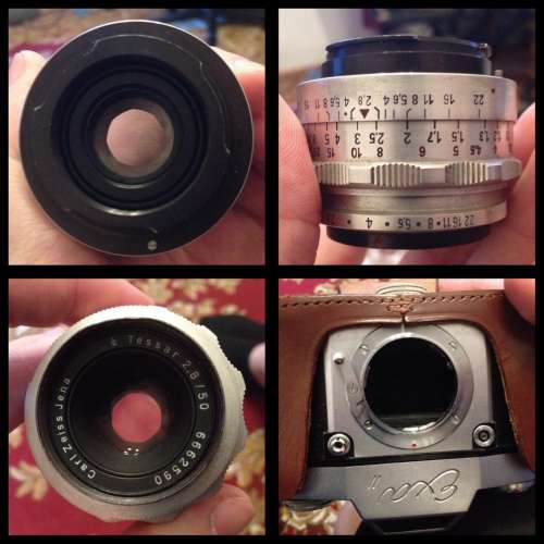

Adapter rendelés előtt állunk és szeretnék egy kis segítséget kérni.
Ez menetes, úgy sejtem M39-es, ha csak nem volt M38as rendszer is:
Erre pedig Exakta-M4/3 néven kerestem adaptert:
Sikerült eltalálnom ?
Valamelyik obit ismeritek am?
