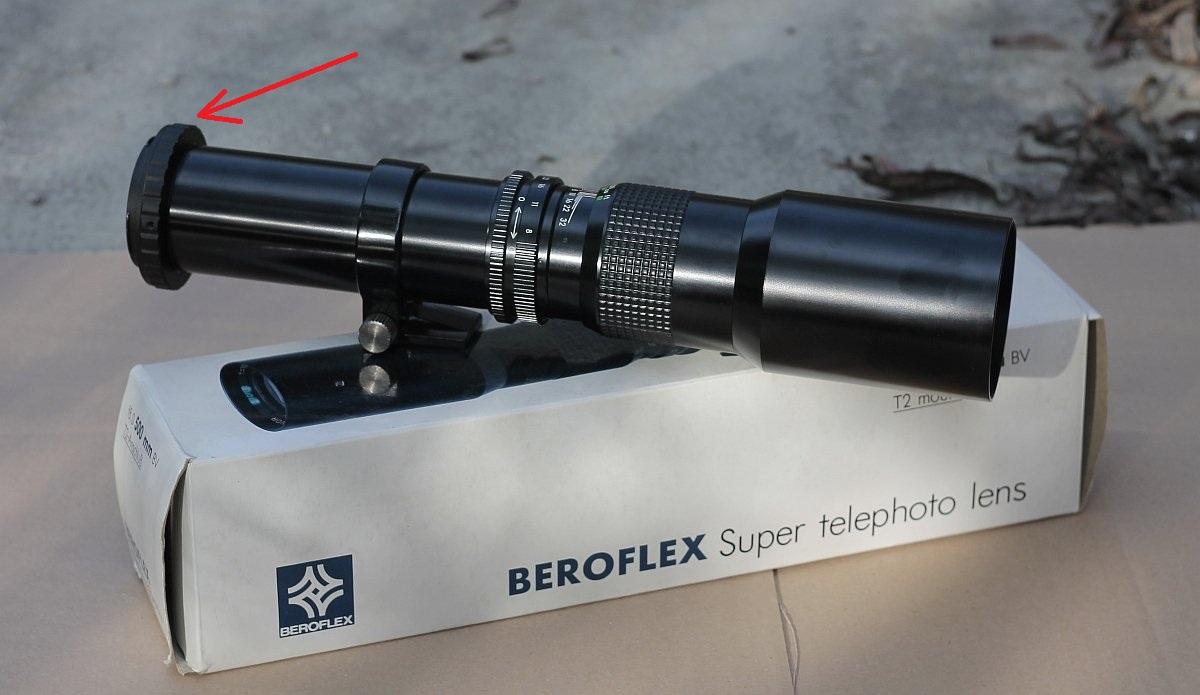

A dobozon is "T mount " felirat van , de az elöző tulaj is Canon géppel használta..nézd meg valamelyik képen a seggét...nem tudom mennyire kivehető, de én próbáltam azt az "adapter" szerűt lecsavarni, de nagyon rögzítve van az a menet...nem is erőltettem, de holnap csinálok róla képet szemből , hátha jobban látjátok és látszódik miről beszélek
HollyBoni
WhiteWalker
#4756
He?
Adapter nélkül használtad az obit EOS-on? Akkor az miért lenne T2?

ha a linken hirdetett Beroflex f/8 500mm-re gondolsz, ahhoz NEM kell LENCSÉS adapter, csak egy sima T2-Nikon átalakító. A T2 végű obiknak nagy bázistávuk van (talán 55mm), simán rámennek majd mindenre, még a Nikonokra is. (csak ezekből a T2 végűekből elég kevés fajta van, jellenzően nagy teleobjektívek, 500-800-1000-ek)

szintén lencsés adapter kell hozzá hogy nikonon legyen vele végtelen. Nikon dslrnek a legnagyobb a bázistávja, a legroszabbul adapterezhető. Nagyjából mindenhez lencsés adapter kell.
