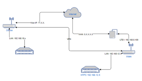

I got passthrough working on a brand new setup. LHG-LTE6 with Audience. I set it up as ether1 passthrough and a vlan for management. Worked first time.
Tried the same setup on the SXT-LTE + RB3011 and still no traffic flow but DHCP received the WAN address as before. So scratching head. I happened to have a new hAPac2 so I set that up with the SXT-LTE and it works! Sooooo... Its something on the RB3011. Ive no idea what could stop it working."https://forum.mikrotik.com/viewtopic.php?t=139038

Ez normális, a két végpont egymás felé néző IP-je lesz src/dst, hiszen a Mikrotiknek nincs 5.x.x.x IP címe, csak a 192.168.8.100. Hogy utána a Huawei NATol az már más kérdés, ezért megy a VPN UDP/4500-ra ESP protokoll helyett.

Marcelldzso #12426 üzenetére
A local address az lesz (hacsak be nem állítod), ami a remote address (internet) felé néz route tábla alapján. Ha ez a 192.168.8.100, akkor az jó. A kép azt mutatja, hogy Uptime 8 másodperc, illetve, hogy van egy darab phase 2 (Installed SAs tab, 2 SA egy TX egy RX), úgyhogy annyira nagyon nem lehet elrontva a konfig.
