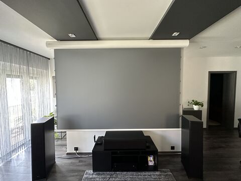

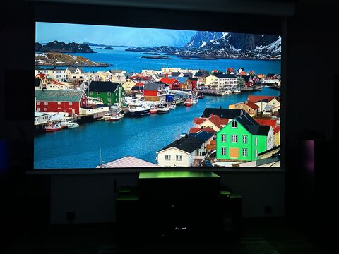

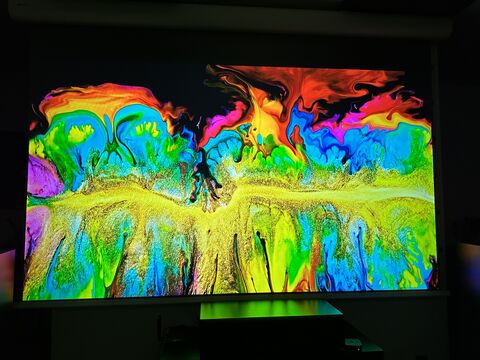

Sziasztok! Beléptem a klubba egy Epson EH-LS11000w projektorral(ez az első projektorom)! Eddig egy Funscreen fehér kézi rolós vásznat használtam, a héten viszont megérkezett a végleges verzió amihez Szepi segített hozzá. Ez egy 124" Sepiscreens ALR vászon.Mivel nincs dedikált mozi szobám ez tűnt a legjobb választásnak. Szerintem a környezethez képest gyönyörű képe van. Csatolok pár képet.
Ezúttal szeretném megköszönni Szepinek a sok jó tanácsot és hogy rá kalibrálta a projektort a vászonra !

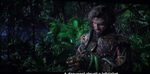

Turbo73
Khaosz55 #61464 üzenetére
A felső videóval pont az a baj, hogy ha ez alapján akar választani valaki, akkor azt látja, hogy minden, ami nem madVR, az nézhetetlen, fakó, sötét szar. Az alsó videó már korrektebb, ott látszanak a madVR korlátai is. (Pl: shadow detail eltűnése a villám környezetében)
Ez kicsit olyan, mint a Samsung elhíresült Oled beégetési tesztje, ahol egy teljesen elállítgatott színhelyességű és kontrasztú LG Oleddel demóztak.A valóság azért ezeknél szofisztikáltabb. Mikor nem régiben belekezdtem a 4k HDR-be, igyekeztem mindent (is) kipróbálni. Jelenleg 4 féle képpen tudok (nyilván sokkal többféle képpen lehet, de én ezt a 4 verziót ítéltem a leghasználhatóbbnak) 4k HDR jelet küldeni a projiba.

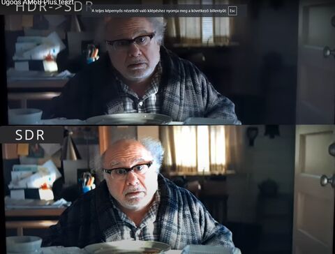

1. HTPC-ről madVR tone mappinggal. Ez egyértelműen a legjobb minőség, de sajnos a gépem túl gyenge, így akadozik a kép.
2. MPC-HC MPC video render HDR-SDR egészen jól megoldja, gépigény nagyon kicsi, de nem jobb mint a sima SDR változat (sőt)
3. MPC-BE HDR-SDR ez egy kicsit még jobb, gépigény kicsi, de ez kb. az SDR-t hozza. (Akkor meg minek?)
4. Natív 4k HDR a Ziddo X10 media játszóról. Itt ugye a Sony X1 processzora dolgozik, Dynamic HDR Enhancer a maxon. Egyelőre ezt használom, mert itt jelentős a különbség a HDR javára.Ezzel csak azt akartam érzékeltetni, hogy mind a 4 verzió nagyon jó képet ad és a különbség messze nem olyan nagy, mint a linkelt videóban. Hosszabb távon valszeg beruházok egy videó kártyába és a madVR tone mappingot fogom használni, mert valóban az a legjobb.

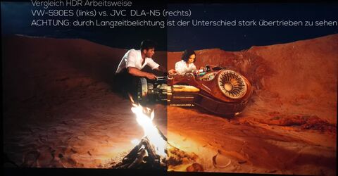

makkmarce
Vhiktor #61467 üzenetére

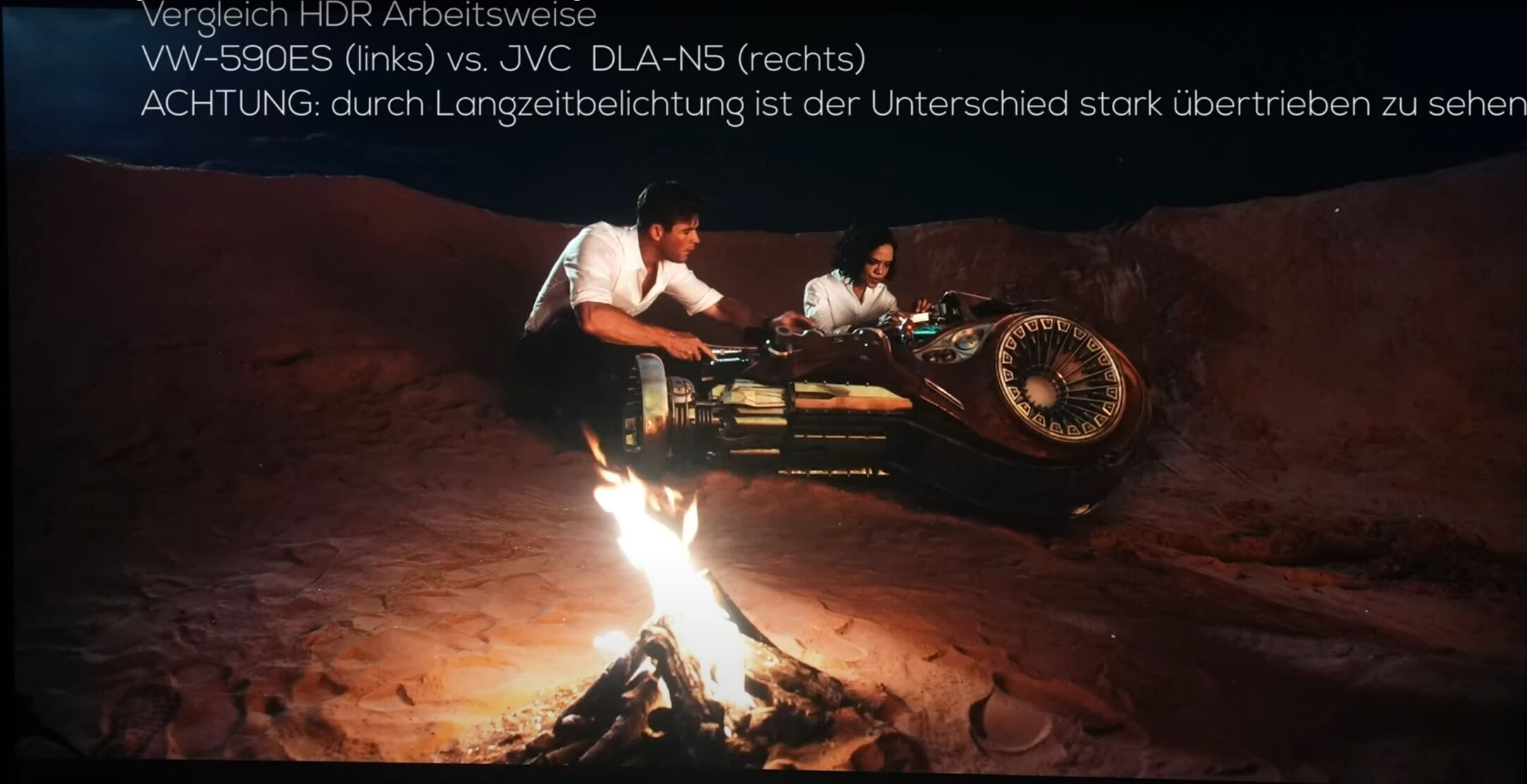

nem, eddig arról volt szó, hogy nincs sehol se dinamikus tone mapping, én meg csak annyit írtam, hogy 1-2 akad, amiben van.
nekem itt pl az NZ9 képe jobban tetszik, mint a MadVR-es, bár gondolom azt is be lehet állítani ilyenre:
https://www.youtube.com/watch?v=IqcJn3CZOh8 -

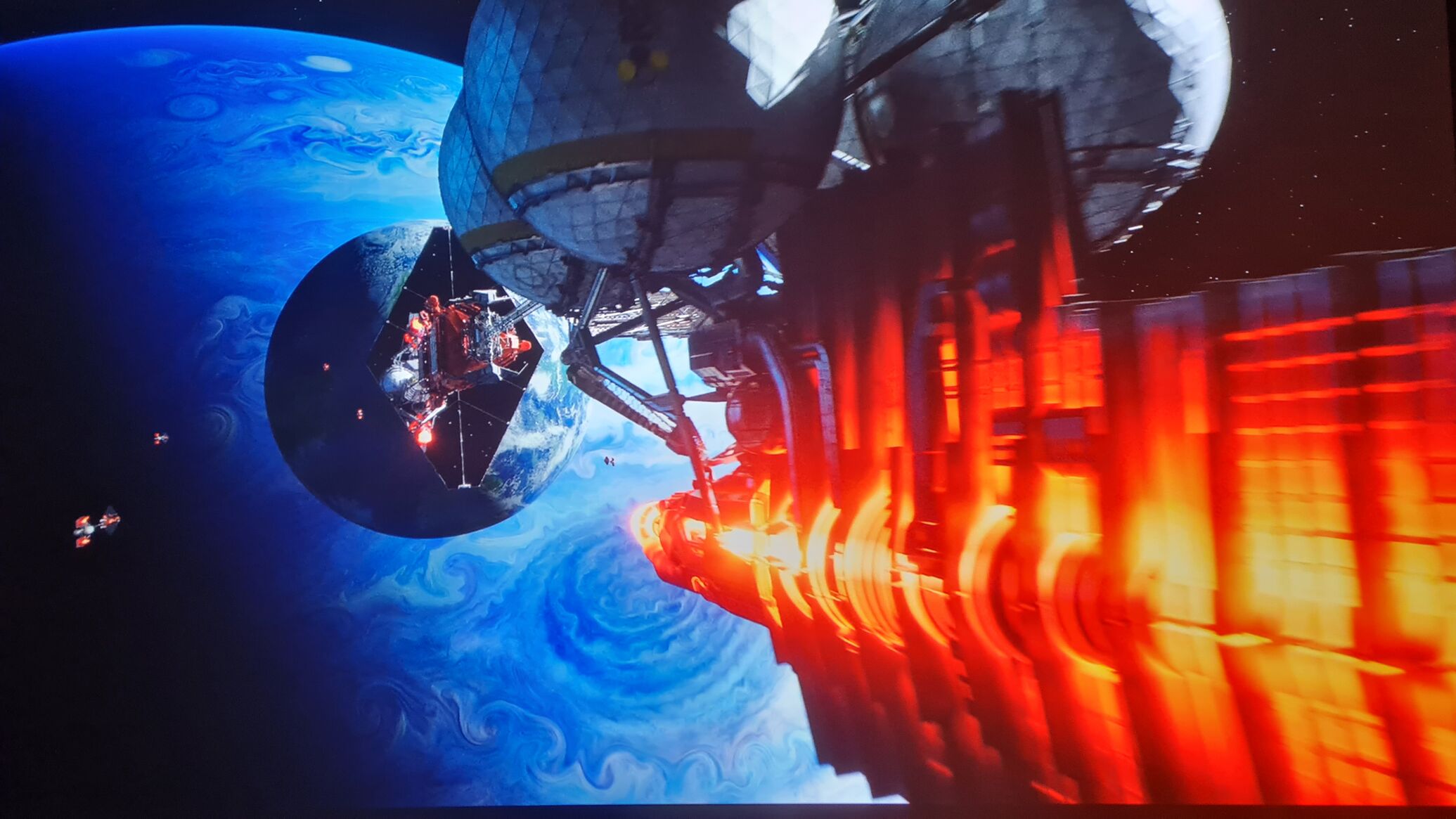

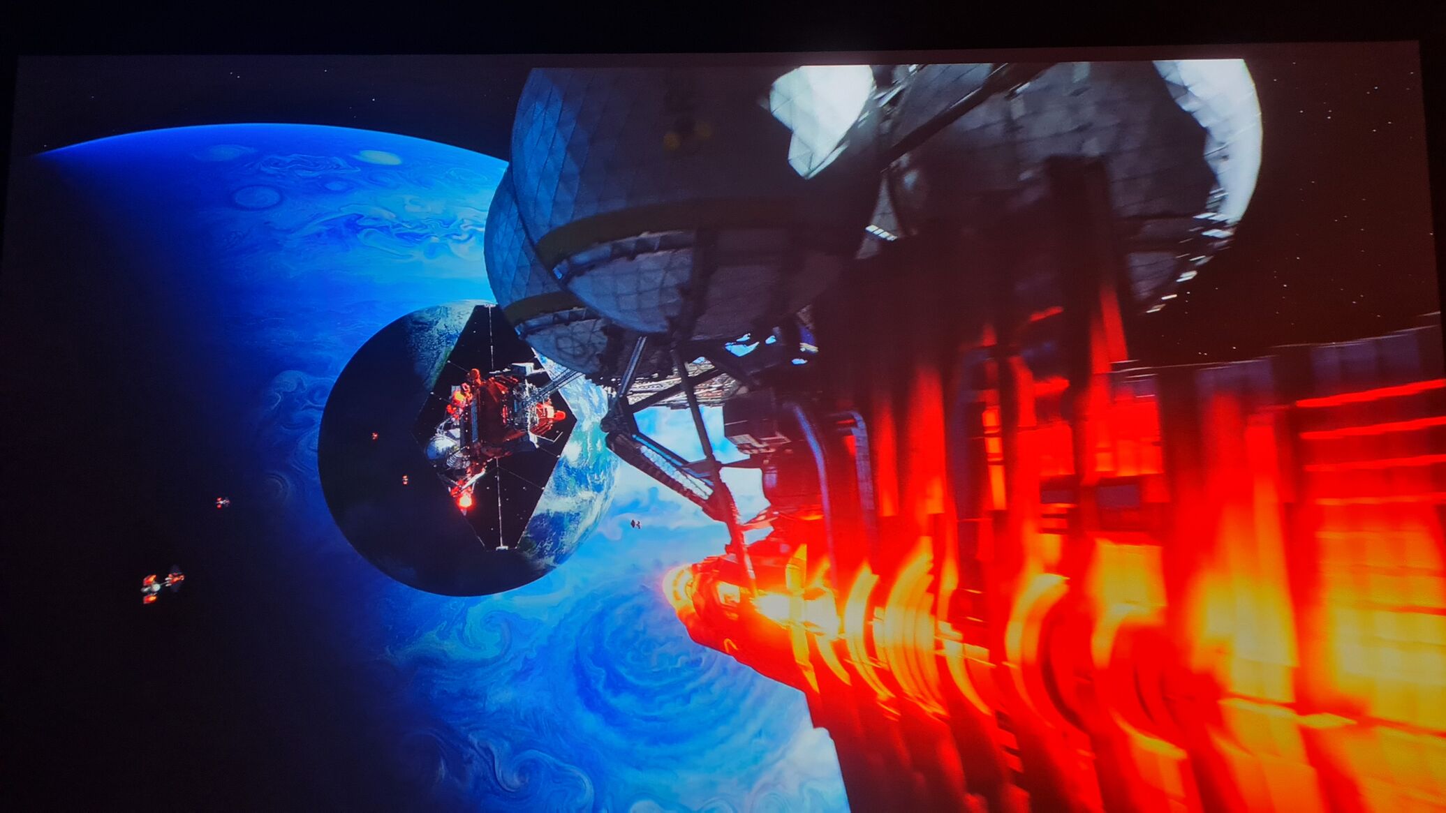

Turbo73

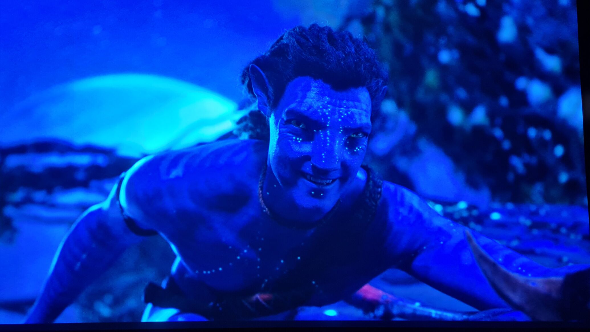

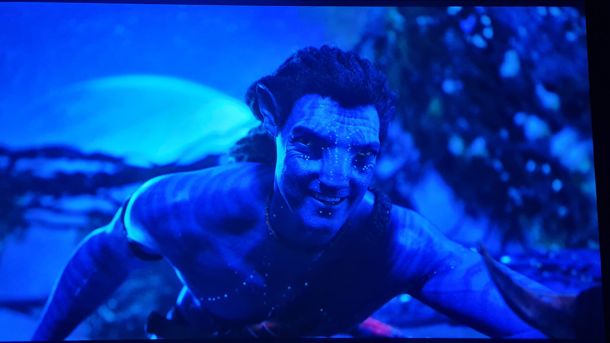

Nem vagyok fotós, a képet csak egy Samsung S20-as telóval csináltam. Szar is lett.
A HTPC-ben egy Ryzen 3 2200g van külön videókártya nélkül. Eddig mindenre is elég volt, de a madVR tone mapping-ot már nem bírja. Lehet majd veszek bele egy videókártyát, de nem tudom, hogy melyik lenne elég a madVR-hez. -

Vhiktor
Vhiktor #61450 üzenetére
Az is tény, hogy sokan azért kapnak rossz képet pc-s lejatszassal hdr esetében, mert rosszul allitjak be többek között a dinamikatartomanyt(gpu, lejátszóprogram, projektor hármason). Ebben az esetben sokkal szebb lesz a kép egy média lejátszóval. Illetve sok pc-s video lejátszó nem tud hdrt. Azok a lejátszók amiknel külön kell bekapcsolni Windowsban a HDR-t, semmire nem valók.
Vhiktor
Aki nem látott egy jól beállított mdvr dinamikus tone mappinget annak teljesen felesleges következtetést levonnia, mert fogalma sincs arrol hogyan nézhetne ki a kép.
Vannak filmek amik jól állnak, míg mások nem a projektorok saját hdr kezelésének. Film függő(nyilván a metaadat kőkeményen beleszol)
Én pl azonnal látom bármelyik projektoron, bármelyik hdr filmmel, hogy mi a baj a gyári megoldással. Ettől még élvezhető és szép a kép, csak van még tovább.
Még teljesen felesleges fényképezni a vetített képet hacsak nincs milliós felszerelés és profi fényképezős tapasztalat, mert a vacak képet is lehet gyönyörűek fotózni. Nem ez a lényeg. Hinni kell annak aki látta már mindkét verziót. Külföldön is madvr és az envy az isten, nem véletlenül. De a Hard core-oknak való, ez is tény.

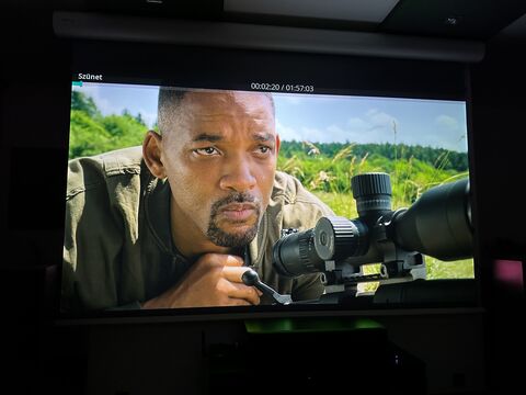

Nálam a felállás Zidoo x10 - Denon 4500 - Sony VW-290ES. A Ziddo csak a HDR miatt van, egyébként HTPC-t használok madVR-el. A 4k viszonylag új nekem, sajnos a HTPC-m nem elég erős a madVR tone mapping-hoz. Azért a Sony 290 elég jól megoldja izomból a HDR-t. A képek nem adják vissza (a teló a nagyobb fényerő miatt visszahúzta, valójában a HDR a világosabb), de a HDR dinamikusabb és szebbek a színek. Persze OLED tévén üt igazán.
4k HDR1080 SDR

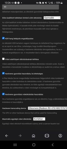

yanpec
Vhiktor #61428 üzenetére
Hát semmi változás.
Semmi nem történik hiába kapcsolgatom ki be. Az Nvidia shielden is tudja elvileg de az sem csinál semmit.
Lehet régi a szerverem 2013s, és nincs hozzá hardver ami ezt a konvertálást elvégezné, a radeon ami volt a fiókban, azt meg sajnos a plex nem támogatja, csak az nvidiát.
De az SW Solo ha berakom gyengék a színek, meg olyan mint ha ködben játszódna szinte az egész jelenet. De csak ennél veszem észre, lehet a dolby vision miatt

Itt a másik példa. A dzsungeltúrát "megszereztem" 4K HDR-ben és a FHD SDR-ben. Ennél a jelentnél [kép] a HDR esetében elvesznek a lomozat részletei, sötétnek ítéled meg a képet, ha contrast enhancer-t feltolod maxra akkor világos rész részlete kiég a sötét rész részletei meg összemosodnak. Részletek nem jelennek meg, de szemre elsőre úgy ítéled meg, hogy jobb lett a kép.
Én is láttam HDR tartalmat aminél jó a HDR, de rengeteg esetben problémás. Régebbi SDR filmeket néztem aztán modom jobban él a kép mint HDR esetében. Utána próbáltam ki a madvr-t.
Tone to map-on sok múlik. Pl itt HDR esetén a 590-es tone to mapja és a JVC N5-nek. Nem én csináltam mások tesztelték. Ha jól tudom a projektorok és TV-k is tone to map-ot használnak mint a madvr mivel kevés a nit normális képhez. Annyi hogy madvr esetén a projektor nem HDR-t fog kiírni.
Itt meg teljes képben az 590.
Hozzá teszem 590-es sony-m van.

Khaosz55 #61417 üzenetére
Azért az a kép túlzás erre, de valóban nagy a különbség a madvr dinamkius tone mappingjének javára.
Csak már tévesen azt hiszik páran, hogy madvr nélkül vacak minden, de azért ez nem igaz.
Inkább fogalmazzunk úgy, hogy HDR esetében madvr-al kapható a legjobb kép projektorral. -
Vhiktor
yanpec #61414 üzenetére
Ez csak egy példa volt a média lejátszók rossz hdr->sdr konevrziójára. Projektornak semmi köze hozzá. TV-n is ilyen vacak a rossz hdr-sdr konverzió. De tv-n senki nem használ ilyen konverziót.
HDR képes projektoron a projektor saját tone mapping megoldásával, a projektort média lejátszóval és hdr tartalommal etetve nem ilyen fakó, kontraszttalan a kép! Természetesen az alsó képhez hasonló képet fogsz kapni.

Hw55-on mivel nézel hdr filmet? Azért fátyolos mert szar a lejátszó programod tone map algoritmusa. Próbáld ki a madvrt, nem kerül semmibe.
yanpec
Vhiktor #61402 üzenetére
Informatikával nincsen bajom, Gazdasági informatikus az első szakmám. Ahogy már említettem egy saját HP Proliant G6 szervert üzemeltetek. TrueNas Scale van rajta, ezen fut a Plex médiaszerver, és még egyéb dolgok. Imádom a Plexet mert a filmjeimet a világ minden részéről elérem, bármilyen platformon. Van egy Sophos tűzfalam amire ha be VPN-k akkor a felbontás korlátozása nélkül tudom streamelni a filmjeimet akárhonnan. Ha nimcs VPN akkor sajnos meg kell venni a plexet.
Na most ahhoz, hogy egy 4K tartalmat 60fpsben jó minőségben tudjunk konvertálni kell a teljesítmény. Gondoltam arra, hogy csinálok egy virtuális gépet és felrakom ezt a madvr progit, a konvertálást meg elvégzi majd a Radeon480 XFX 8GB kártya. De félek kevés lesz.
A másik, hogy ahogy néztem a madvr elég sok beállítást tartalmaz, feltételezem nem csak annyi az egész, hogy ráengedem a videóanyagot aztán dógozzá.
Elég sok mindennel fogalkozom, nem biztos, hogy lenne hozzá időm meg energiám megtanulni a program használatát. A photoshop-ot is évek óta használom,ezzel dolgozom fel az asztrofotós képeimet, de azt sem tudom még úgy kezelni ahogy szeretném.
A filmezésben és a hangban se vagyok maximalista, egy élvezhető 4K házimozi projektort szeretnék, jobbat mint a mostani Sony HW55es FullHd. Hozzáteszem ezzel is teljesen meg vagyok elégedve, csak a 4K miatt akarok váltani.
